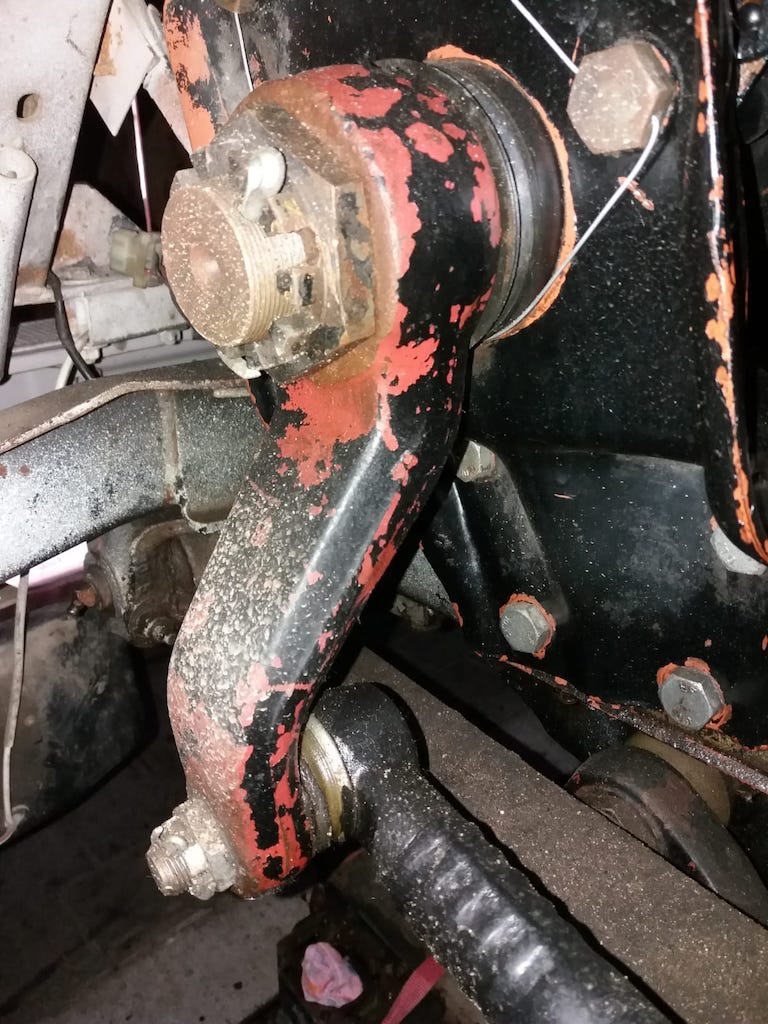

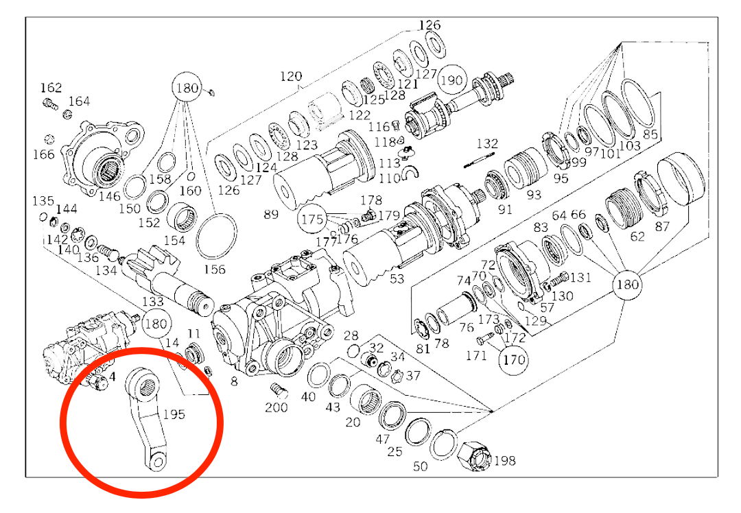

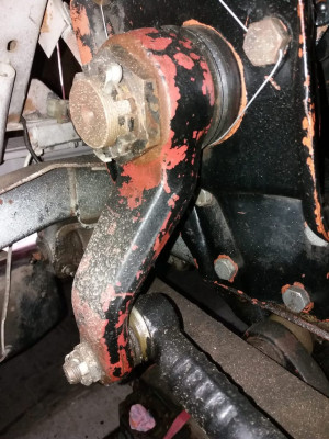

Hallo Zusammen,
Wir bauen derzeit in den 911er meines Kumpels eine Servolenkung ein. Dazu wird jedoch ein anderer Lenkstockhebel (Teilenummer A 3604630201) benötigt. Bei Mercedes wurde schon nachgefragt. Jedoch ist der Hebel nicht mehr lieferbar, wohl schon seit Jahren nicht mehr.
Deswegen hier die Frage: Hat jemand vielleicht noch diesen Lenkstockhebel irgendwo herumliegen? Oder kann anderweitig Tipps geben wo dieser Hebel noch aufzutreiben wäre?
Besten Dank im Voraus!

Wie ich oben bereits schrieb passen die Lenkstockhebel aus Brasilien aus mehreren Gründen nicht:
1) Keine 4x4 (4x2, 6x2 etc. haben andere Lenkstockhebel)
2) Dort wurde die Hydrolenkung von ZF verbaut, da ist der Lenkstockhebel völlig anders als bei der LS5 B Servolenkung in den europäischen Kurzhaubern
Walter

Es gab auch schon Überlegungen sich den Lenkstockhebel anfertigen zu lassen, dafür wäre aber dann wohl Kenntniss über die Materialgüte wichtig.
Frag' doch einfach! :idee:
Der Hebel ist aus 41Cr4V (V75-90).
Wenn ich das richtig lese, ist eine "Vergütung aus der Warmformhitze" optional, aber nicht zwingend.
Du hast PN.

Aus dem von Pirx genannten Werkstoff, einem hochwertigen Vergütungsstahl, lassen sich meines Wissens keine Gussteile fertigen.
So ein Lenkstockhebel ist idealerweise ein Gesenkschmiedeteil, welches im Warmzustand aus dem Gesenkt kommend dann noch vergütet wird.
Eine nachträgliche Kaltverformung mittels einer Presse ist nicht zulässig, weil der Werkstoff in diesem auf hohe Festigkeit vergüteten Zustand mit Sicherheit Risse bekommt und im täglichen Fahrbetrieb plötzlich abbricht.
LG Sigi

Wenn gewünscht, könnte ich mal hier gerade bei Nachbars am 6x6 und am 4x4 nachschauen.

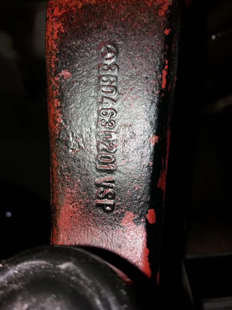

Sag mal die genaue Teile Nummer .... ist am Bild bei mir nur schwer zu entziffern.
Beiträge: 17893
Re: Lenkstockhebel Kurzhauber LA 911 B für Servolenkung
#21 Beitrag von Pirx » 2021-10-28 15:18:48
Wombi hat geschrieben:
2021-10-28 15:06:25
Hallo Jochen,
Hallo Wombi!
Siehe erster Beitrag:

Südafrika = Rechtslenker.
Das Rechtslenker-Teil hat die Nummer A 360 463 03 01.
Der Unterschied ist die untere, kleine Bohrung. Diese ist nicht parallel zur oberen, großen Bohrung, sondern um 5° nach vorne gedreht. Bei der Rechtslenker-Variante dann dementsprechend nach hinten gedreht.
Ich könnte mir sogar vorstellen, daß das Kugelgelenk diese 10°-Fehlstellung ausgleichen kann. Das müßtest Du Dir aber am Objekt ganz genau anschauen.
P.S.: Email kommt heute abend.
