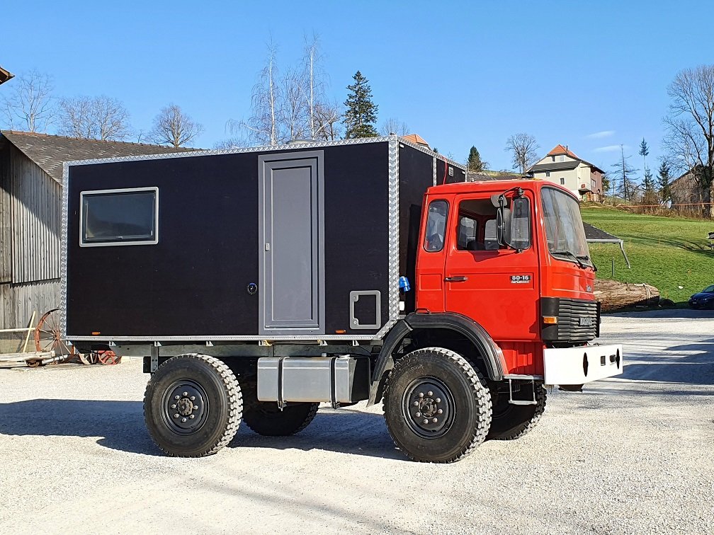

#4 Beitrag von Mammutli » 2021-06-16 14:59:51
Im Moment 200lt. Mal schauen, ob es FÜR MEINE Ansprüche reicht :blush:
