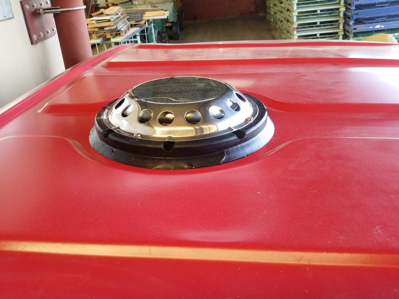

Wir haben die 2 von Vetus kombiniert (auf die Schnelle CH-Seite mit CH-Preisen ) und sind sehr zufrieden mit der Lösung
- 24 V Ventilator https://www.nauticashop.ch/ch/de/einric ... or-24-volt
- Decksventilator https://www.nauticashop.ch/ch/de/einric ... tter?c=439
Im Winter, wenn es sehr kalt ist, setzen wir beim Fahren von innen einen Filz"hut" auf, weil es sonst unangenehm zieht. Zudem haben wir den Lüfter etwas höher gelegt und damit gleichzeitig den Ablauf etwas vergrössert.
... und wir haben auch noch Windabweiser, sodass wir die Fenster etwas offen lassen können.
Sonnige Grüsse, Pitta
