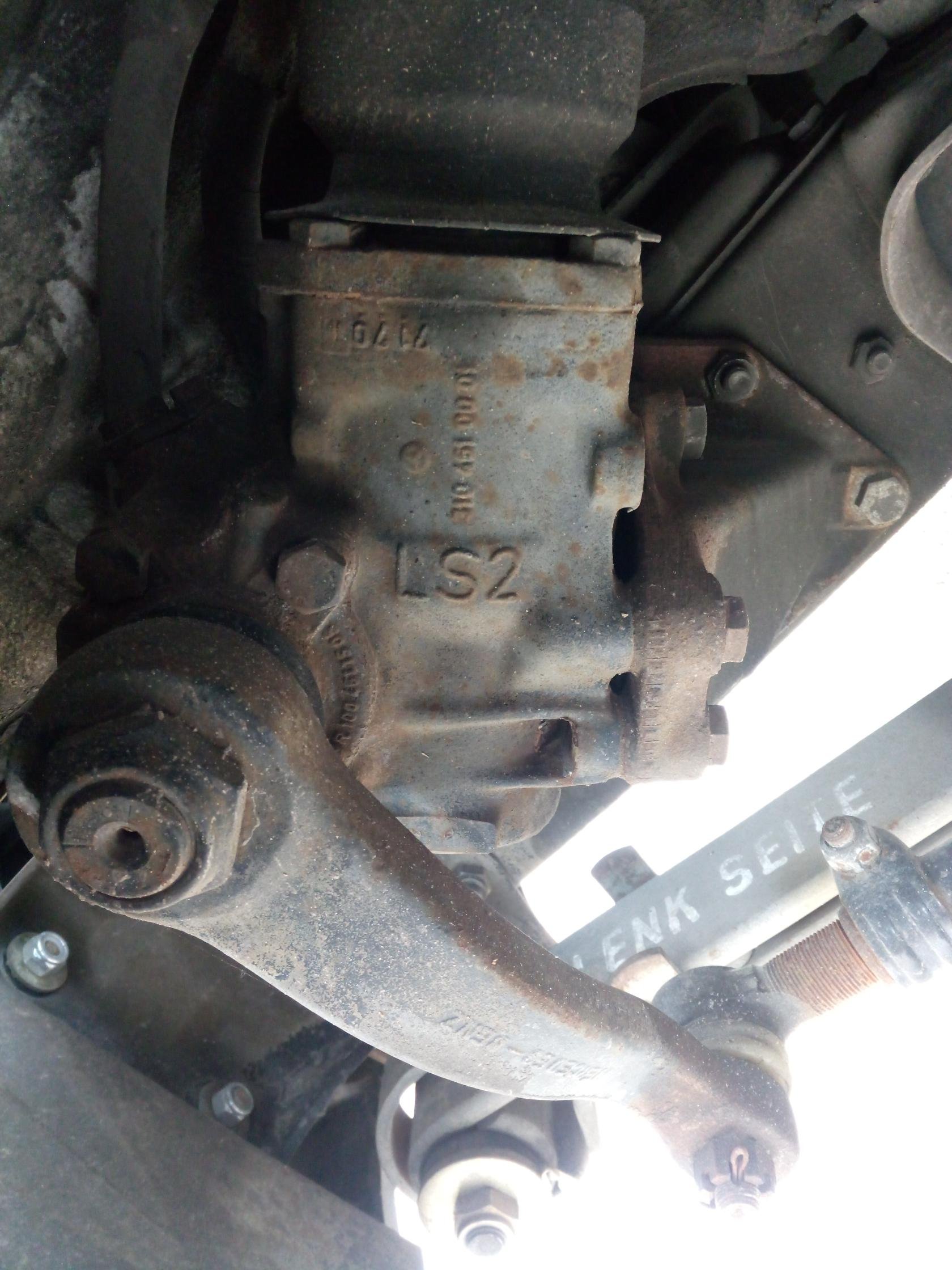

Ich wollte das ATF Öl vom Lenkgetriebe wechseln, ich dachte das Richtige WHB zu haben (WHB für LS2A, was meistens in den T2/LN1 verbaut ist), als ich aber anfangen wollte merkte ich dass mein Auto (WDB6693631N036585) ein Lenkgetriebe LSA verbaut hat.

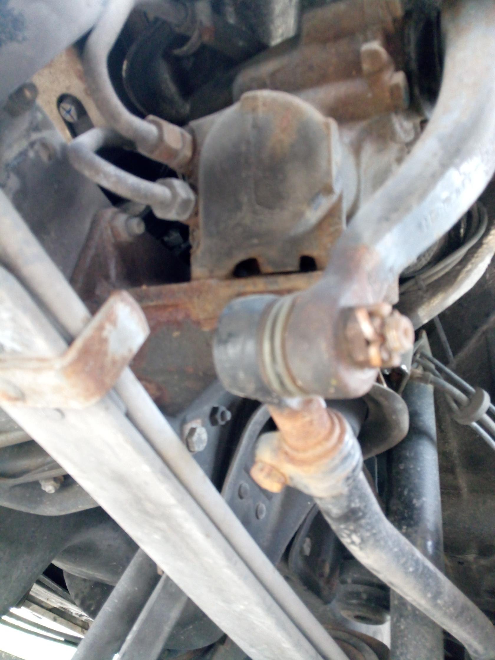

Ist alles sehr ähnlich, außer dass das LS2 Lenkgetriebe keine Ölablassschraube hat. Kann es sein?
Wie kann ich das alte Öl raus lassen? Einfach eine der Hydraulikleitungen abschrauben? Gibt es einen anderen Trick den ich nicht kenne?

Lenkgetriebe ausbauen, den Wellendichtring an der Lenkwelle ausbauen, Lenkgetriebe auf den Kopf stellen und warten, bis sie leer gelaufen ist. Neuen Wellendichtring rein und alles wieder zusammen bauen.
Oder einfach die Rücklaufleitung lösen und in einen Auffangbehälter leiten.
Neues Öl in den Vorratsbehälter kippen und das Getriebe kurz durchspülen.
Leitungen wieder anschließen, Ölstand auffüllen, fertig.
Oder ist das zu einfach? ;)
Ne, dachte ja es so zu machen... Evtl. hat es ja jemand schon mal machen müssen und kann es mir bestätigen.
