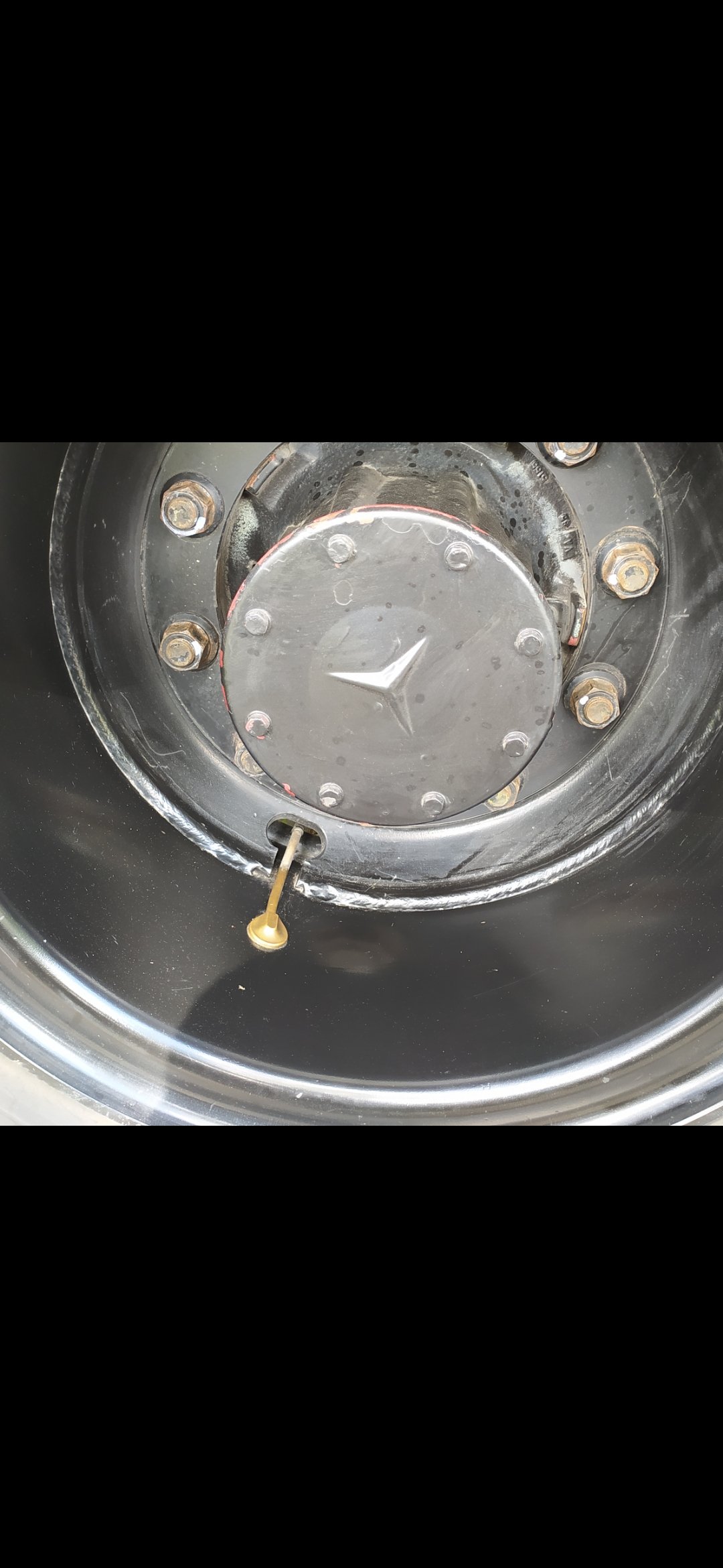

Ich habe eine Frage zur äußeren Abdichtung meines Achsgehäuse. Über Winter habe ich Wartung gemacht und Öle gewechselt. Glaube nicht dass es damit zusammenhängt. Trotzdem habe ich jetzt festgestellt, das in der Felge einige Tropfen Öl sind. Nichts wildes.
Trotzdem will ich es natürlich instandsetzen. Die Tropfen kommen aus dem Abschluß Deckel.

Foto

Hi. Wenn nur Öl vom äußerem Deckel kommt, musst du nur die Dichtung des Deckels wechseln. Sollte das Öl aus den 3 Entlüftungslöchern der Radnabe kommen muss diese demontiert werden und der Wedi darin getauscht werden. Beides nicht wirklich kompliziert und teuer...
Wenn du Hilfe brauchst, lass es mich wissen, ich habe das gerade hinter mir...

Kommt sicher nur aus dem Deckel.
Die Bohrungen weiter hinten an der nabe sind trocken.
Vielleicht bin beim Reifen durch tauschen etwas unsanft an den Deckel gekommen....

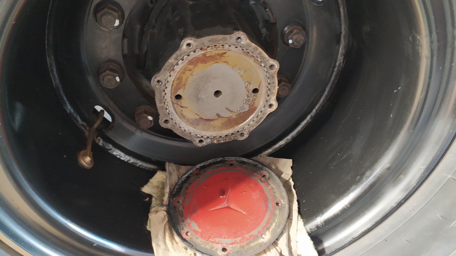

der Deckel ist ab und die Dichtung bei MB heute mittag abholbar.
Sieht gut aus.
Bei Gelegenheit werde ich mal schauen ob ich mal ne Info zu so einer Hypoidachse bekomme. Würde doch gern mal verstehen wie die aufgebaut ist. Wo genau die Fettfüllung (Radlager) ist und wo das Öl. Hätte nämlich nicht erwartet dass "so weit außen" also "nach dem Fett gefüllten Radlager" nochmal Öl ist...
