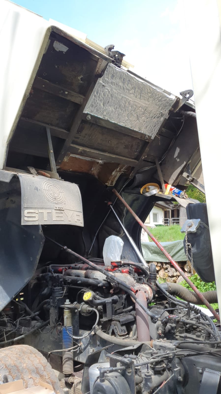

Wir sind gerade am kleben der Schallisolierung unter der Doppelkabine unseres Steyr 12S21.
Da der Klebekraft nicht 100% vertrauen, bzw. der Untergrund trotz Vorbereitung nicht immer optimal ist, haben wir überlegt jetzt noch ein 2,5mm Alublech drüber zu schrauben.
Die Schrauben sind bereits da (Sitzbankhalterung), diese müssten wir nur lösen und das Alublech festmachen.
So würde auch wenn eine Klebeplatte abfällt, bzw. sich lockert, alles erstmal am Platz bleiben.
Auf dem Bild sieht man den Anfang der Verklebung.
Die Aluplatte würde durch die Schrauben gut gehalten, zwischendurch noch mit etwas Sikaflex am Rahmen festmachen, damit keine Schwingungen entstehen.
Insgesamt würden wir eine Aluplatte mit ca. 2m Breite und 60cm höhe drüber kleben/schrauben.
Jetzt stellt sich die Frage ist das praktikabel? sind dadurch Probleme zu erwarten?
Gibt es dadurch mehr Schwingungen? oder nimmt die Platte sogar noch etwas Lärm weg?
Freue mich auf euren Input.
Danke

Da würde ich dir dringend raten, dich mal in das Thema Kontaktkorrosion einzulesen. Alu auf Stahl, gerade im ohnehin problematischen Bereich Fahrerhausboden halte ich für eine denkbar schlechte Idee.

Kontaktkorrosion sollte man beachten, aber er würd ja nicht nackten Stahl auf nacktes Alu schrauben.
Man kann ja zwischen Alu und Stahl eine dreifache Schutzschick lackieren oder einen Streifen Delrin
oder Gummi an den Auflageflächen. Ich würde Lochbleche nehmen, nur wie festmachen. Da hätt ich
auch keine Idee.

so im ersten Nachdenken, plädiere ich ebenfalls für was Löchriges.
Nicht das unter einer Aluplatte (mal abgesehen von Kontaktkorrosion) länger verbleibende Feuchtigkeit ihr Unwesen treibt.

welchen Sinn hat die silbrig erscheindende Teil-Dämmung ?
Passt dazu ein direkt aufgebrachtes Alublech ob durchgängig oder gelocht ?

Die silbrige Hitzeschutz platte dort am steyr Firmament ist um die Abwärme des Turbos dort etwas zu zähmen...wird trotzdem noch warm innen auf dem Motor tunnel..alles wenn das Fahrerhaus herunten ist...

Diese Alu Folie soll also Wärmestrahlung reflektieren. Dann wäre aber doch ein sich aufheizendes Material Alu ob durchgängig oder gelocht direkt auf der Reflektionsschicht aufliegend kontraproduktiv ?

da bin ich ja noch nicht sicher ob ich eher das in Kauf nehme oder Isolierung die runter fällt.
Meine Idee möglichst große Löcher Löcher reinbohren, also kein kleines Lochblech, sondern viele große Löcher aber so das noch genug Material stehen bleibt, damit die Isolierung nicht abhauen kann.
Festmachen geht relativ einfach da 6 Schrauben für die Sitzbank unten rausschauen, da würde ich das Blech mit eine Isolierung anbringen.

das silber Zeugs ist also die werkseitige Dämmung mit Schwerpunkt WärmeDämmung.
Von Schalldämmung sehe ich auf Deinem Bild noch keinen Ansatz. Du findest hier im Forum und auch im parallel Thema viel zu dem Thema auch zu Dämmaterial mit wärmeabhängigen Eigenschaften. Ebenso auch Links zu ausführlichen weiteren Infos im Netz.
Dass ich Links hierzu einstelle ich wohl nicht gewünscht. So bleibt Dir nur zu suchen. Ich besitze einen jetzt leisen Unimog
Doch wenn dass du mit der Dämmerei von unten her beginnst zeigt es den richtigen Weg.

Hallo, der Aufbau ist wie folgt.
20mm Dämmung darauf aufbauend 20mm Dämmung mit Hitzeschutzmatten.
Das ersten 50km nach der Dämmung haben auch gezeigt, dies funktioniert hervorragend.
Unterhaltung ist problemlos auf allen 5 Plätzten möglich.
Kommentar unserer Tochter "wow wie im Elektroauto". vor allem die helleren Töne sind komplett weg.
Fühlt sich jetzt eher wie ein Linienbus an. Geräusche vom Motor und Reifen bei 100km/h nicht mehr wirklich hörbar.
Das Thema funktioniert also, mir ging es hier nur um die Möglichkeit eines extra Schutz bzw. Sicherheit damit auch wenn sich das mal löst nichts runterfällt.

verstehe ich es richtig, dass dein Bild nicht mehr dem aktuellen Dämmzustand entspricht ?
Es soll lediglich als Beispiel dienen wie die letzte, dem Motor zugewandte Schicht über den gesammten Fahrerhausboden mechanisch zusätzlich abgestützt werden könnte ?
Dann wären meine Hinweise zur Dämmung natürlich verfehlt.
Es gibt Lochbleche mit in der Anordung und Durchmesser optimierten Löchern im Industirellen Lärmschutz.

ja das Bild ist nur ein Bild nach dem ersten Teil der Dämmung.
Danach ist praktisch so gut wie alles verkleidet.
