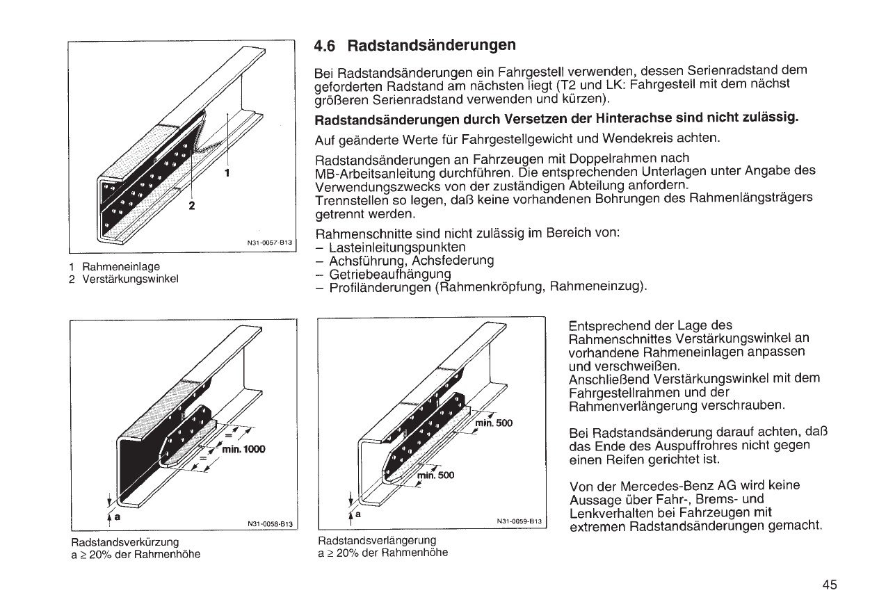

Was meinst Du mit "schwere Ausführung"? Etwa den Doppel-Rahmen der Sattelzugmaschinen?Zauber hat geschrieben: ↑2021-05-02 17:33:14Hallo miteinander
Finde in den Aufbaurichtlinien von Mercedes keine konkreten Angaben wie an einem Mercedes SK der Fahrgestellrahmen verlängert wird. Die Standard Leiterrahmen sind aufgeführt, jedoch die schwere Ausführung nicht.
Hat jemand einen Tipp, Unterlagen oder einen Auszug vom den Aufbaurichtlinien?
Besten Dank, Gruss Zauber

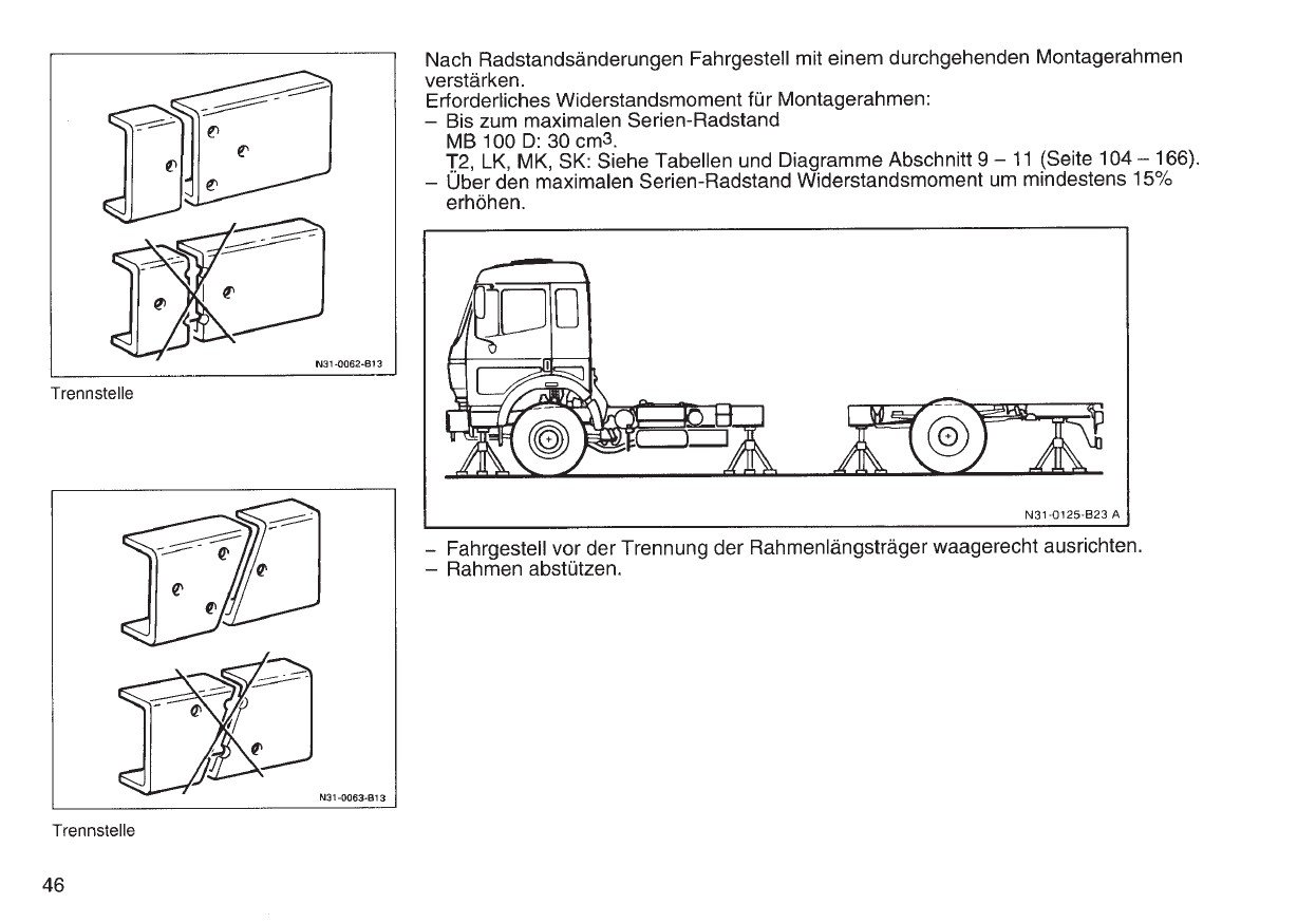

Dazu steht z.B. in der Aufbaurichtlinie von 1996:
Interessant ist der Absatz "Radstandsänderungen an Fahrzeugen mit Doppelrahmen". Die dort erwähnte Arbeitsanweisung habe ich nicht, müßtest Du Dir selbst besorgen.

Besten Dank für die Antworten, ja ich meine den doppelten Rahmen der Sattelzugmaschine. Habe aber ein Allrad Kipper Fahrgestell das identisch gebaut ist. In den Aufbaurichtlinien von 1993 / 1996 ist keine Abbildung / Beschrieb oder Hinweis wie die Handhabung bei einem doppelt ausgeführten Rahmen sein sollte.
Muss wohl die Arbeitsanleitung, (Radstandsänderungen an Fahrzeugrahmen mit Doppelrahmen nach MB) suchen / organisieren.
Eine zusätzliche Verstärkung mit Winkel wie bei den Standard Rahmen ist für mich nicht ganz nachvollziehbar, da an den Schnitt- / Schweiss stellen danach das Chassis dreifach ausgeführt ist!

Die braucht es m.E.n. auch nicht , weil (soweit ich das noch auf dem Schirm habe) die Trennschnitte der Doppelrahmen deutlich auseinander liegen müssen .
