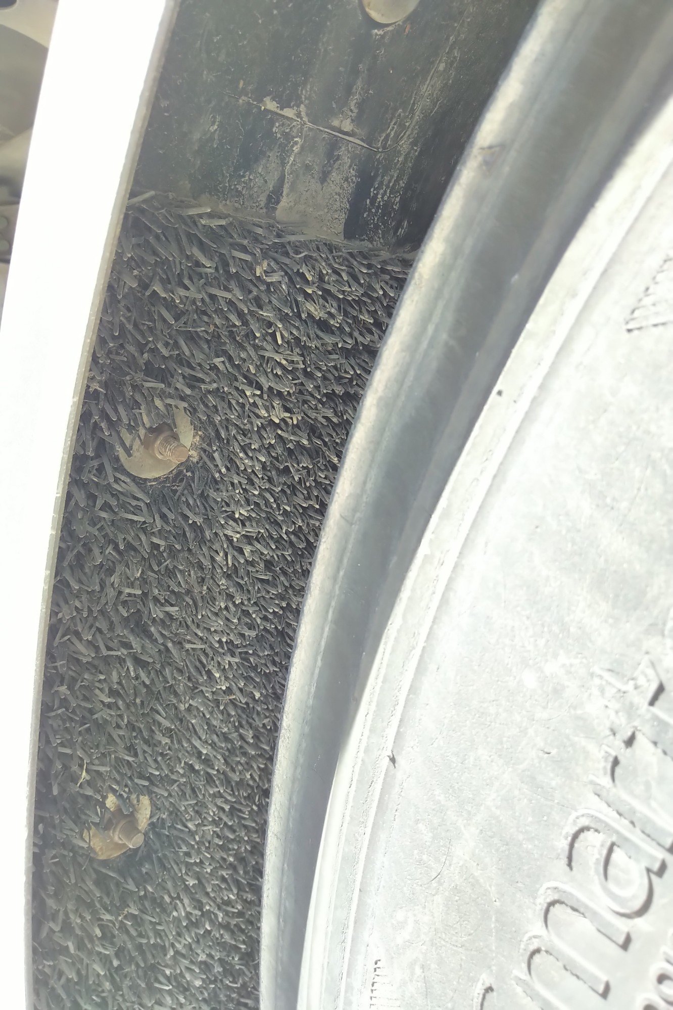

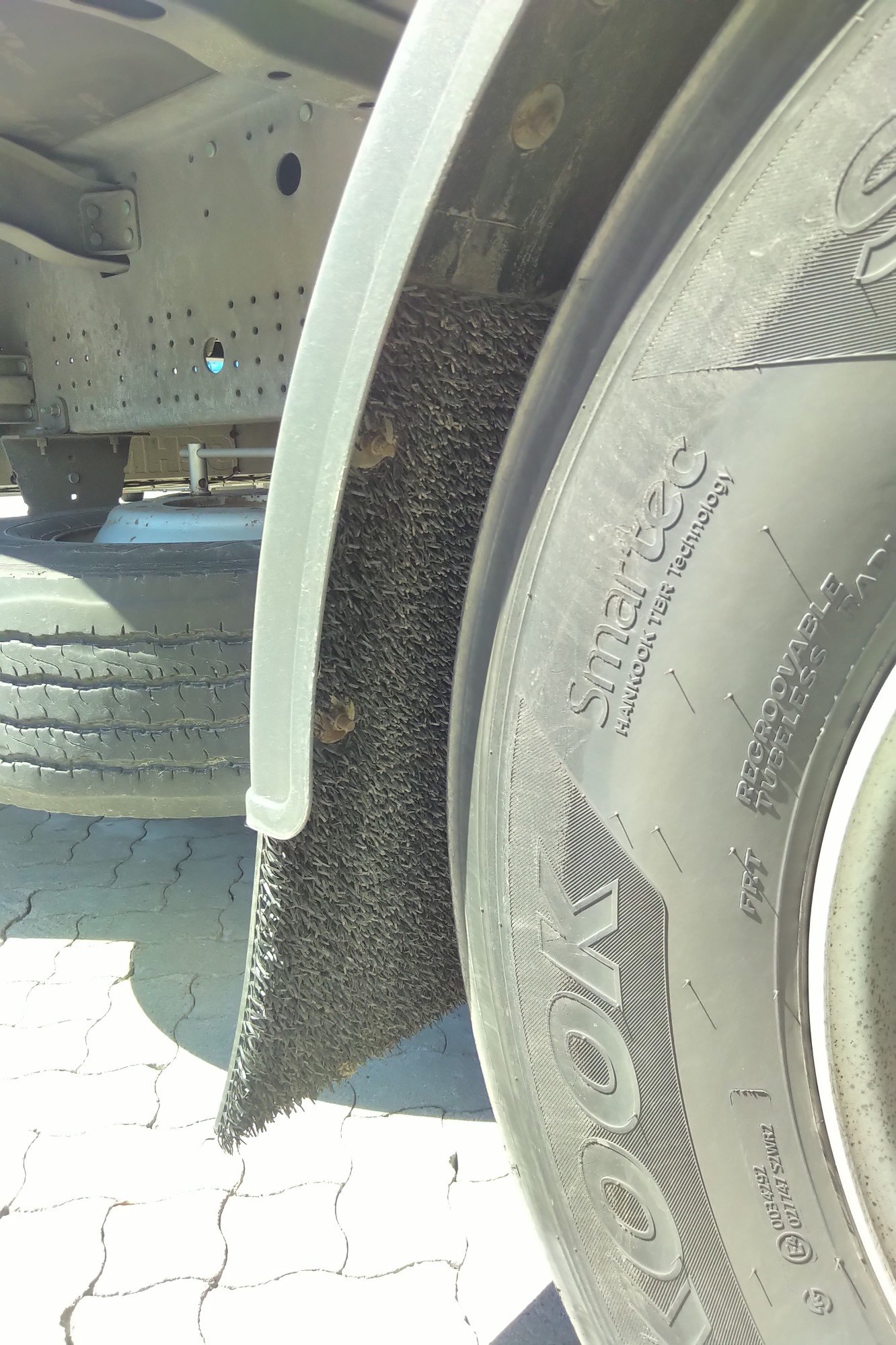

während ich hier auf dem Rasthofs stehe bleibt mir außer gut auszusehen ja wenig übrig, also habe ich mich gedanklich ein wenig mit dem Schallschutz beschäftigt.
An LKW sind mir des öfteren Schmutzfänger mit so 'nem Kunsttsoffbart aufgefallen bzw Ableitungen derer.
Anbei drei Bilder zum Beispiel. Da ich diese gerne versuchsweise am Kat montieren möchte um eine Versuchsreihe zu fahren brauche ich dafür aber einen passenden Suchbegriff.
Weiß den zufällig jemand der geschätzten Gemeinde?

... Kunstrasen ... wird aber zur Vermeidung von Spruehwasser eingesetzt, weniger zum Schallschutz ...
Re: Schmutzlappen mir Flies
Such mal unter Sprühschutz, bei Winkler wird er so geführt.

So wie auf den ersten 2 Bildern hängt der "Kunstrasen" bei mir aber jetzt 330.000 km ohne Beanstandung drunter.
Die hinteren 50% vom Kotflügel ausgelegt.
Ja, er reduziert die Gischt.

Schwarzer Kunstrasen, genau wie auf den ersten Fotos.
Gibt aber 2erlei .... meiner hat Drainagefunktion
Und gefühlt verringert sich die Gischt aus den hinteren Radläufen um mehr als die Hälfte.
Sieht man an der deutlich geringeren Verschmutzung von Heck und Kofferseiten.
Mit glatten Innenkotflügel war das ja nur Saustall .......

na ja, wenn ich mir die ersten beiden Bilder ansehe, würde ich sagen, da hat jemand einfach einen Fußabtreter für draußen reingeschraubt.
Die sehen genauso aus, sind voll aus Kunststoff gibt es im Baumarkt und manchmal auch bei Aldi.
Könnte sogar sein, dass es diese Größe passend gibt, ohne zuschneiden oder so.

Kunstrasen dranschrauben ist das eine, aber man sollte dabei bedenken, dass es darunter dann gammeln kann.
Sollte man also mit irgend einen Abstand realisieren.....

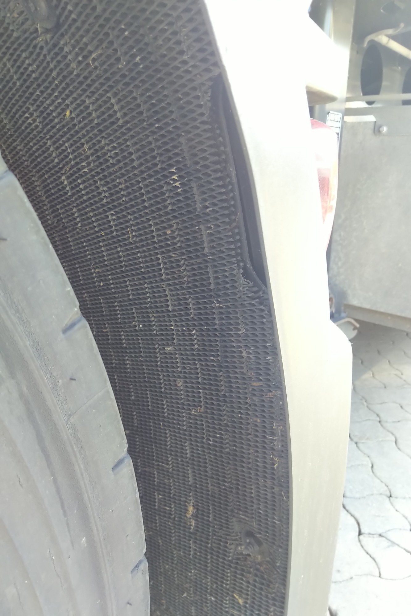

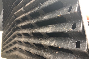

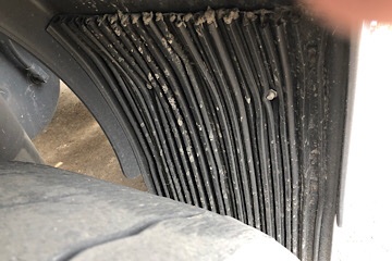

VA TGX und Trailer senkrecht .
Antriebsachse TGX waagerecht.
solche wellblechartige Verkleidungen hat unser TG-S auch an der Hinterachse, allerdings etwas anders: da sind keine so großen Löcher drin, die sind viel kleiner. Was das für Schlamm heißt, brauche ich wohl nicht zu sagen.
Vorne hat er an der Vorderseite auch so etwas Ähnliches, aber senkrecht, das ist völlig problemlos. Im Spritzbereich hinter dem Reifen ist allerdings ein recht feines, gewebeartiges Zeig verbaut. Das saugt sich wie ein Schwamm voll mit Dreck, und gibt den nicht mehr her:

besten Dank für Eure Erfahrungswerte und Suchbegriffe.
Wie gesagt, mir geht es in erster Linie um die Schallreduktion der Reifen, da an den Blechkotflügeln durchaus Erregungen entstehen können.
Das Fließ soll im besten Fall ähnlich eines Resonators beim Entkoppeln der Schwingungen helfen.
Bezüglich des Schlamms mache ich mir keinen Harten, da werden sich Lösungen zu finden. Besenstrich für Besenstrich
