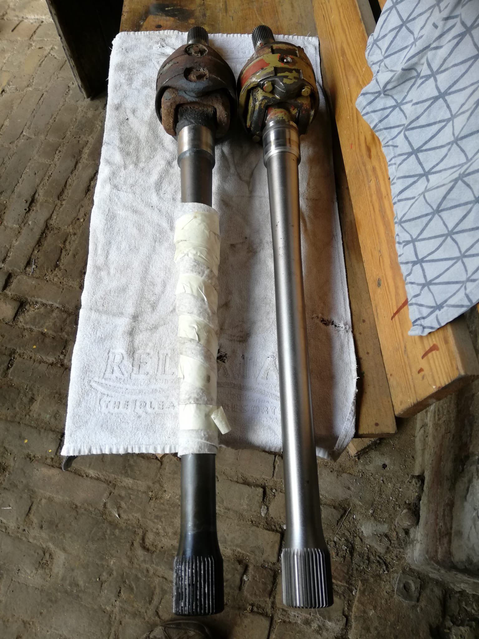

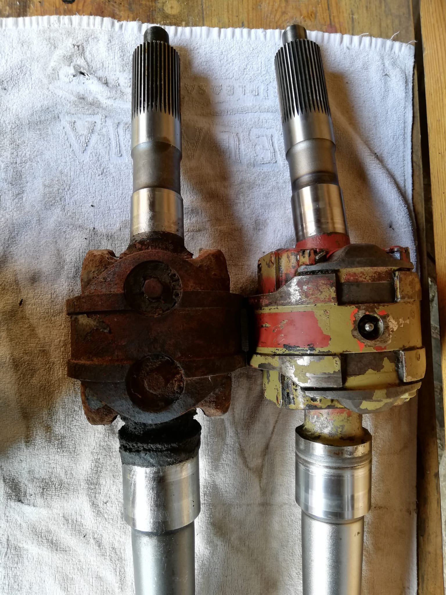

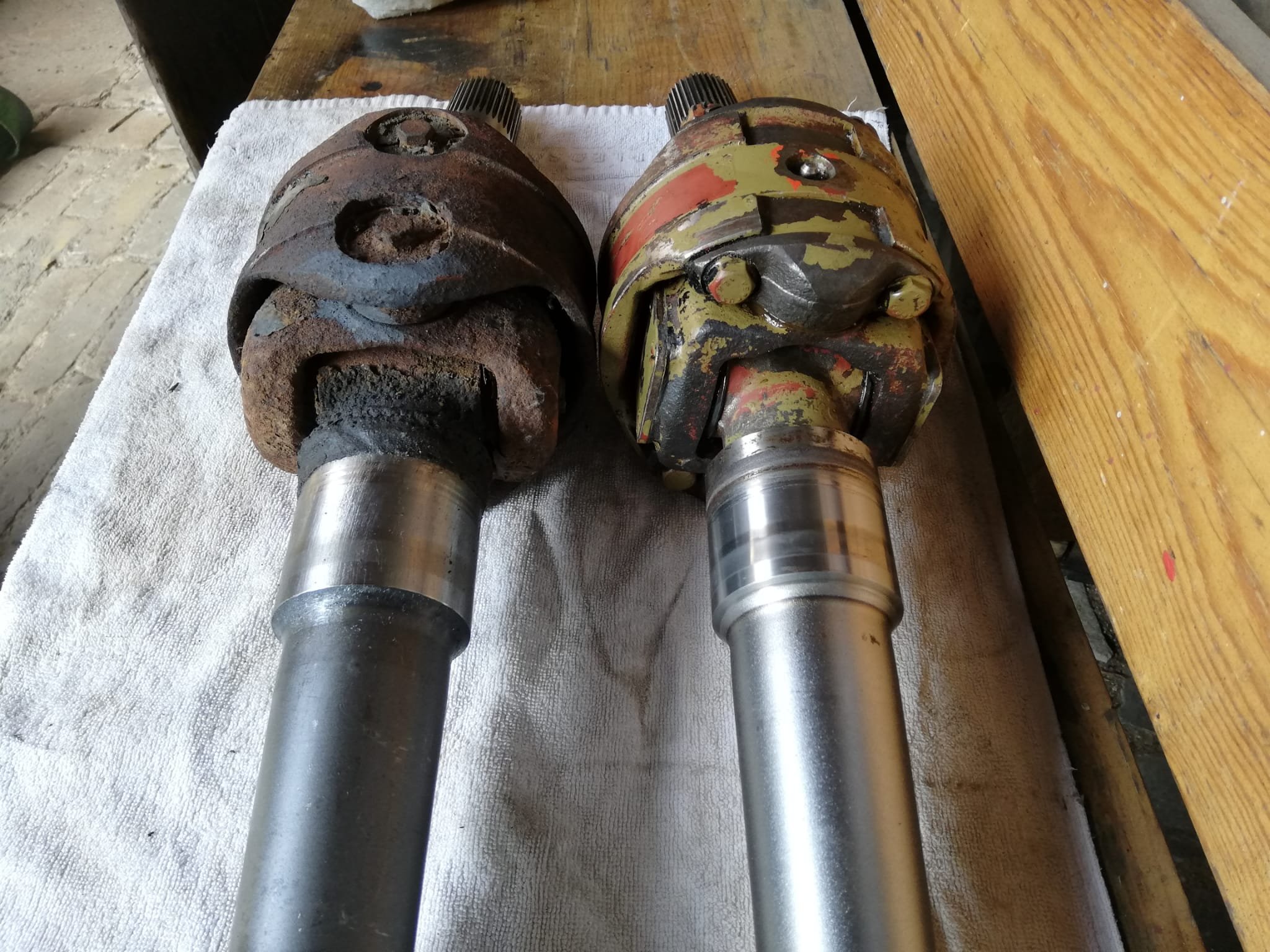

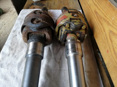

#16 Beitrag von Mercur 125 D10 A » 2021-07-26 12:55:30
Es gibt neue Erkenntnisse, die ich euch nicht vorenthalten möchte :happy: :
Ich habe eine Vorderachse von einem Mercur 125D10 gekauft (Baujahr nicht bekannt aber vermutlich mit 613er Motor, da die Übersetzung bei 7/41 liegt).
Dort habe ich die Doppelgelenkwellen demontiert und sie in den 110d7 eingebaut. Die Wellen passen ohne Probleme, alle Durchmesser sowie die Verzahnungen und Gesamtlänge sind gleich, einziger Unterschied liegt in der Bauart des Doppelgelenks :idee: .
Somit war der Umbau erfolgreich und der 110d7 fährt wieder einwandfrei :spiel:
Anbei die Bilder der Wellen, links die Originale aus dem 110er, rechts die "Neue" vom Mercur.
Gruß Fabian

#17 Beitrag von franz_appa » 2021-07-26 14:09:36
Danke für die Erkenntnisweitergabe !! :D
Die vom Merkur sieht ja fast so aus als ob man die "revidieren" könnte (wofür sind die Schrauben, was schraubt man damit auf?)
Ich habe unsere alte ausgeschlagene aufgehoben.
Der Mann beim Wellenkauf sagte damals: "meistens sind nicht alle Kreuzgelenke kaputt - so könnte man unter Umständen aus 2-3 alten Wellen die noch guten Kreuze gewinnen und eine Welle quasi "flicken" - die eine Kreuzgelenksorte wird nämlich nicht mehr hergestellt. (es gibt 2 Varianten mit differenten Massen,welche nicht mehr hergestellt wird weiß ich nicht mehr - ist aber in den Tiefen des Forums zu finden...)

#18 Beitrag von Mercur 125 D10 A » 2021-07-26 14:55:22
Hallo Natte, sehr gerne vielleicht hilft es dem ein oder andren d7 Fahrer in Zukunft :happy:
Genauso ist es, wenn man die Deckel demontiert können die einzelnen Nadeln aus den Lagern gezogen werden. Wenn man die entsprechenden Teile hat kann man diese auf jeden Fall revidieren.
In meinem Fall sind die neuen Wellen gefühlt spielfrei und in einem sehr guten Zustand, sogar die Dichtringe machen einen super Eindruck. Einzig die Oberflächen, auf denen die Wellendichtringe laufen sind nicht mehr so top, aber damit kann ich vorerst leben.
