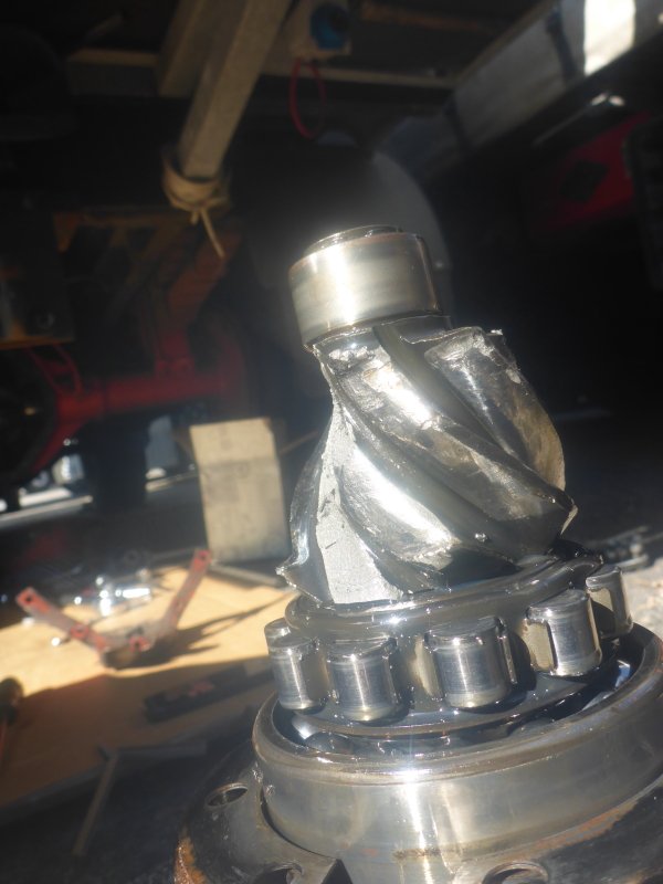

#5 Beitrag von Walöter » 2021-03-24 19:52:09
Pirx hat geschrieben:
2021-03-24 19:08:41
Ich habe keine Ahnung, wie Du darauf kommst, daß ein Allrad-LKW mit einer Vorderachsübersetzung von 4,875 und einer Hinterachsübersetzung von 4,3 mehr als einen Meter weit fahren könnte ... :totlach:
So?
:joke:
