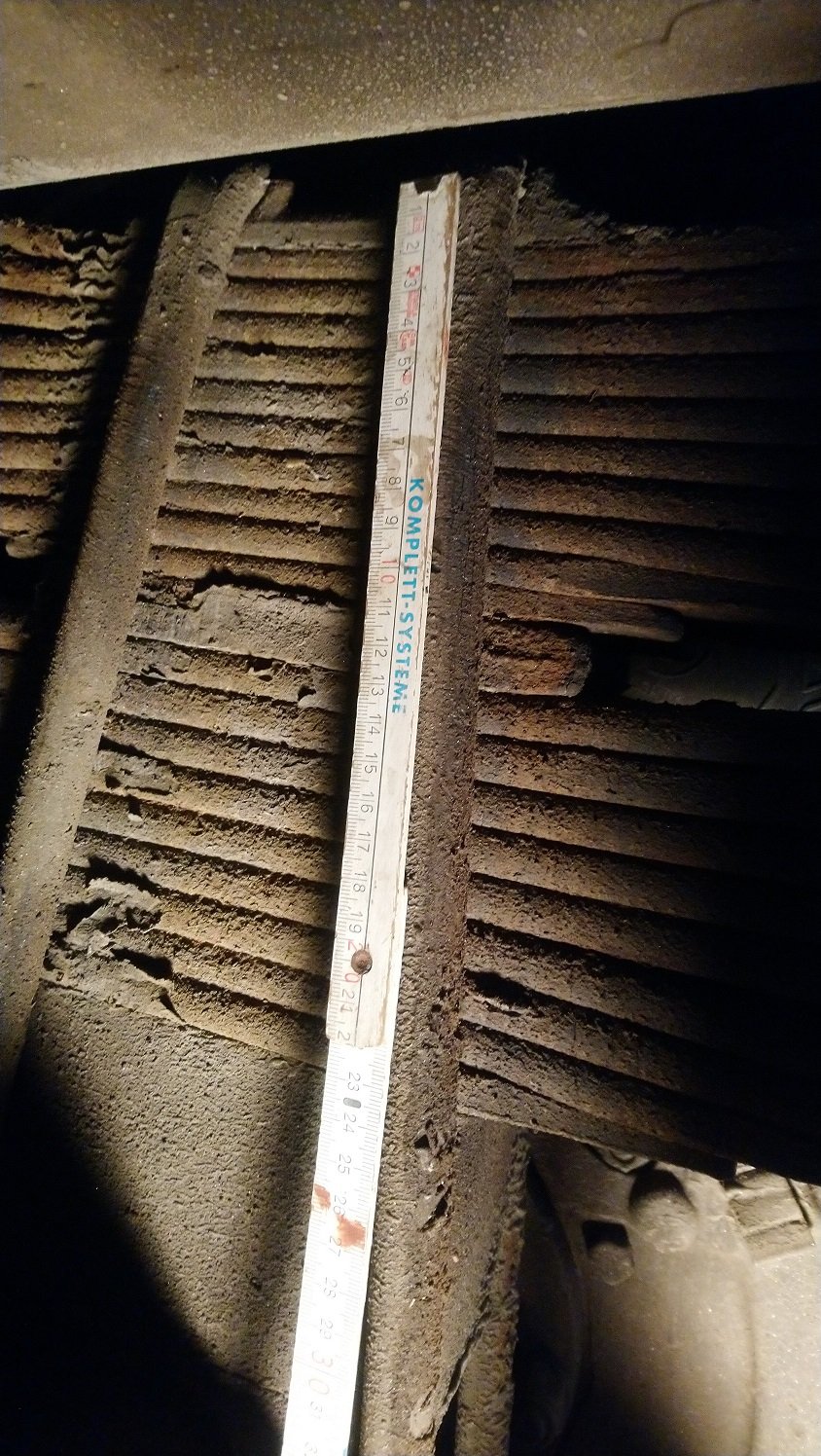

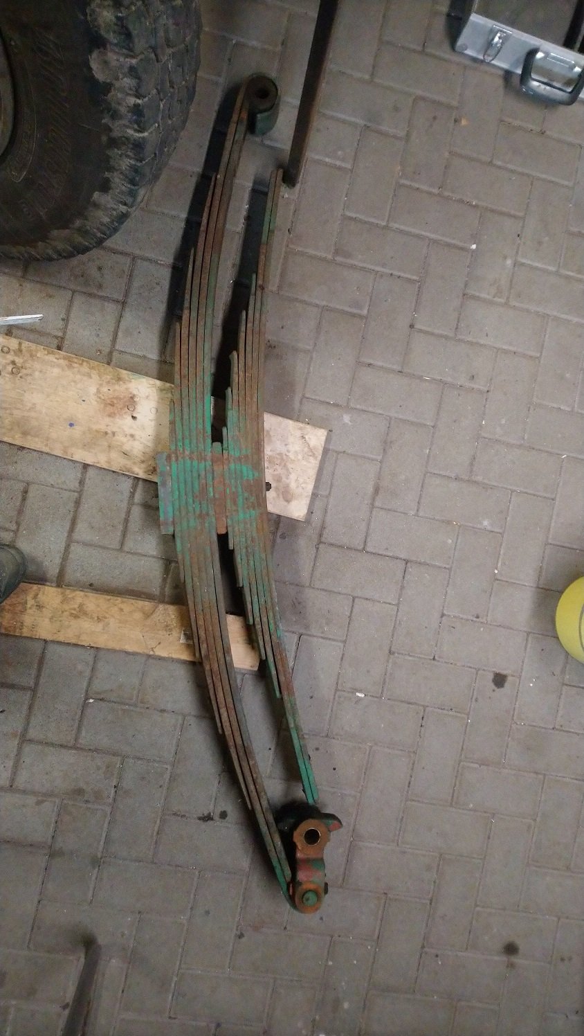

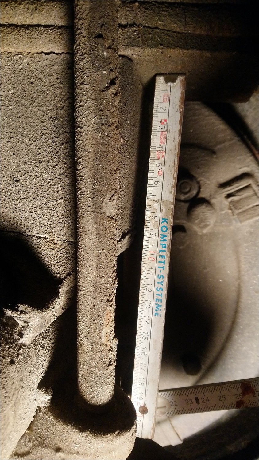

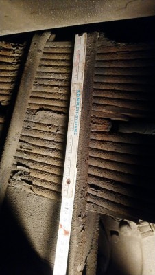

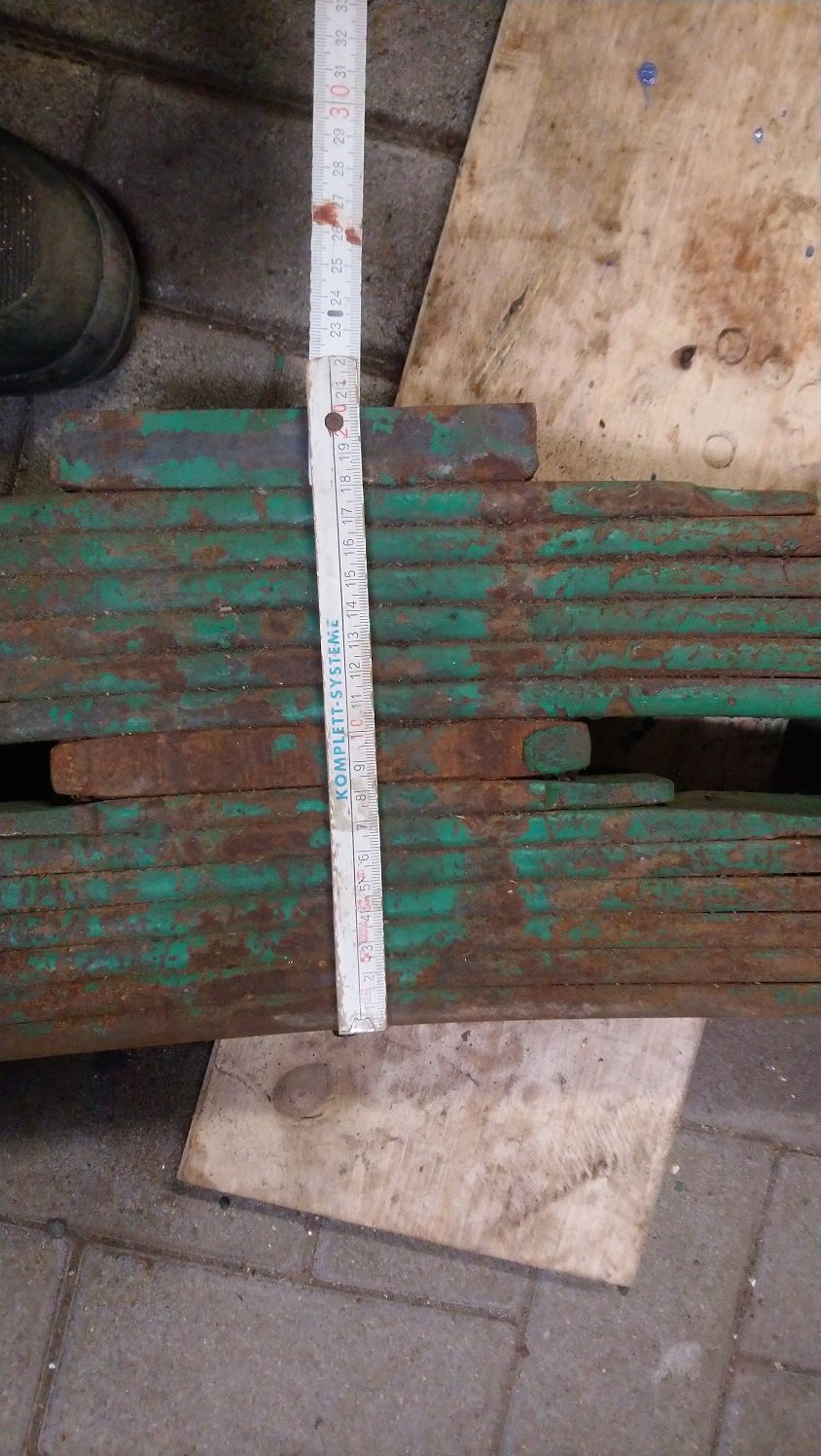

Im Anhang ist das alte große Federpaket mit dem Maß 23,5 cm in der Stärke. Und Klotzstärke 9,5cm
Das neue Paket misst nur 20,5cm in der Stärke.
Nun ist die Frage, wie stark ist der Klotz?
Kann mir jemand, der einen 1017 4x4 hat, das Klotzmaß messen?
Ich denk mit dem richtigen Klotz und den dafür vorgesehenen Briden, sollte der Umbau möglich sein.
