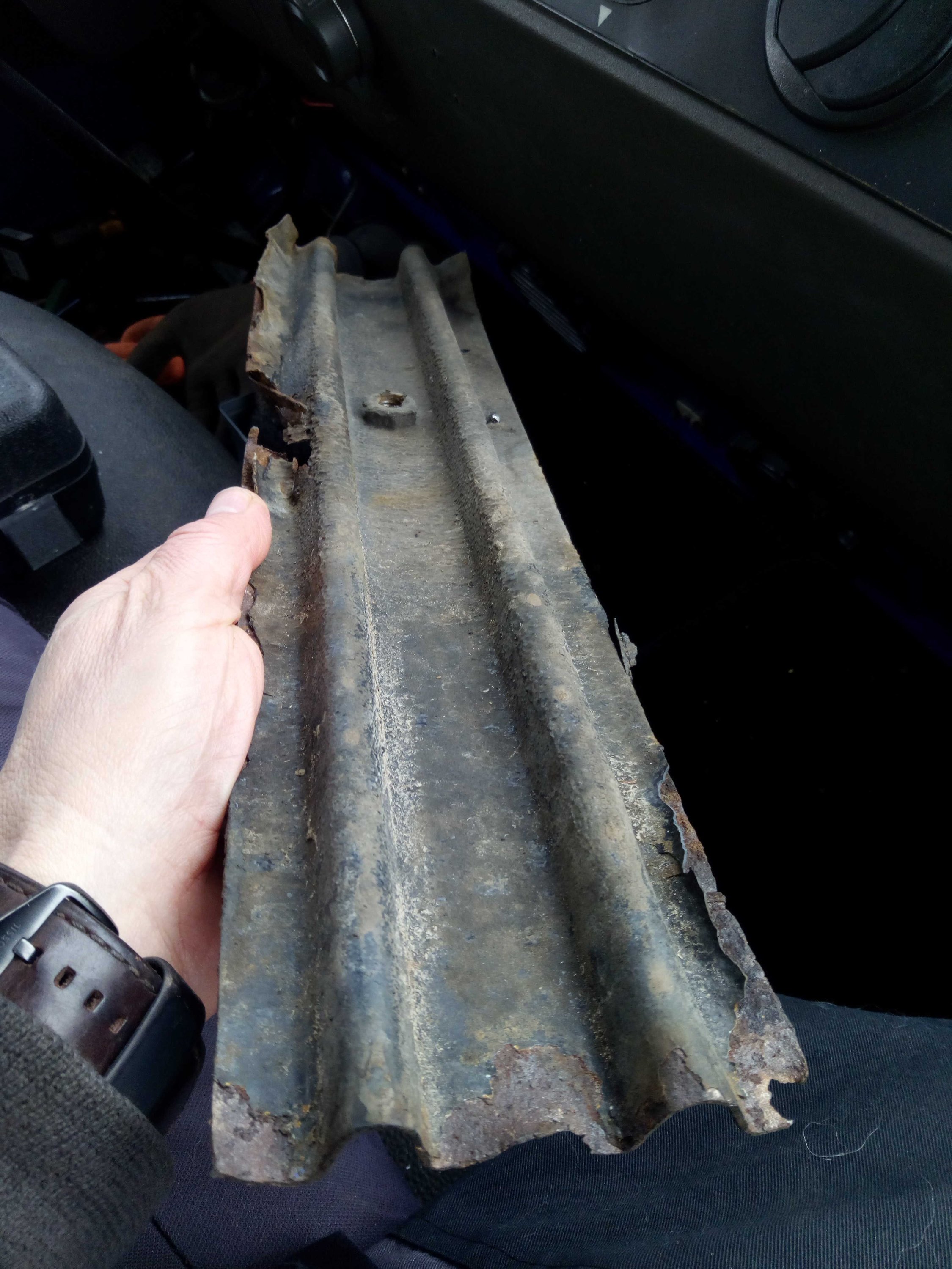

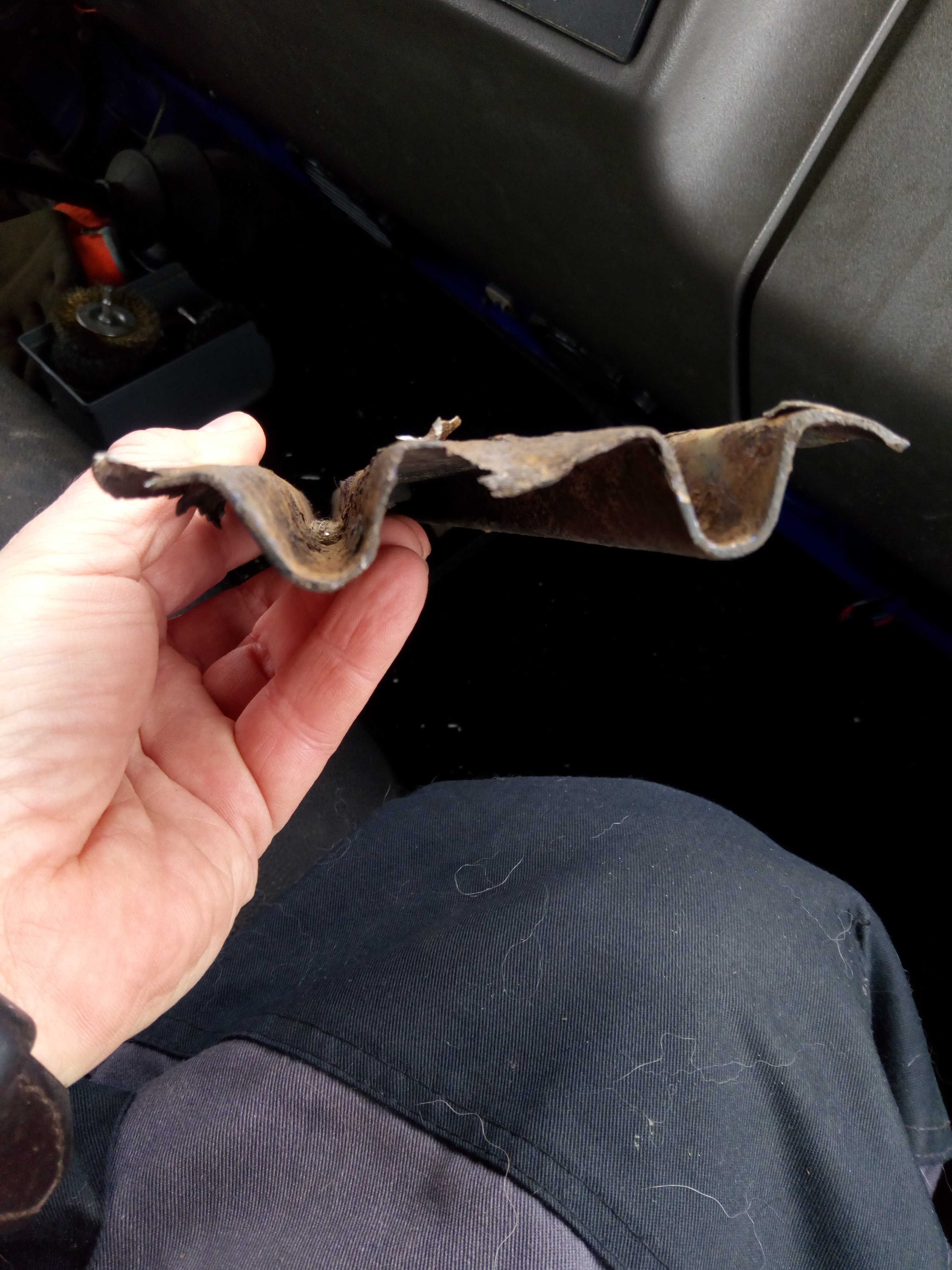

Moin zusammen,
kurze Frage zu den Verstärkungsprofilen beim Iveco 90-16 im Radhaus vorne (die an denen auch die Sitzbänke verschraubt sind). Bei mir inkl. darüber liegendem Blech vergammelt. Hat einer ne Ahnung wo es solche Profile gibt bzw. eine Bezeichnung als Suchbegriff für Google. Ich finde da nichts. Oder ist es tatsächlich eine Ivecoeigenkonstruktion? Hab bei Insta auch mal gesehen, dass jemand als Ersatz zwei T-Profile verschweißt hat. Hätte den Vorteil, dass keine Feutigkeit=Gammel in die Wellen eindringt aber den Nachteil ist nicht Original. Den Weg zu Iveco hab mir erstmal gespart. Glaube nicht, dass das Teil noch lieferbar ist.

Hallo Dennis,
Also sollte ich bei mir mal da dran müssen, werde ich sicher nicht den gleichen Fehler wie der Hersteller machen.... willst Du wirklich die bekannte Schwachstelle gegen die gleiche austauschen? Ich würde was nehmen, wo sich keine Feuchtigkeit drin sammeln kann. Die 2 T-Profile finde ich einen guten Ansatz...U-Profile könnte ich mir auch vorstellen.

Hallo Dennis
Nachfertigen lassen,in die Rundungen bzw.Vertiefungen Ablauflöcher reinbohren und ordentlich gegen
Rost behandeln. Müsste dann die nächsten 10-15 Jahre überdauern.
