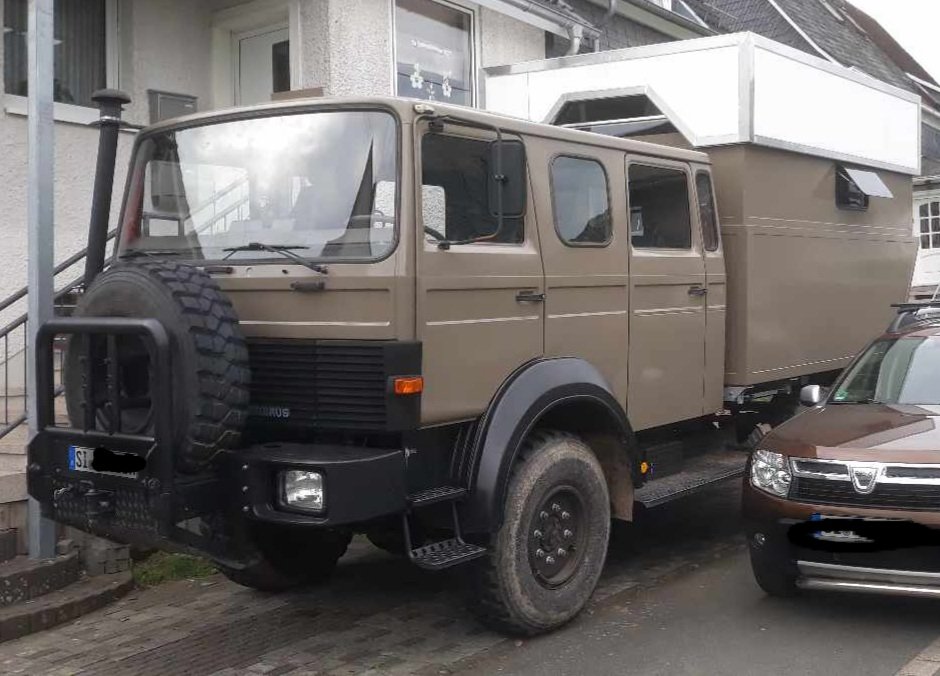

Mein sehr kooperative TÜV-Prüfer sagte mir vor 10 Jahren, die Montage des Ersatzrades vor den Kühlergrill wie es VW-Busse früher oft hatten gäbe es schon lange nicht mehr.
Aber dann hat er mir einen Halter vorne, an dem ich eine Winde aber auch eine Konsole für das Ersatzrad befestigen kann als Halterung für Allrad-Zubehör eingetragen und eine variable Gesamtlänge in Schein festgelegt, je nachdem ob das Zubehör dran ist oder nicht.
Nun kann ich das Ersatzrad als Allradzubehör deklarieren und dort befestigen. Bisher habe ich noch keinen Kommentar dazu von der Rennleitung.

Mein Tüvler sagt, ich dürfe da vorne dranbauen, was ich will, solange es den Aufbaurichtlinien entspricht,... es könne ja nicht sein, dass ein Schneepflug oder andere gefährliche Anbauteile anderen Vorschriften unterliegen, als mein Ersatzradträger... ohne Probleme eingetragen. Er sagt sogar, theoretisch müsste das bei Nutzfahrzeugen nicht explizit eingetragen werden. Es geschah nur auf meinen ausdrücklichen Wunsch.
Übrigens hab ich zu diesem Zweck die Stoßstange auch verändert, bzw. Einige cm verlängert. war gar kein Gesprächsthema. Neue Gesamtlänge gemessen und ab in die Papiere.

So, heute wars dann soweit, TÜV Termin.
Alles gründlich angeschaut, auch die Umbereifung, neues Winkelgetriebe etc. Prüfer happy, alles chick.
Dann mein verwunderter Blick ins Gutachten: Kein Wort bzgl. der Stoßstange. Aber erläuternde Worte (mehrerer!) Sachverständiger: Eintragung nicht notwendig. Ich hätte ja gar nichts verändert. Beleuchtung entspricht den Vorschriften, die Stoßstange ist aus Blech wie die alte auch, keine anderen Abmessungen o.ä. Bei KFZ wäre das ganz klar ne andere Nummer, aber nicht bei unserem Fahrzeug.
Bin immernoch am mich wundern....
