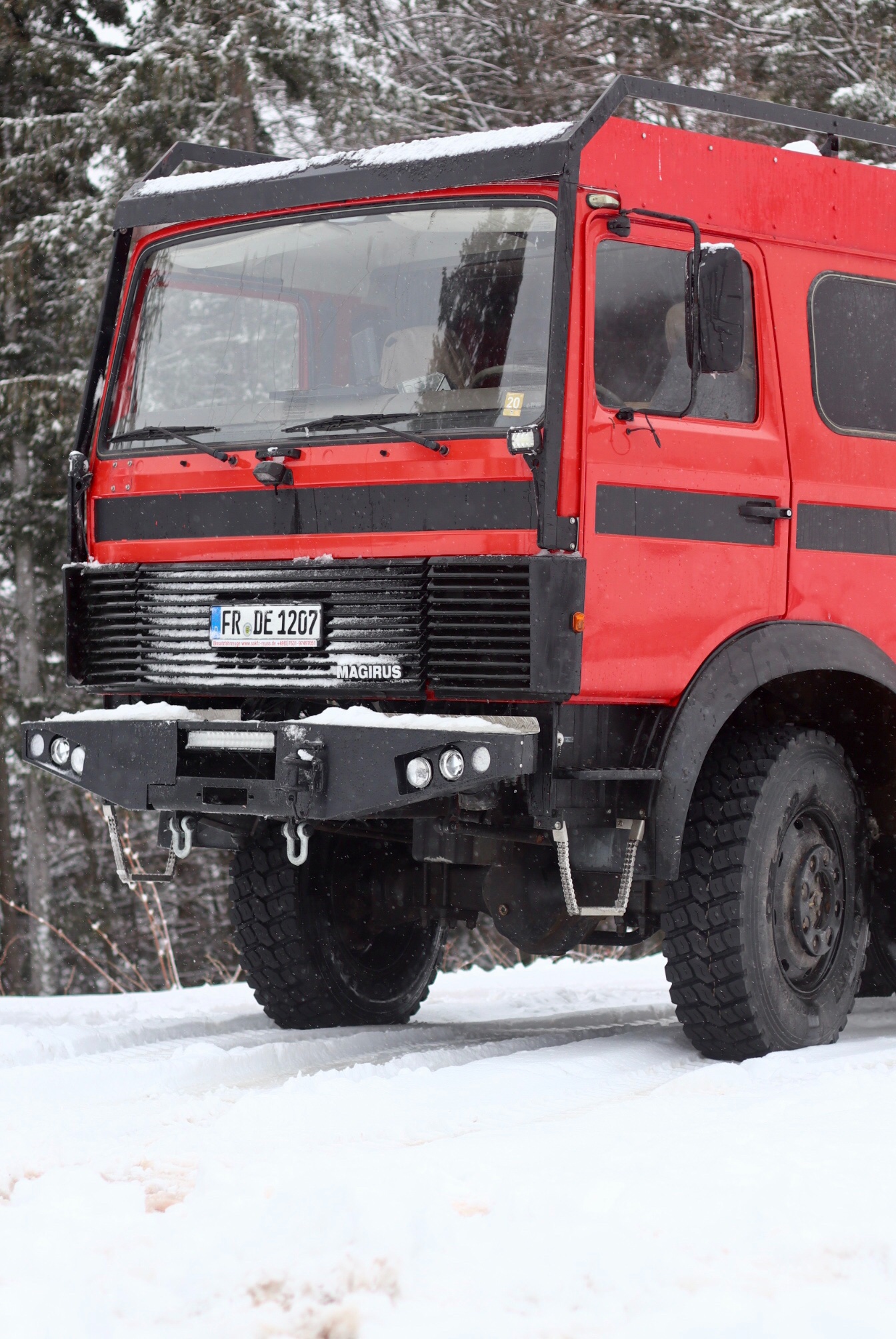

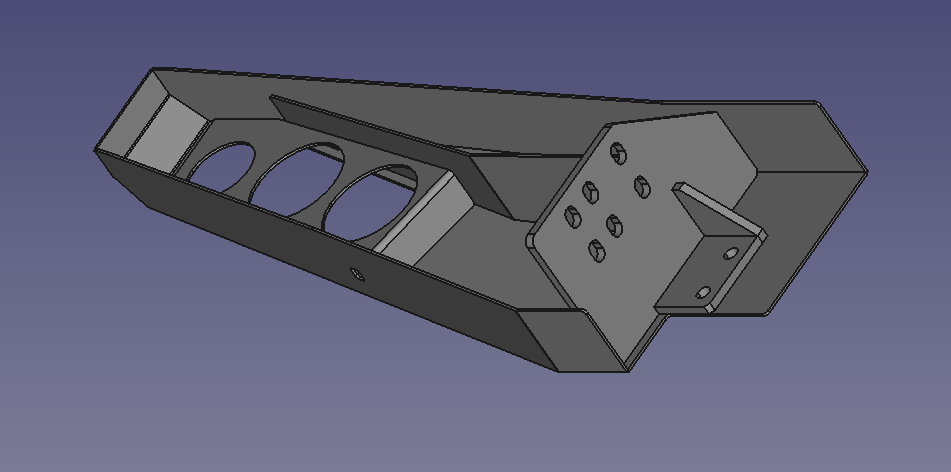

Ich bin genau da gerade dabei.
Alles in Absprache mit dem Prüfer, von der ersten Skizze, über die 3D Konstruktion bis zur Abnahme die jetzt kurz bevor steht. Die Konstruktion habe ich mir freigeben lassen bevor ich gebaut habe, ebenso die E-Technik die ich eingebaut habe. Ich hoffe sehr, dass der letzte Schritt jetzt dann nur noch die kleinste Übung ist.
P.S. BJ 92

Re: Eigenbau Stossstange Tüv?
#13 Beitrag von Schaefer1996 » 2021-03-14 18:15:59
Ja super, endlich jemand der etwas weiss und nicht nur vermutet. DANKE!

#16 Beitrag von mrsued » 2021-03-14 18:23:00
Schaefer1996 hat geschrieben:
2021-03-14 18:15:59
Wie sieht es unter der Stossstange aus? Die Originale besteht ja aus dem Leuchtenträger (sehr stabil 4mm) und einer Verkleidung (weniger stabil 2mm). Hast Du das 7n einem gemacht oder auch zweiteilig?
in einem. denke das bild erläutert es. die aufnahmen für die 90 er module hab ich später passend eingeschweißt. plus die sorry „dämliche“ leuchtweitenregulierung die ich bei dem bj leider brauch. die originale ging sicher seit ewigkeiten nicht mehr... aber egal, jetzt geht alles :)

#17 Beitrag von Schaefer1996 » 2021-03-14 18:32:21
Ok, alles klar, erklärt alles. Was hast Du für eine Meterialstärke verwendet? Stahl oder Alu?

#18 Beitrag von mrsued » 2021-03-14 18:36:14
alles in 3mm 355. die aufnahmen etc in 10mm. verkleidung aus aluriffelblech 1,5/2
alles einfach ne nummer massiver als original.
