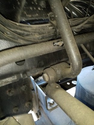

oberhalb der Schelle ist der Drehstab geknickt und der Lack ist abgeplatz, die Gänge lassen sich bei gekippter Kabine einlegen, aus der Kabine und auch direkt an der dem Gertriebe. Am Drehstab sind abplatzer vom Schaltgestänge. Mir sein es so als wenn der Drehstab warum auch immer verformt hat und nun das Gestänge gegen in Schlägt.
lg Christian

und wenn sich das Gestänge in der Einstellung/Länge geändert hat, kann es genauso zur Kollision mit dem Drehstab kommen.
