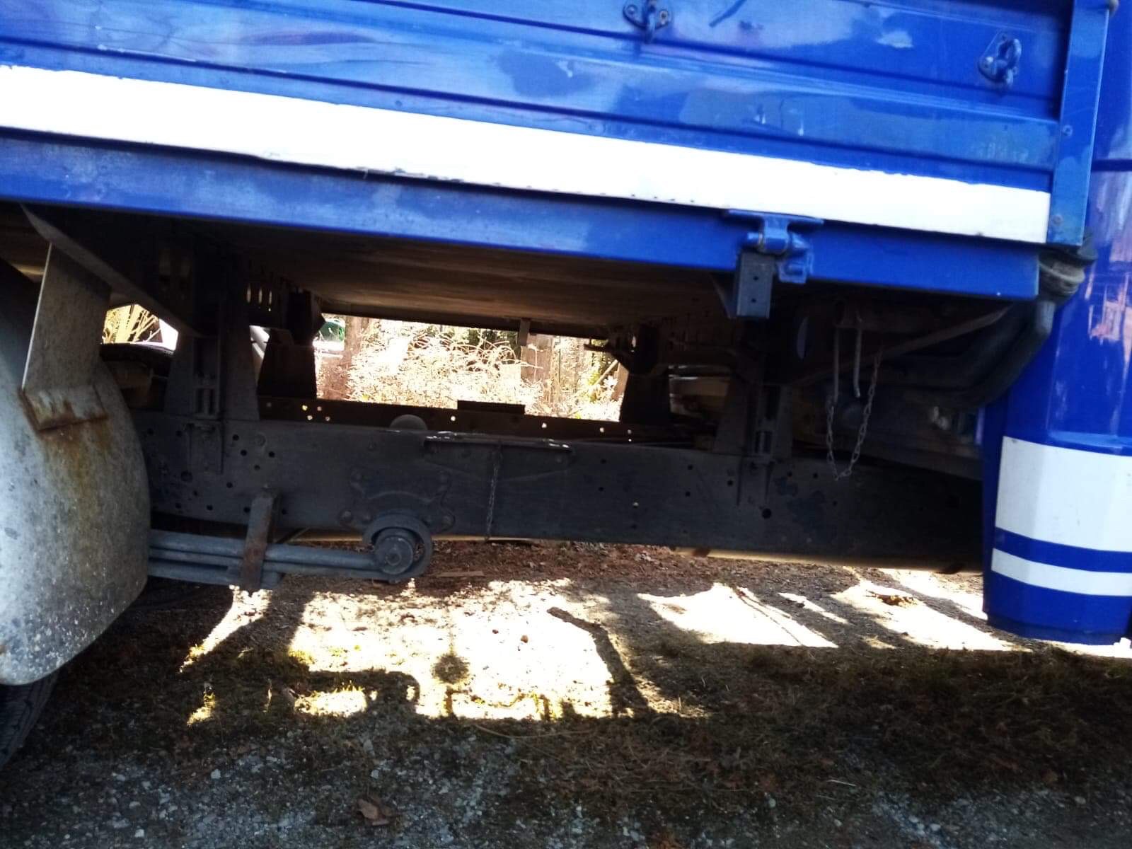

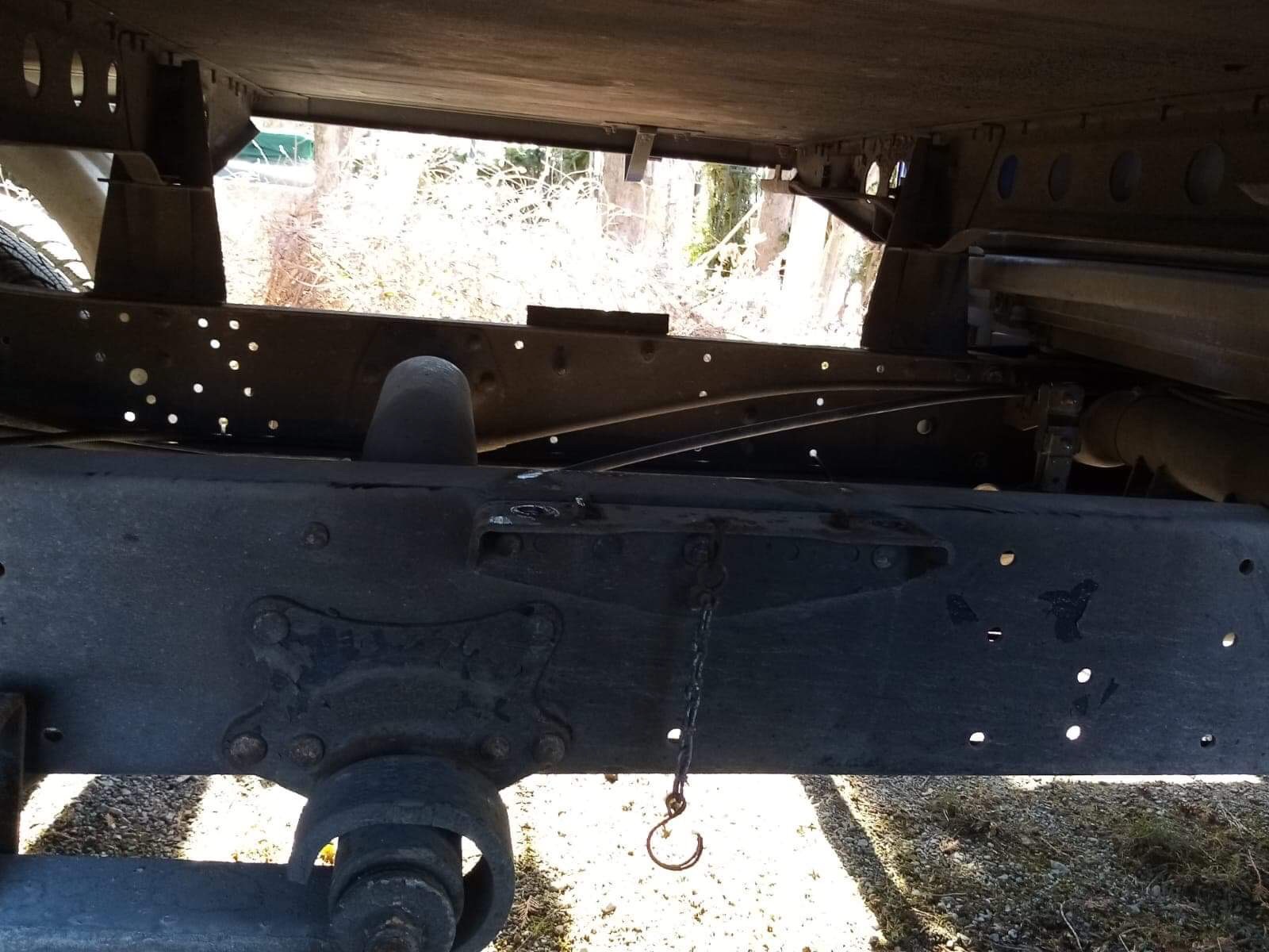

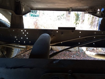

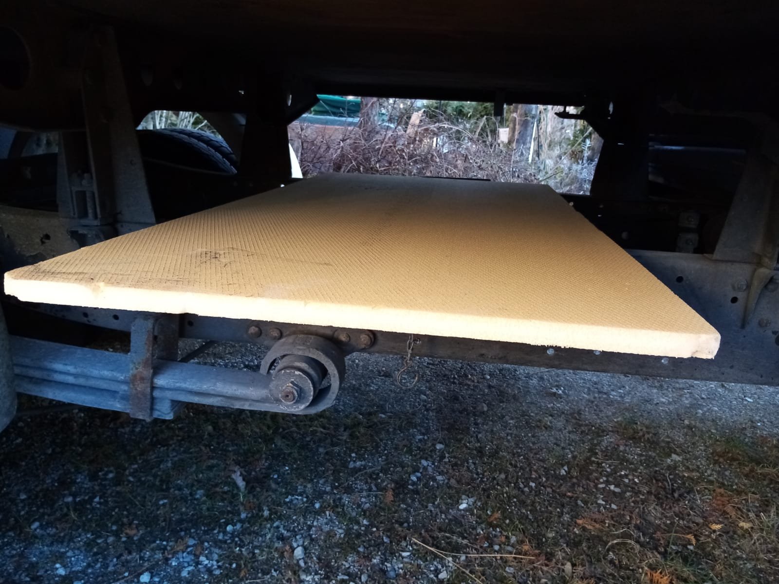

Servus, ich würde gerne auf meinen Rahmen unter der Pritsche zwischen Hinterachse und Doka über die gesamte Breite eine Plattform aus Siebdruckplatte montieren. Dadrauf sollen dann Wassertanks und noch eine kleine Staukiste.

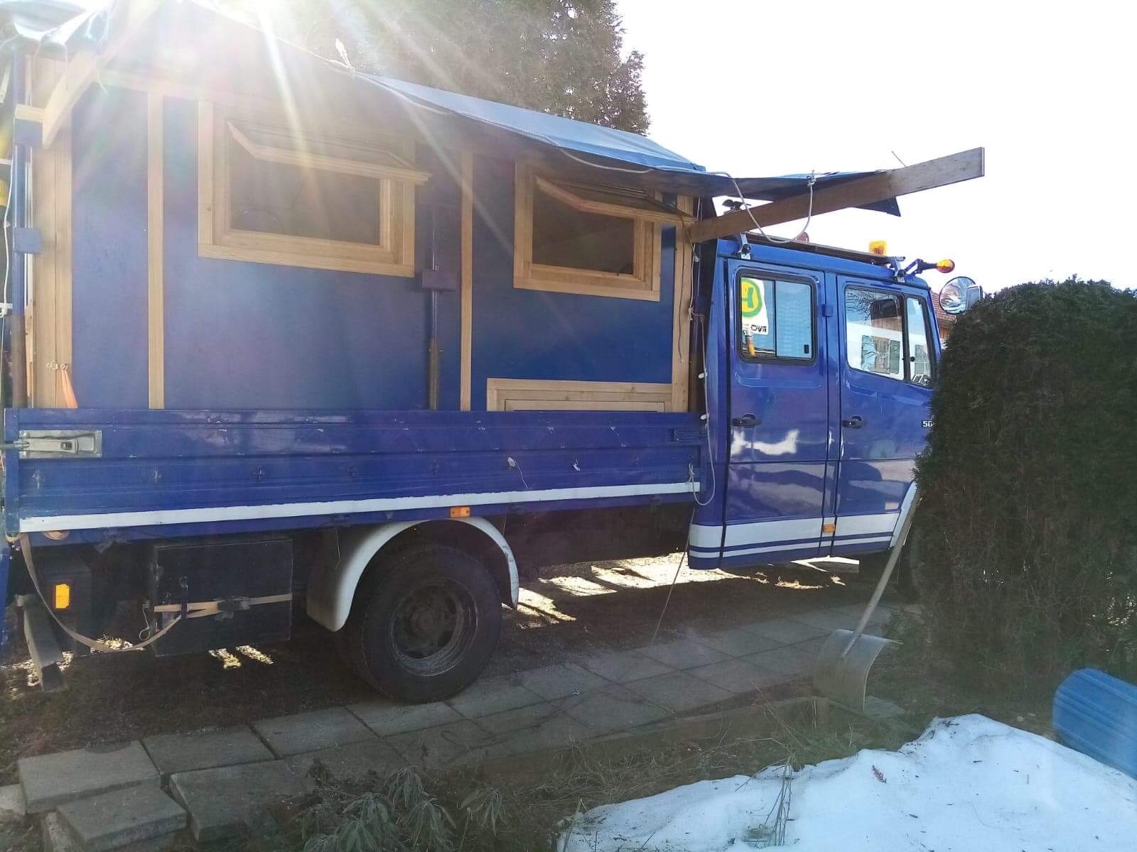

Das ist der kleine Laster:
Da soll die Plattform hin:
Kann ich die Platte einfach mit Edelstahlwinkeln auf beide Rahmen mit Bolzen durch die vorhanden Löcher verschrauben?
Sollte sich die Platte z.b durch gummipuffer oder Langlöcher zumindest auf einer Seite noch ein wenig bewegen können um eventuelle Verwindungen auszugleichen?
Da es offensichtlich kein Geländefahrzeug ist und ich aber trotzdem gern an schöne Plätze fahre gleiche ich fehlenden Allrad öfter mal durch Geschwindigkeit aus, dementsprechenden kann die Karre schon mal recht recht ruppig durch die Gegend Hüpfen :D

Hallo Jakob,
ich würde mal behaupten, solange du dafür nur zwei Winkel verwendest wird das den Rahmen nicht versteifen/Spannungen erzeugen. Das ist dann wie mit einem langen Tank (unserer hat 1500mm), den man auch keinesfalls mit drei Konsolen befestigen sollte.

#3 Beitrag von Jabob der Baumeister » 2021-02-21 17:41:44

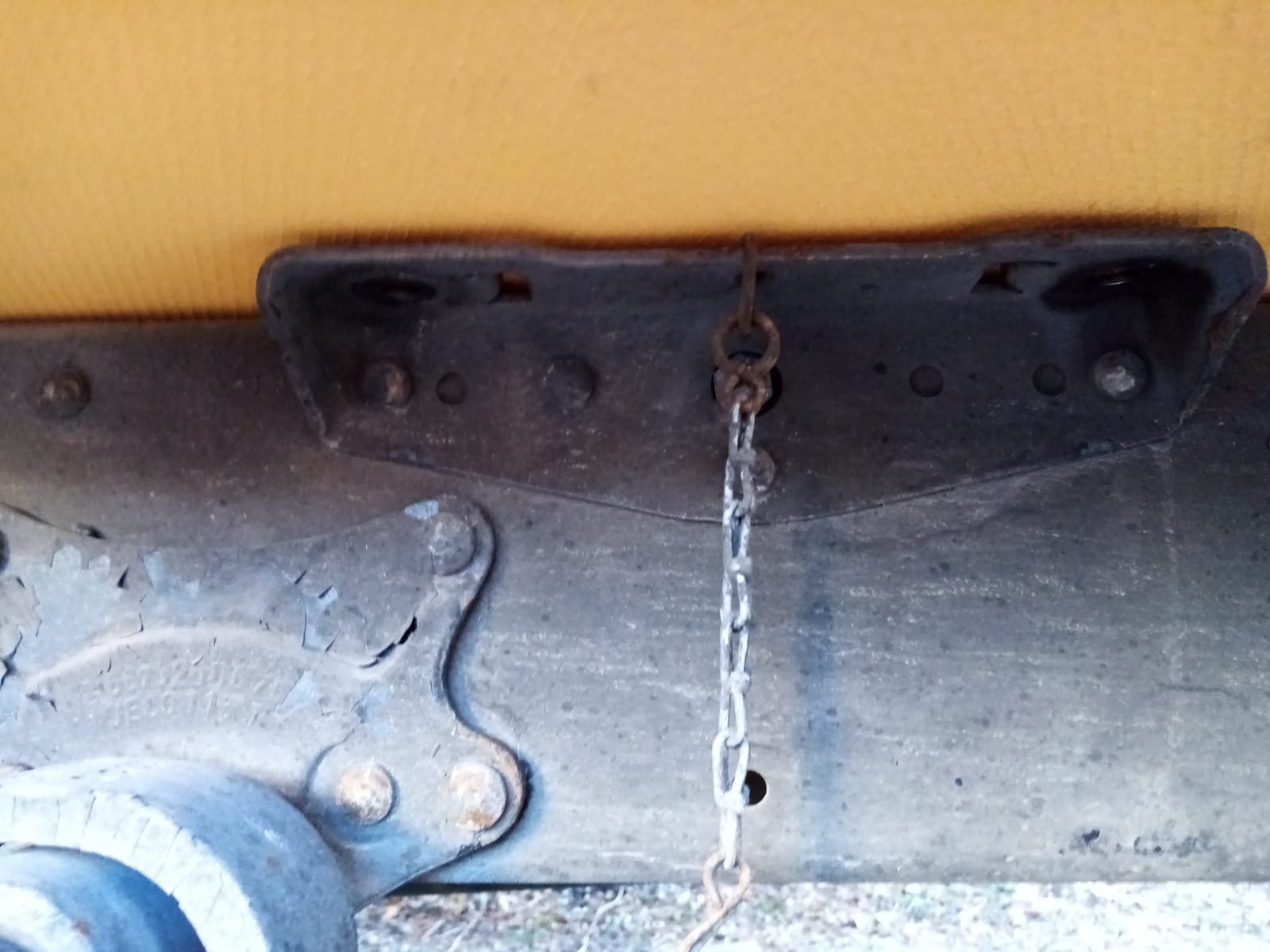

Hm vlt hab ichs falsch beschrieben, ich wollte 2 Edelstahl L profile als Winkel je an den rechten und linken Träger auf die gesamte Breite der Platte verschrauben. Vorher war auf der rechten Seite so das Ersatzrad da befestigt, da sieht man auch noch die Konsole an der das Kettenstück mit splint hängt, in dem Stiel nur eben länger wurde ich das an beiden Trägern machen, schlechte Idee?

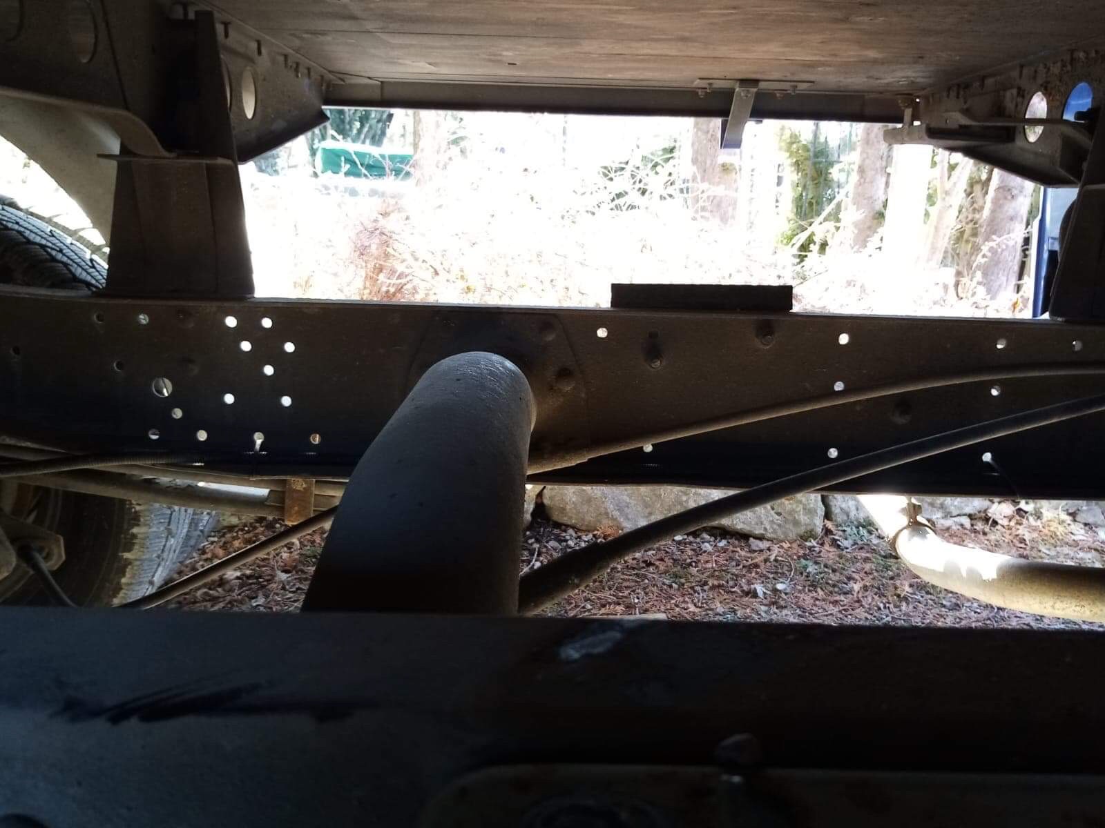

Ums mal bißchen anschaulicher zu machen:
So würde ich das auf beiden Trägern verschrauben, lieber längere Profile nehmen oder versteift das zu sehr? Und die Platte verbindet ja dann beide Träger, führt das zu Problemen oder mach ich mir zuviele Gedanken?

#5 Beitrag von Magirus_Deutz » 2021-02-21 18:14:52
Auf der sicheren Seite wärst du wahrscheinlich, wenn du der Konsole dann eine Art kleiner Federlagerung verpassen würdest. Eine starre Platte an mehr als zwei Punkten oben auf den Rahmen geschraubt versteift diesen schon ganz enorm. Es sei denn, du verwendest maximal M6, dann verabschiedet sich höchstens deine Konsole, was aber auch nicht gewollt sein dürfte...

Hallo Jakob!
Das kannst Du so machen wie Du es vorgesehen hast. Das Schlimmste, was passieren kann, ist daß die Holzplatte kaputt geht.
Sollte aber funktionieren, das bißchen Verwindung des sehr steifen T2-Rahmens wird die Platte schon abkönnen.
