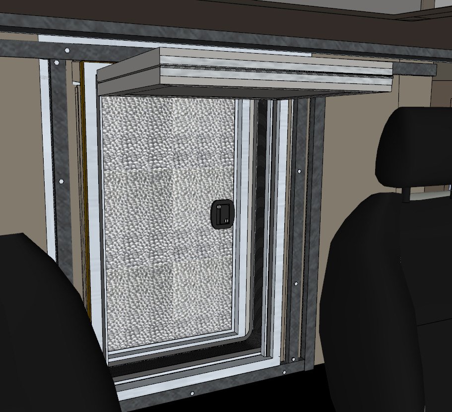

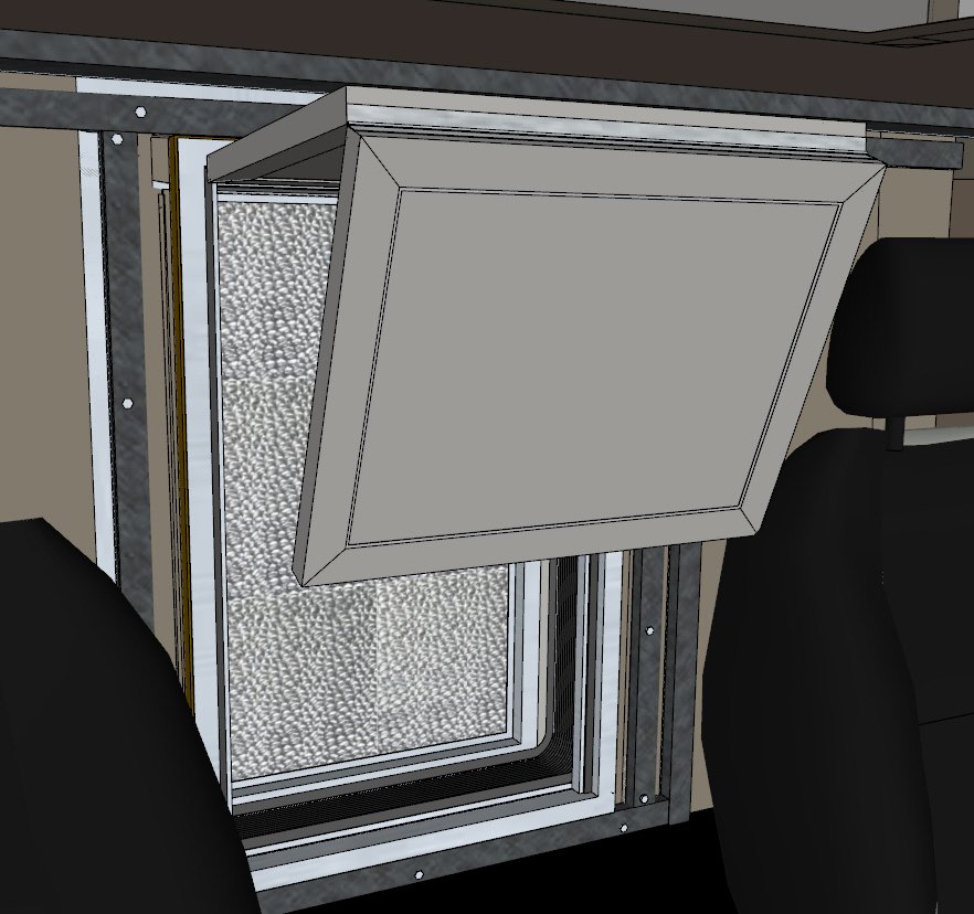

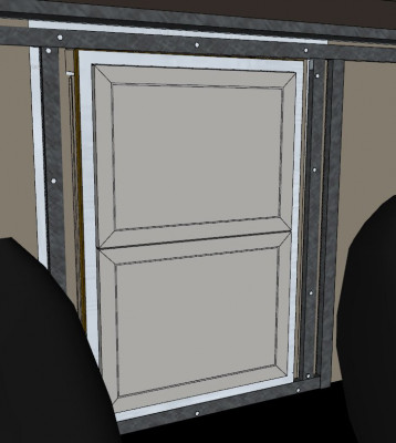

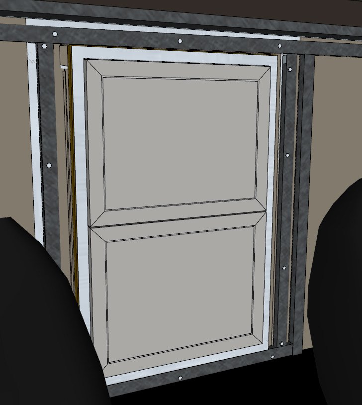

wir möchten für den Durchgang auf der Rückseite des Fahrerhauses eine faltbare Klappe verwenden,
da die Klappe als Ganzes zu groß für unser Fahrerhaus ist.
Da wir für diese Konstellation keine Gasdruckfedern verwenden können, überlegen wir, Drehmomentscharniere zu verwenden.
Hat jemand damit Erfahrungen, oder hat sie ggf. sogar selbst verbaut?
Was meint ihr, kann das funktionieren? Wir freuen uns über Rückmeldungen.

Wenn Du die untere Klappe an deren unteren Ende bds. in Rollen führst und oben einen Winkel dranschweisst könnte man sich das mit einer Gasdruckfeder durchaus vorstellen ... ich finde Teile, die man überall ersatzweise bekommen kann immer besser.

Re: Durchgangsklappe als Faltklappe mit Drehmomentscharnieren
vielen Dank für eure Hinweise
Aber Rollen wären natürlich noch besser.
Allerdings hätten wir ja noch das Problem, dass die Klappe oben mit der Gasfeder verbunden wäre, und somit der untere Teil der Klappe nicht aufliegen kann.
(Siehe Bild).
Oder, können wir das Problem mit dem Winkel lösen? Wie genau ist das gemeint, oben einen Winkel anschweissen?
das ist ggf. im Fahrerhaus nicht gegeben.
Außerdem müssten wir eine Version mit Funk nehmen, damit sie von innen und außen sicher verschließbar ist.
Ich hätte lieber eine manuelle Lösung... Hast du das anders gelöst?
Susanne

Hallo Simon,Hatzlibutzli hat geschrieben: ↑2021-02-12 18:34:22Wenn Du die untere Klappe an deren unteren Ende bds. in Rollen führst und oben einen Winkel dranschweisst könnte man sich das mit einer Gasdruckfeder durchaus vorstellen ... ich finde Teile, die man überall ersatzweise bekommen kann immer besser.
Grüsse ... Simon
jetzt ist der Groschen gefallen,
wir haben es jetzt kapiert, wie du es meinst, mit dem Winkel.
So werden wir es machen. Danke für den Tipp.
Viele Grüße,
Susanne

Hallo Susanne,
Der Trick mit Gasdruckfeder ist immer, dass man einen Totpunkt zwischen den Endpunkten braucht ... sprich eine kürzere Lasche kommt oben an die Klappe und eine etwas längere Lasche unten an den Rahmen ... Im geschlossenen Zustand hat die Gasdruckfeder -15 Grad und offen + 45 Grad (im vgl. zur Türrahmenebene) ... Das untere Ende der unteren Klappe führt man links und rechts in einer C-Schiene z.B. mit einem Rollerblade/Skateboard Kugellager, die sind nämlich von Haus aus schön gekapselt und staubfest.
Grüsse ... Simon

Ich befürchte, das die Faltklappe nicht wirklich praktikabel ist. Durch das Scharnier und die zwei Wandstärken
wird die Öffnungsweite nach unten verschoben. Zu dem steht dabei die Klappe nach vorne. Vom Fahrerhaus in den
Koffer zu gelangen wäre ein Helm gut für den Kopf. Ich würde das mit einer Holzplatte in der Größe erst einmal in Natura probieren,
Grüsse ... Simon
PS: wenn die Gasdruckfeder etwas Kraft hat sollte da nix klappern.
2/ 3 Dauermagnete? Oder ne simple schnur irgendwo durchefädelt....hochziehen ...fertig.
