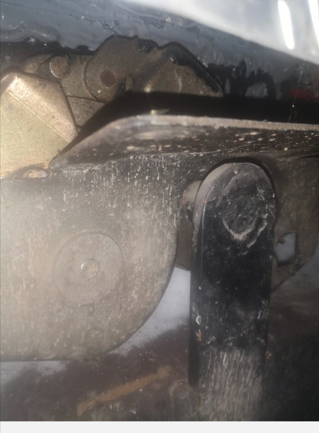

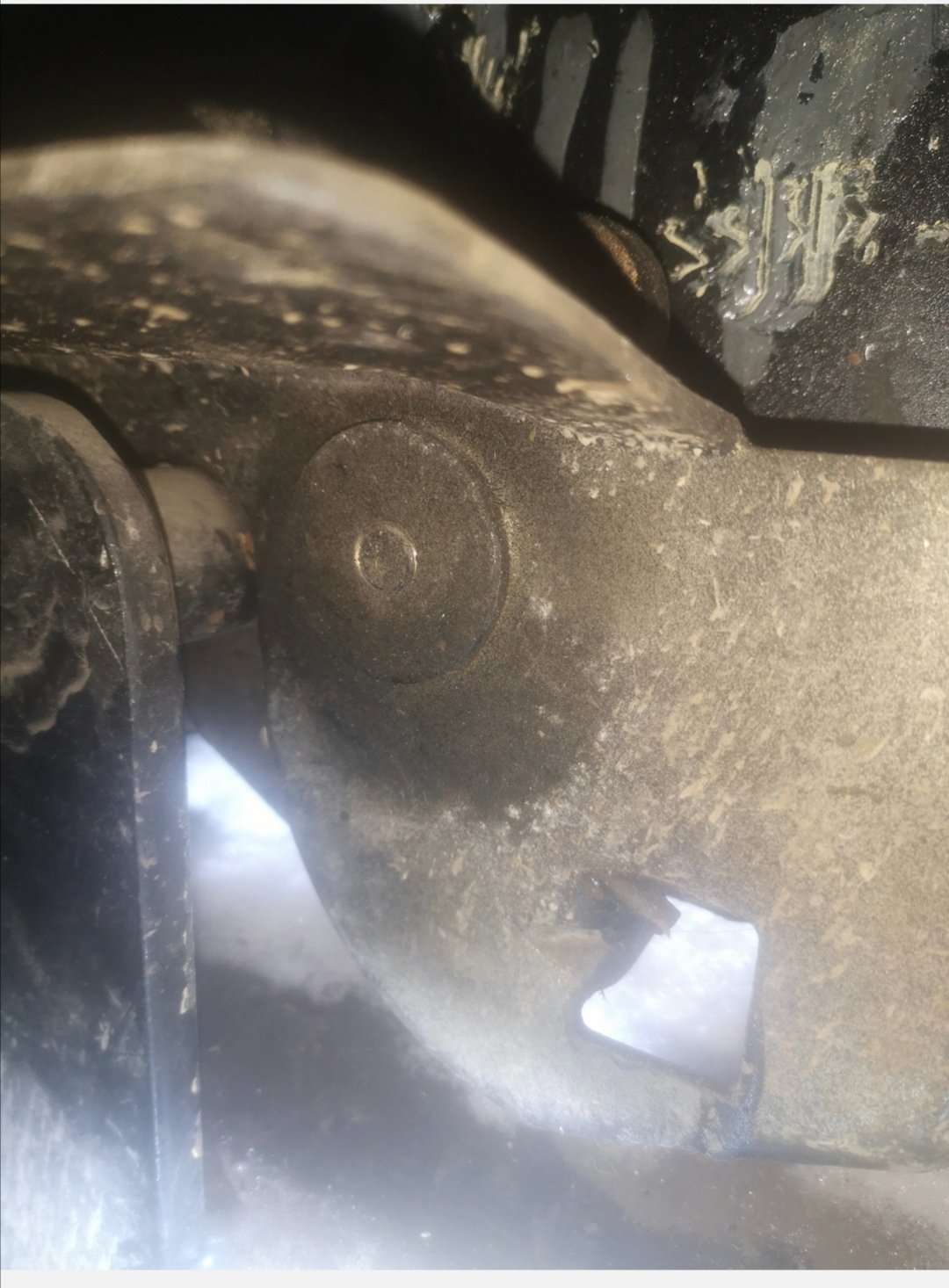

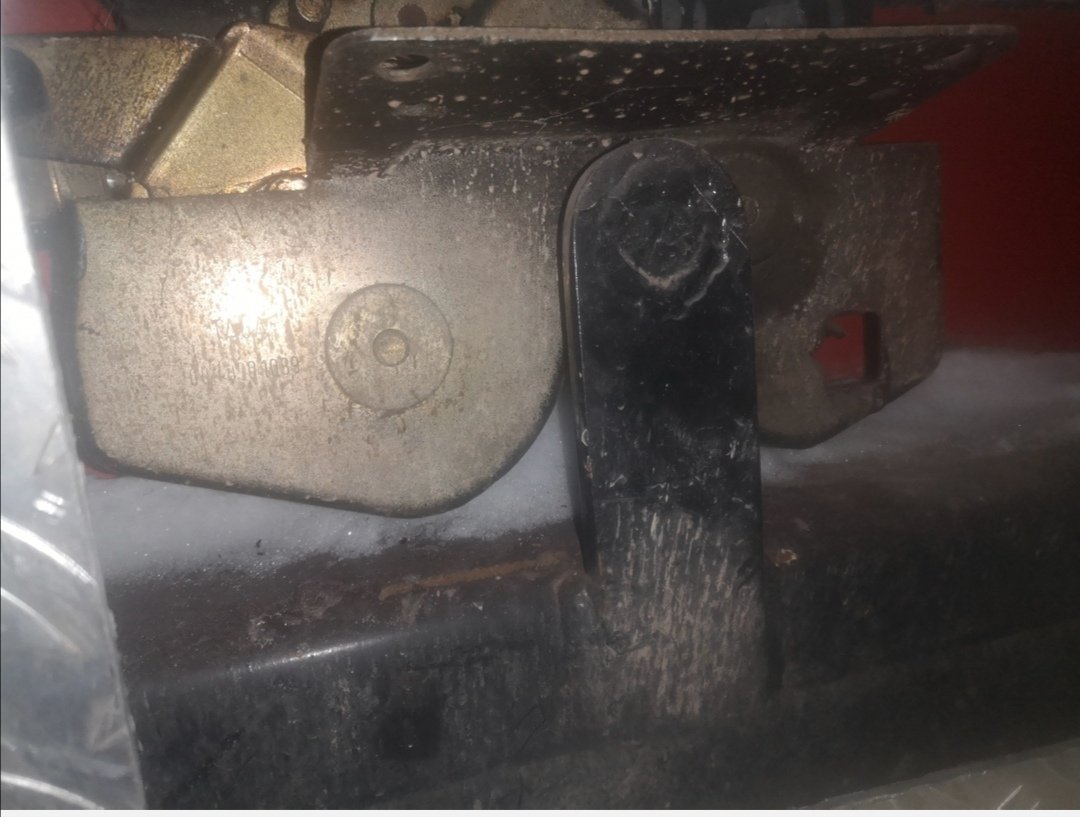

hier n paar fotos. von der verrieglung, vom inneren der kabine gemacht und leider wenig aussagekräftig.
was müsste eigentlich passieren ? wie wird der haken bewegt ? über eine feder ?
mal n blick aufs ganze hier sieht man vage das der haken noch unterm bolzen klemmt hier sieht man links oben das das entrieglungsgestänge auf der richtigen position steht was müsste eigentlich passieren ? wie wird der haken bewegt ? über eine feder ?
Re: kabinenverrieglung verklemmt
Auf dem dritten Bild sieht man, dass der Stift den Haken blockiert, kann also nicht aufgehen
Der Stift muss im Uhrzeigersinn weggedreht werden, dann sollte Der Haken wegklappen können

geschafft !
letzendlich war der haken doch nicht ganz aufgegangen also hab ich ,wie ich mir das schon überlegt hatte, die 4 schrauben mit denen der querträger samt bolzen an den längsträgern verschraubt ist gelöst , das ganze dank des tipps mit der hebelstellung der pumpe (danke, bernd ) hochgepumpt und dann den haken ganz easy von hinten aufgemacht. wahrscheinlich war da einfach zu viel spannung drauf in verbindung mit nicht vorhandenem fett.morgen mach ich das mal richtig sauber und fette es dann ordnungsgemäss.
den querträger hätt ich übrigens eh abschrauben müssen um den feuerwehraufbau abnehmen zu können. der hilfsrahmen geht bis unter die kabine.
aber das ist erst nächste woche dran.
danke für eure tipps, ich trink ein gläschen wd40 auf euer wohl
