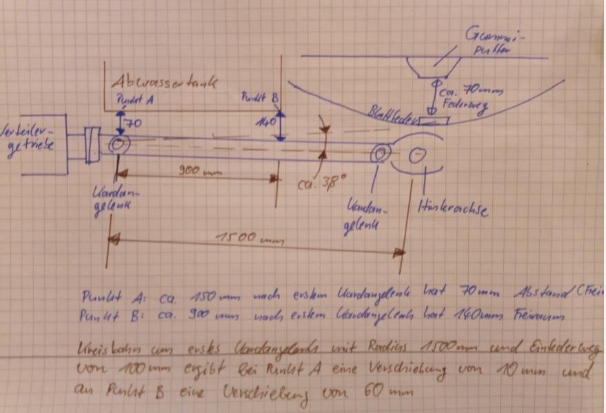

OK, also ich hab jetzt nochmal alles nachgemessen und mit Hilfe CAD eine Handskizze erstellt:
Wenn ich den Abwassertank jetzt so einbaue wie geplant, dann habe ich Vorne am Abgang vom Verteilergetriebe ca. 70mm Luft und am Ende des Abwassertanks Richtung Hinterachse 140mm Luft.
Von 1. Kardangelenk bis zur Hinterachsmitte habe ich 1500mm. D.h. die Achse bewegt sich ungefähr auf einer Kreisbahn um das erste Kardangelenk mit einem Radius von 1500mm. Als Federweg habe ich bis zum Gummipuffer 70mm gemessen. Weiter als 3cm wird er sich wohl kaum komprimieren - also einkalkuliert 100mm.
Das alles am CAD aufskizziert ergibt, dass sich die Welle bei 100mm Einfederung um 3,8 Grad verdreht und an den oben beschriebenen neuralgischen Punkten 10mm bzw. 60mm verschiebt. Siehe folgende Handskizze: Das sollte doch funktionieren, oder?

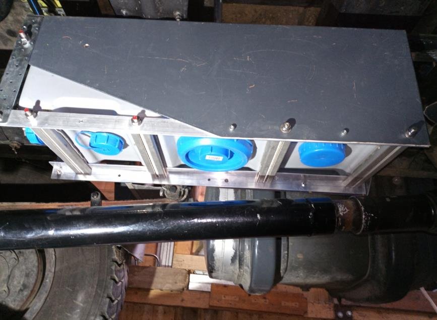

Also bei mir sieht es so aus: Links ist die Hinterachse. Der Tank wird über 4 Streben (Item-Profile mit M10 Gewindestange) gehalten. Strebe Nr1 ist die an der Hinterachse - Strebe Nr. 4 - Richtung Verteilergetriebe.
An Strebe Nr 1 habe ich 150mm Luft, an Strebe Nr 4 habe ich 70mm Luft.

Bei allen Worst-Case-Szenarios, die ich mir so überlegt habe, kann ich mir nicht vorstellen, wie sich die Kardanwelle so weit nach oben bewegen soll. Selbst wenn ich den kompletten Gummipuffer an der Hinterachse ausbauen würde, müsste es noch funktionieren.
SD

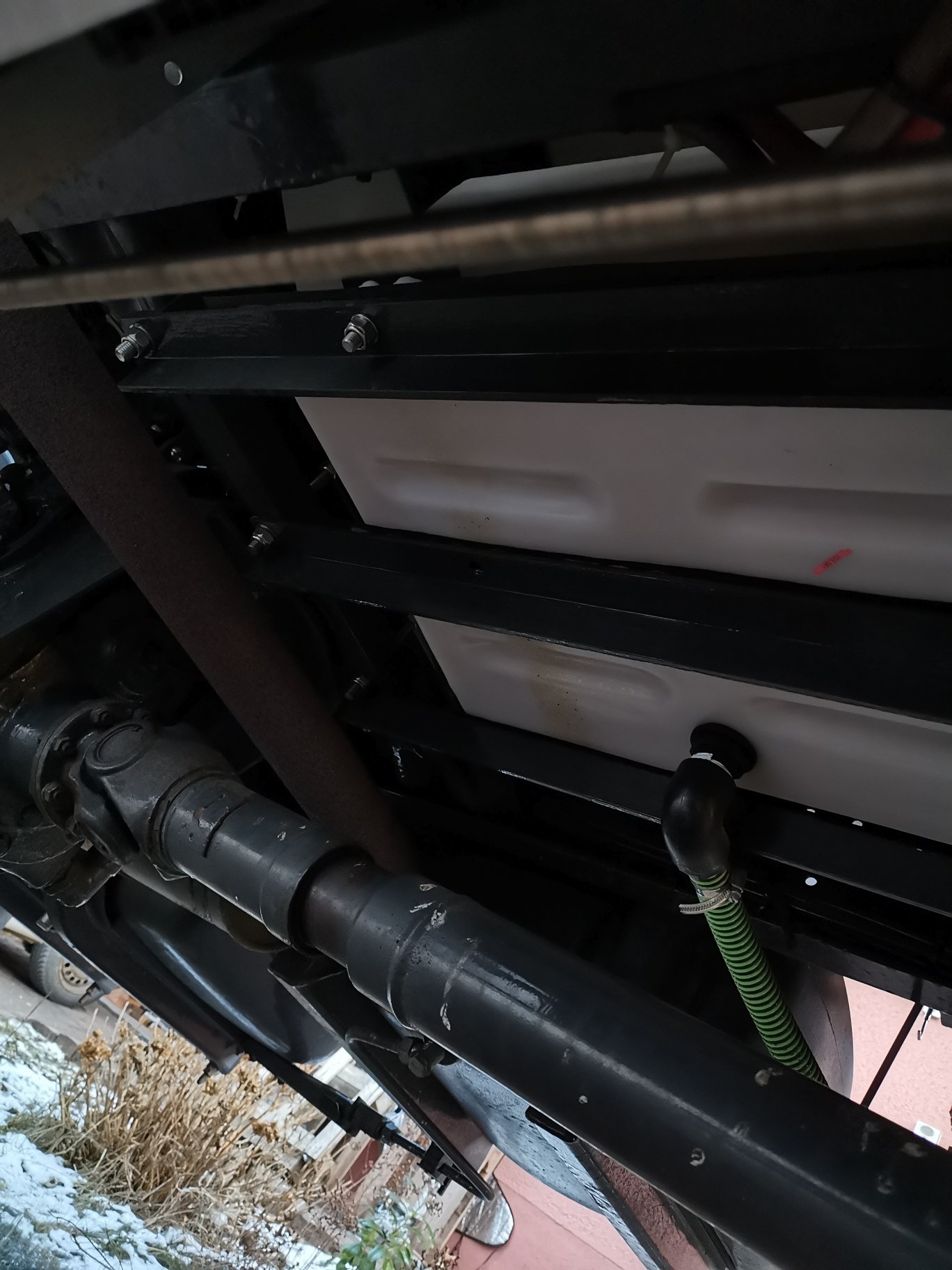

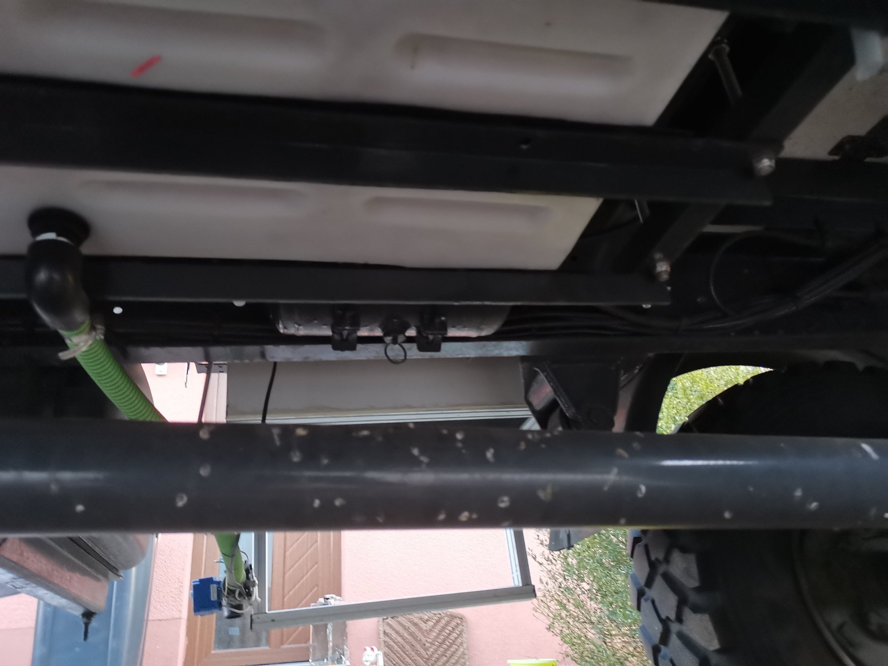

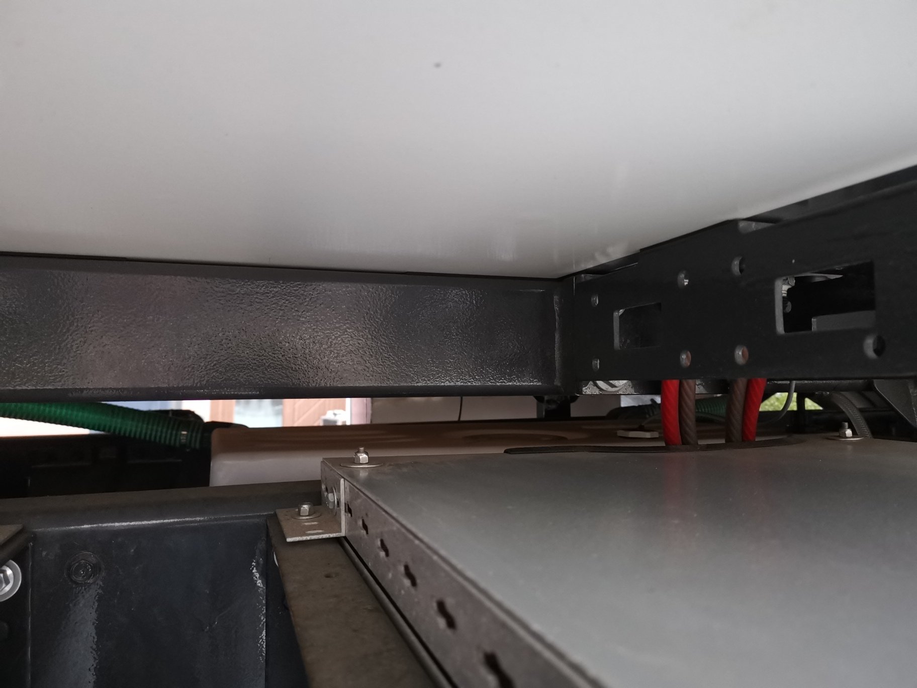

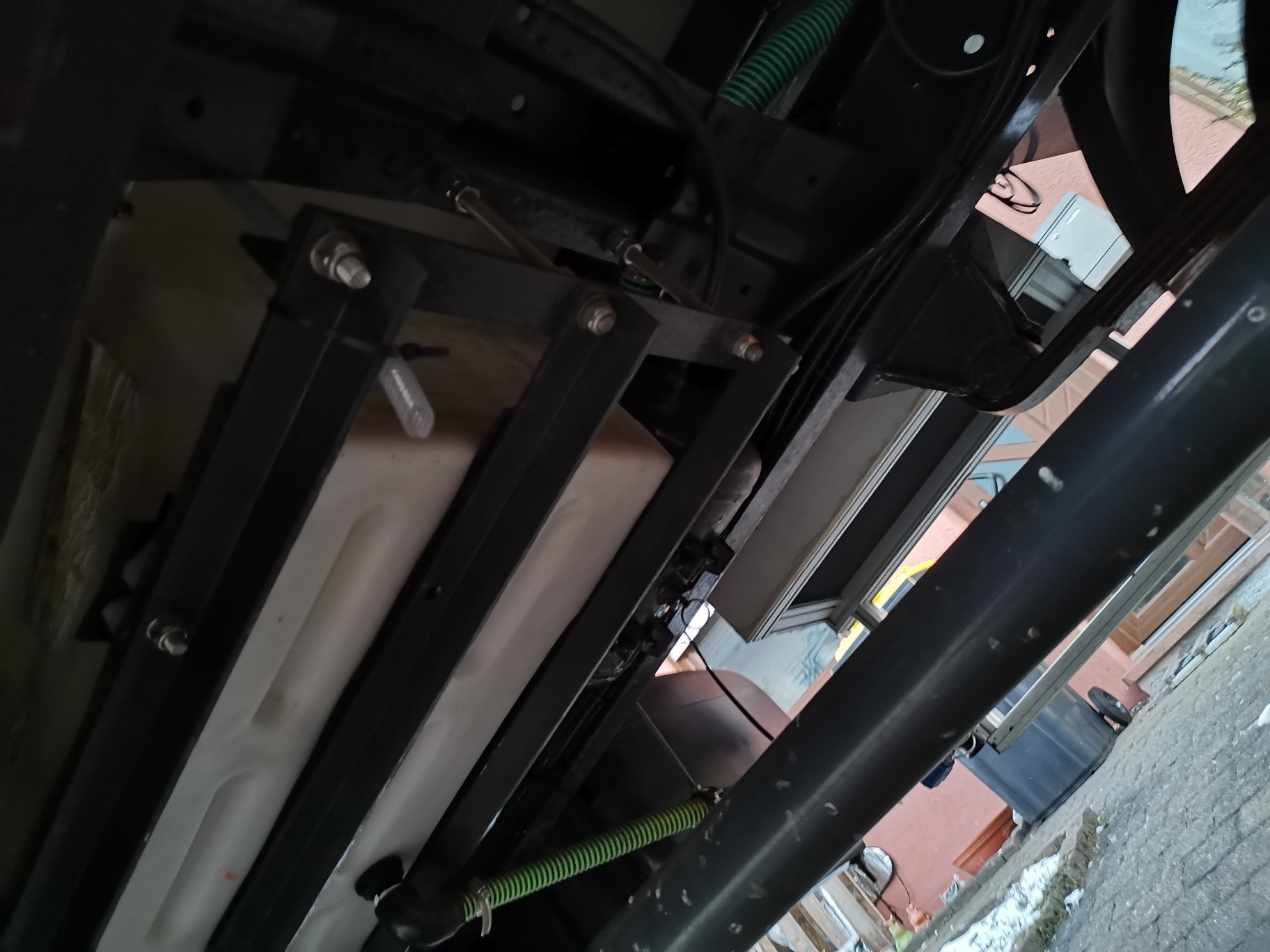

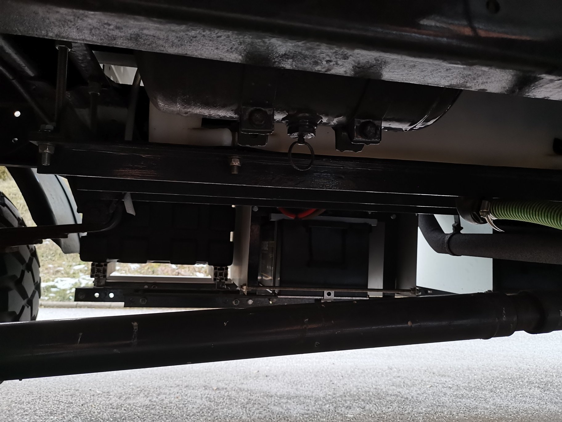

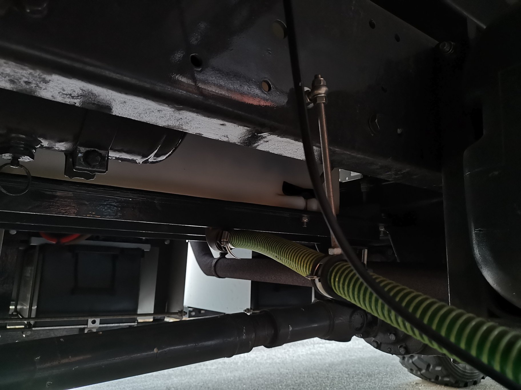

Hallo Stonedigger,
hier die Bilder.
Der Tank hängt bei mir im Hauptrahmen drin.
Mir fällt gerade ein, Du hast da wahrscheinlich keinen Platz, ich habe ja das Fahrgestell verlängert.
Gruß Uwe

Danke für die Bilder. Aber Du hast Recht: Das kann man nicht vergleichen. Bei mir sind da ja eben die Quertraversen im Weg. An die hab ich den Tank ja angehängt. Du hast da natürlich viel mehr Platz zur Kardanwelle. Ich denke trotzdem, dass es funktioniert. Werde das sobald als möglich testen.
