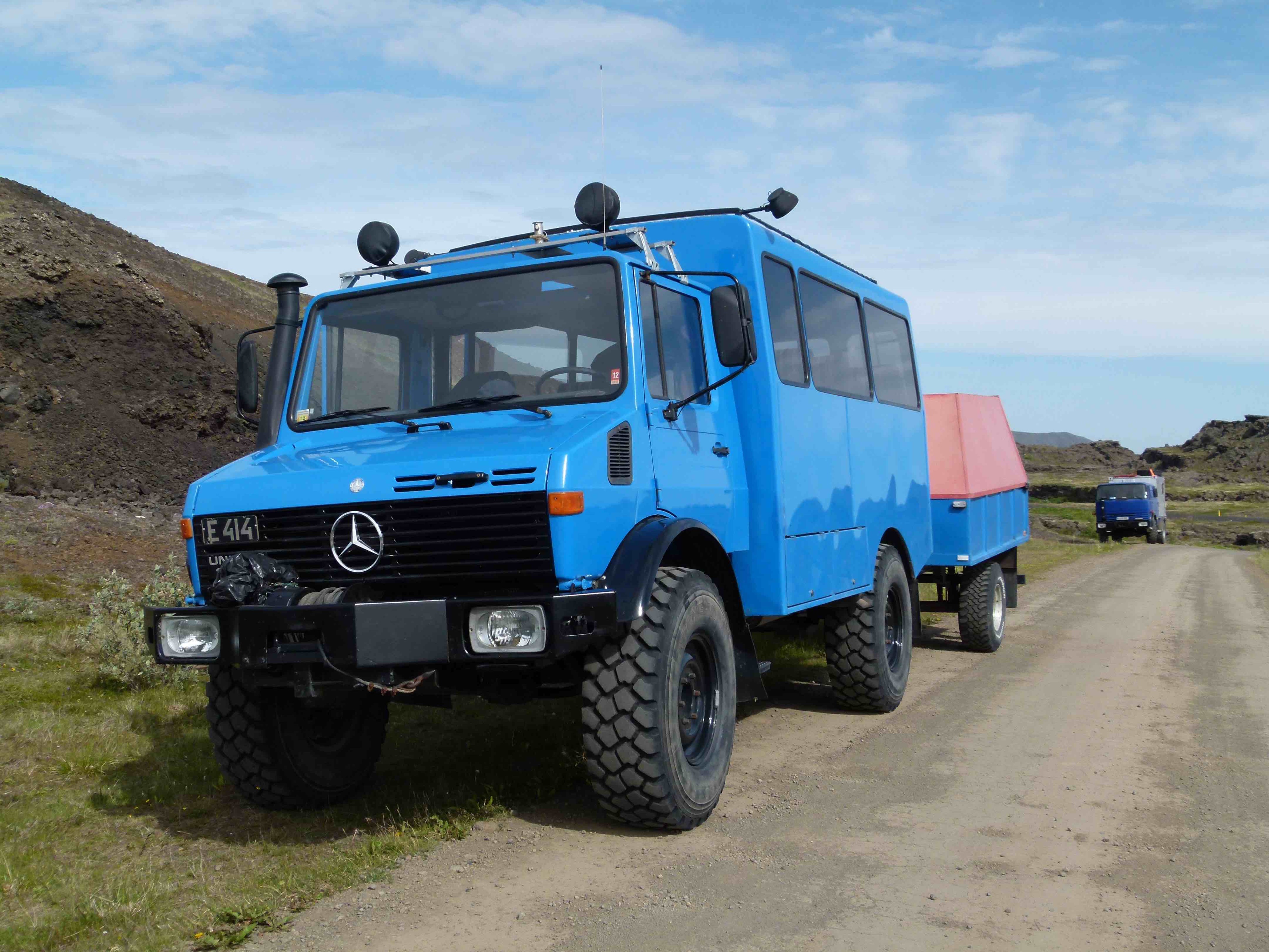

Hier noch ein bisschen Öl ins Feuer...
So könnte das auf Island dann aussehen... Keine Ahnung, was das für ein Typ ist.
landwerk
Beiträge: 3030
Re: Unimog Reisemobil 1300L oder 2450? Nach 3 Jahren immer noch keine Ahnung..
#105 Beitrag von landwerk » 2021-01-14 20:54:49
E414 :eek:
Muss einer der seltenen Elektro-Mogs sein :idee:
...und auch noch ein Einheimischer beim Begehen einer Straftat? Tststs...

Das ist ein FM1, 6,2t auf der Waage
