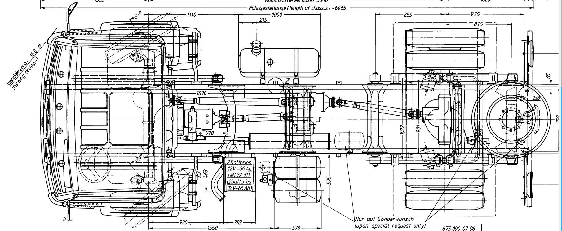

wo kann ich Maßzeicnungen finden über die Größe des Fahrerhauses beim 1124 AF - 1224 AF Bj. 98. Breite vorne
Es geht mir um den Platz im Fahrer und Beifahrer Bereich.
Ist der 1124 "viel" schmaler als der 1224 ?

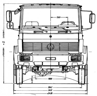

- Beiträge: 16934

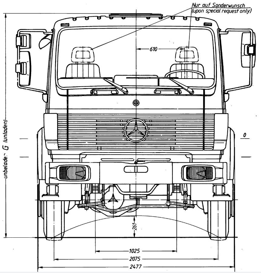

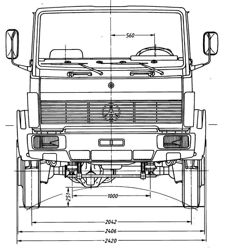

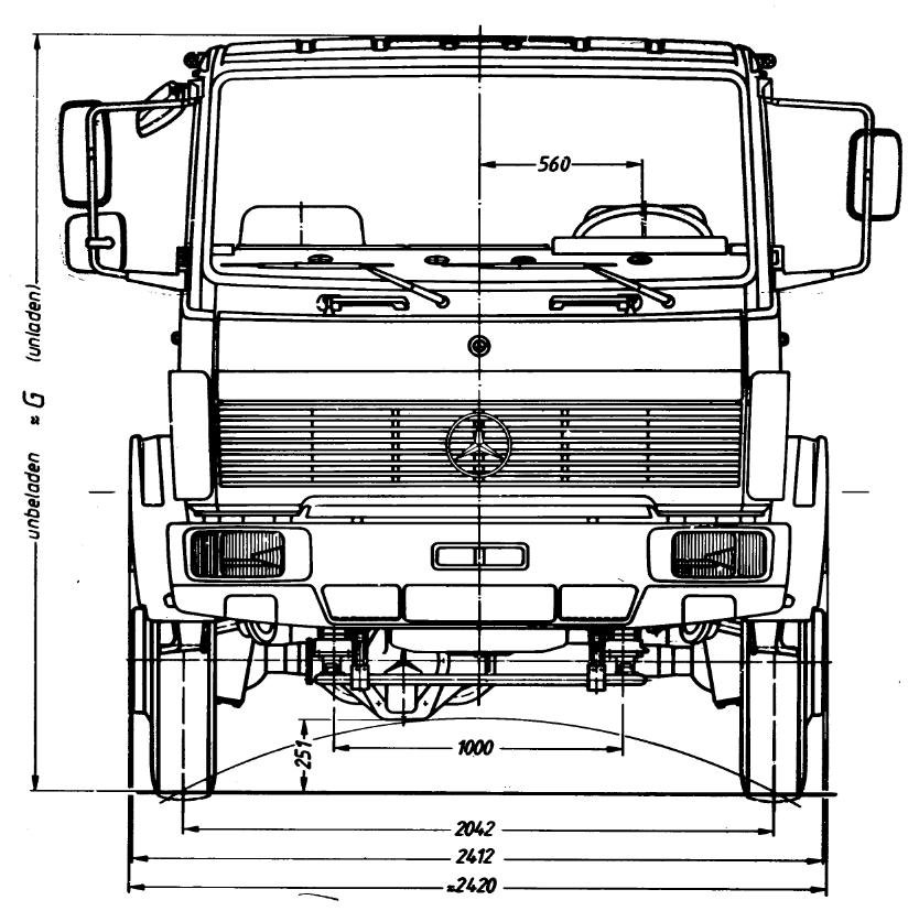

Re: Unterschied Fahrerhausgröße / breite 1124 AF - 1224 AF
Bitteschön:
Fahrerhaus LK (z.B. 1124):
Fahrerhaus NG (z.B. 1224):

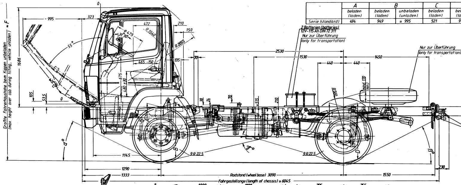

gibt es vielleicht auch noch zum Vergleich Zeichnungen von der Seite ?
Platz Fahrersitz , Lenkrad,...

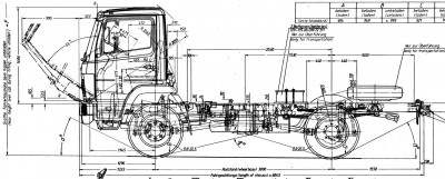

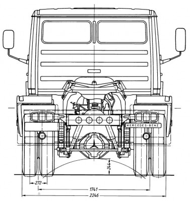

- Beiträge: 16934
LK:
NG:
NG:
Hallo Andreas,
auch wenn Du aus den Darstellungen entnahmen kannst, dass die LN/LK Kabinen deutlich schmaler sind, kommt es vor allem auf die Ausführung an: Eine mittlere (sehr selten) Kabine reicht wsl. schon für modernere Luftsitze, die Fernfaherkabine ist nicht nur länger, sondern auch höher und z.B. auf einem 1124 sehr geräumig für 2 Personen. Für mehr Personen reicht es m.E. nicht aus. Wir haben selber eine kurze Kabine (914) und bis 190cm Körpergröße ist das ausreichend, original MB Luftsitze sind vorhanden. Bei langen Reisen würde ich mir definitiv mehr Platz wünschen: allerdings musst Du das auch erstmal finden. 1124 auf LN/LK ist top.
Gruss, 1ten
PS: Danke Pirx für die Zeichnungen!

- Beiträge: 16934
Hallo Rolf!Multistrada hat geschrieben: ↑2021-01-02 18:35:31Hallo Pirx,
Hast Du auch die volle Seite, Sicht von hinten und Sicht von oben von dem 1124? Das wäre sehr hilfreich für mich.
Gruss Rolf
Vom 1124 habe ich nichts, aber vom 917 (sollte ziemlich gleich sein). Schön wäre aber zu wissen, welcher Radstand denn gefragt ist?

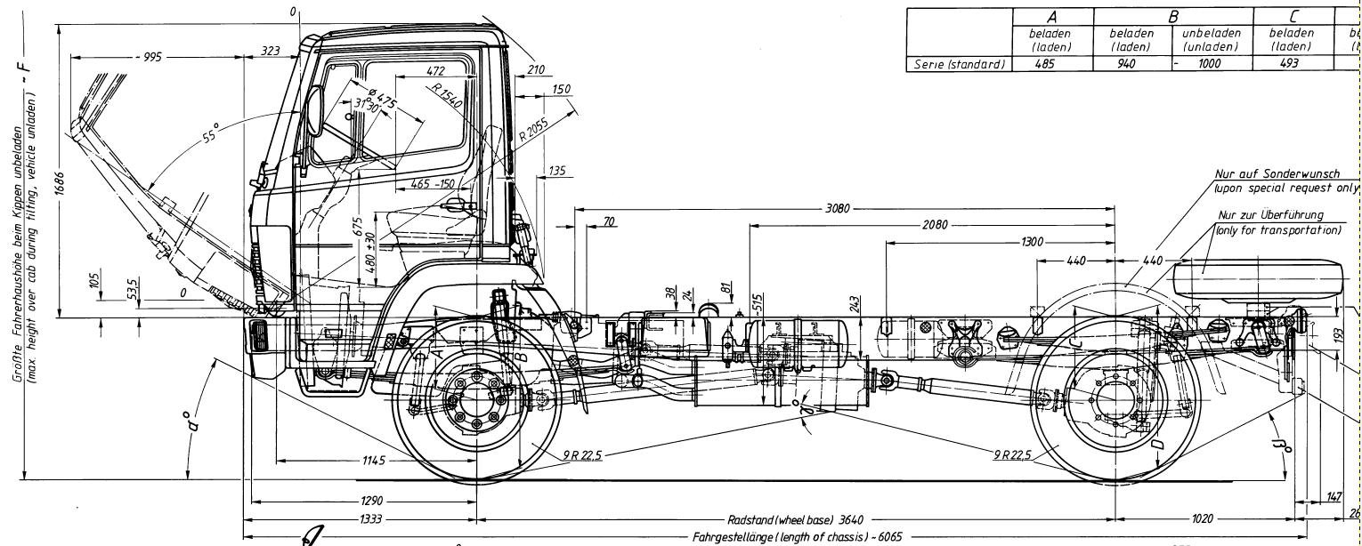

Der Radstand ist 3.64m

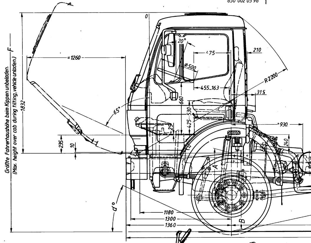

- Beiträge: 16934
Bitteschön!
Ist allerdings ein 1114AK, was anderes hatte ich mit dem Radstand nicht da. Beim AK-Kipperfahrgestell ist der hintere Überhang kürzer als normal.

hallo Pirx,

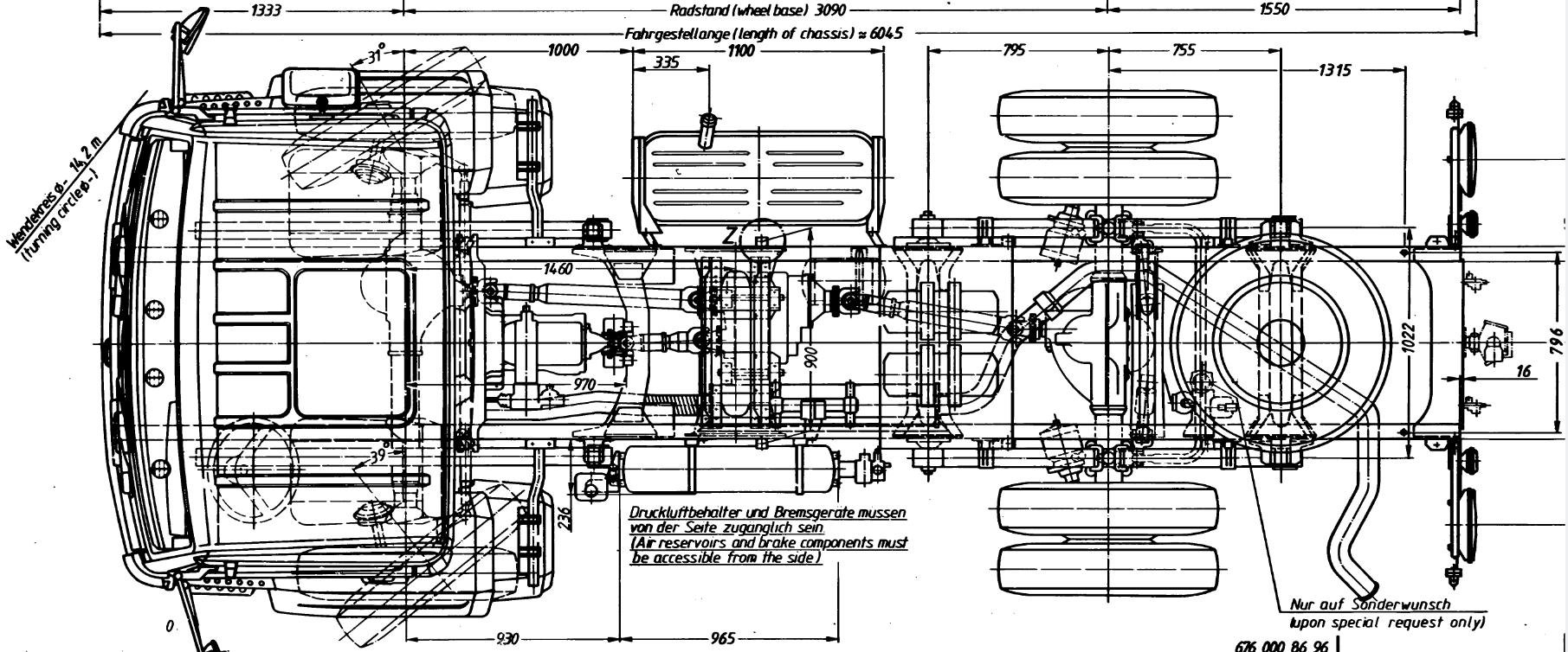

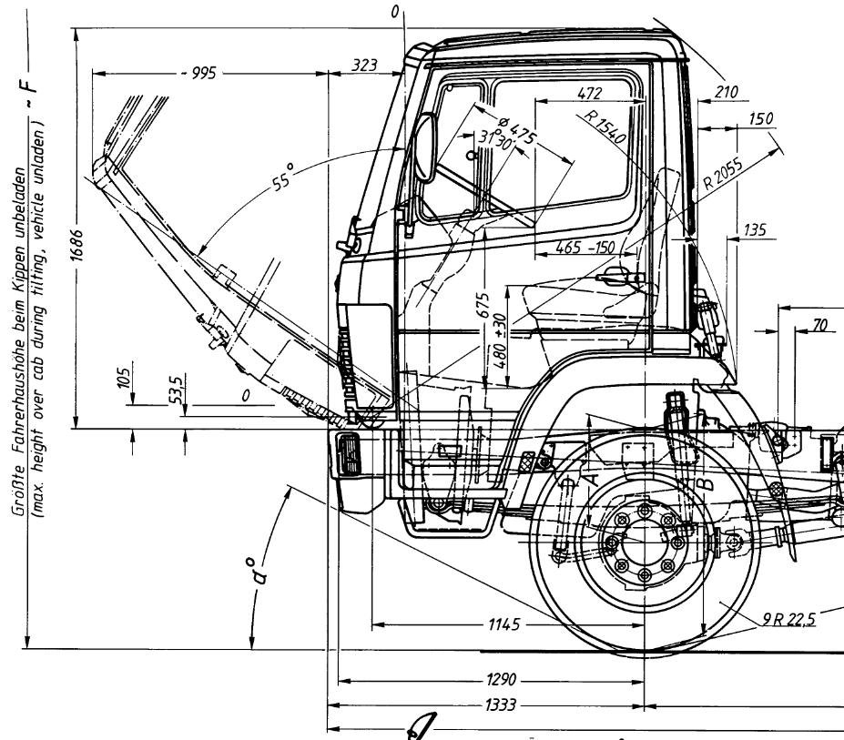

würdest Du für mich noch Bilder für den Radstand 3090 (917) hochladen?
Ich vermute, die Bilder stammen aus dem alten EPC (?) ich habe die noch nie gesehen und auch wenn unser LKW eine Rahmenverlängerung hat und die Zeichnungen nicht 100% passen, hätte ich Sie gerne fürs Archiv ;) also Aufsicht, Seite und Hinten.
Gruss, und Danke, 1ten
[ˈwʌntɛn] : MB 914 AK

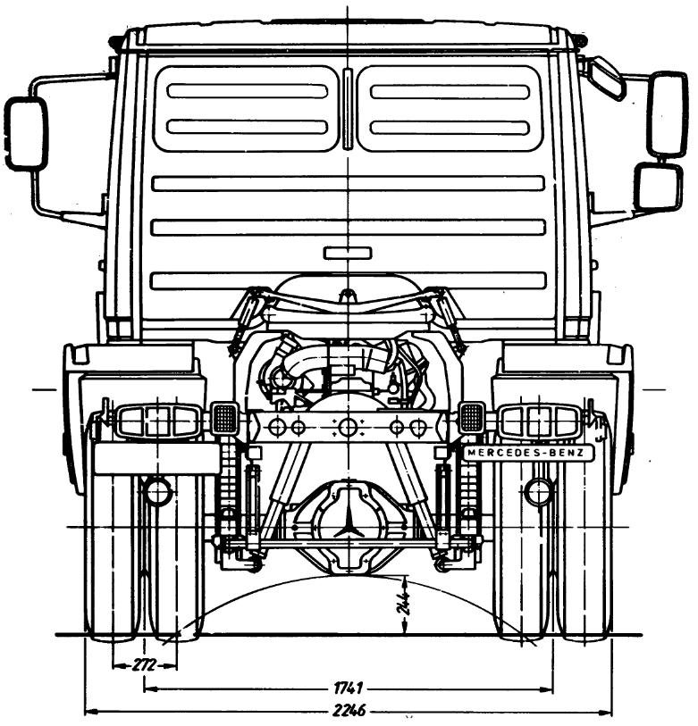

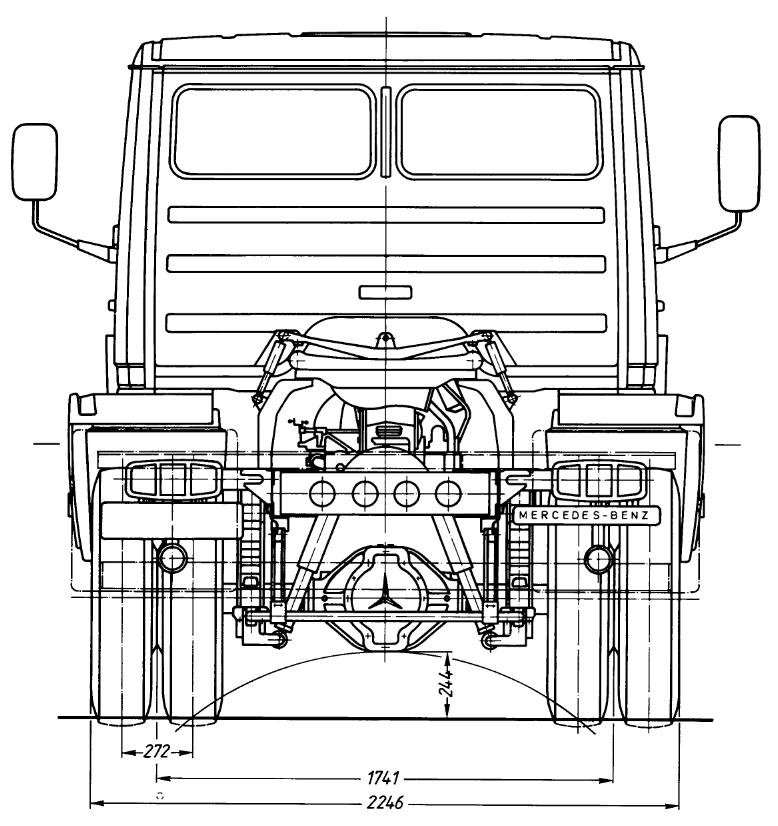

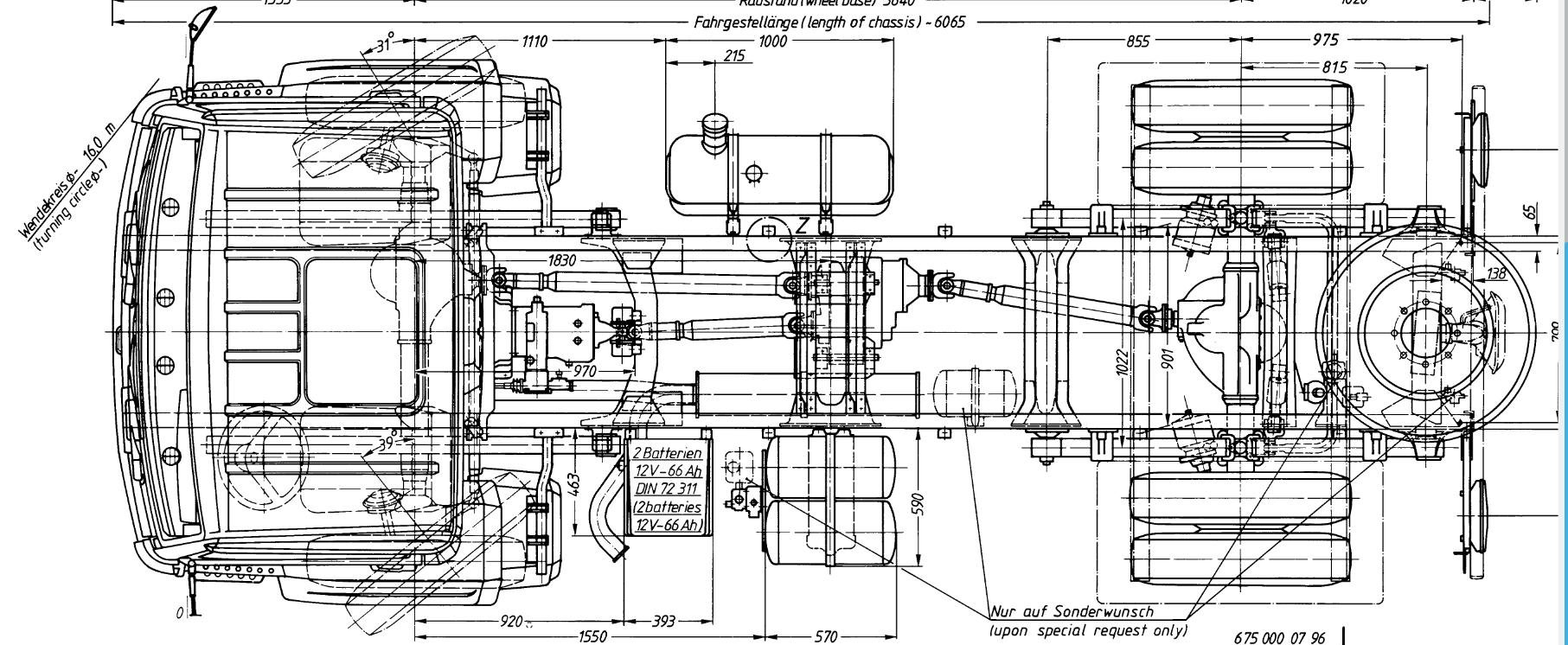

- Beiträge: 16934
Nein, die Bilder stammen nicht aus dem EPC.1ten hat geschrieben: ↑2021-01-03 15:55:35hallo Pirx,
Ich vermute, die Bilder stammen aus dem alten EPC (?) ich habe die noch nie gesehen und auch wenn unser LKW eine Rahmenverlängerung hat und die Zeichnungen nicht 100% passen, hätte ich Sie gerne fürs Archiv also Aufsicht, Seite und Hinten.
Hier die gewünschten Ansichten zum 917AF mit Radstand 3090 mm:
Vielen Dank Pirx!!!

warum sind die Zeichnungen im Internet so schwierig zu finden? Auf dem Abstraktionsgrad kann das doch kein Geheimnis sein.
Habt ihr auch noch die Seiten- und Draufsicht von einem 1224 AF o.Ä.?
