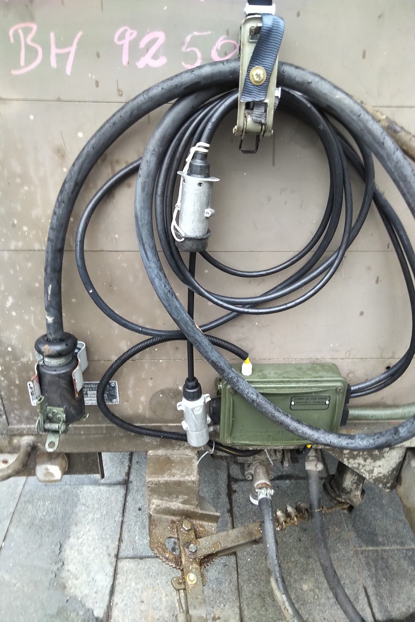

zur Elektrik erlaube ich mir noch kurz 'n Wort.
Das Getue mit der nicht passenden Elektrik hatte ich auch. Wollte aber am Zugfahrzeug nichts nachrüsten um dort bei 'ner Fehlersuche nicht zu viel Klimbim zu haben.
Habe also die Anhänger Elektrik angepasst.
Sieht dann so aus: Das appendicem hat nun den 12poligen VG Stecker und 7polig weiß wie schwarz nach DIN ISO schießmichtot. Man weiß ja nie, womit gerade gezogen werden soll.
