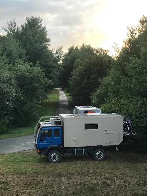

Re: Hydraulische Heck/- Motorradträger
Hallo!
Ich habe meinen Träger so gebaut. Kleines 24V Hydr.-Aggreegat als Antrieb. Gewicht ist mir egal. Ich habe es für meine eignenen Bedürfnisse gemacht.
LG Werner
LG Werner

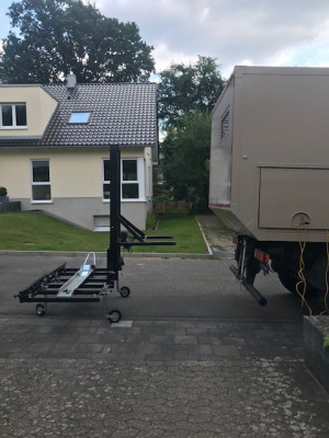

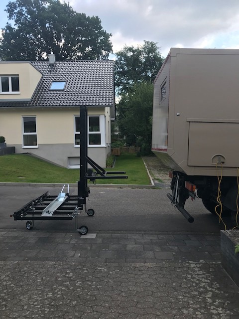

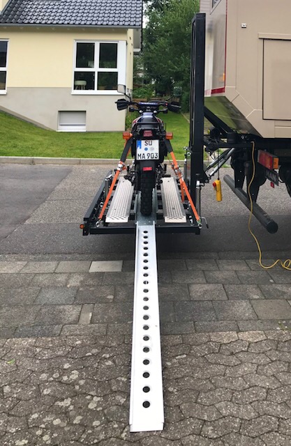

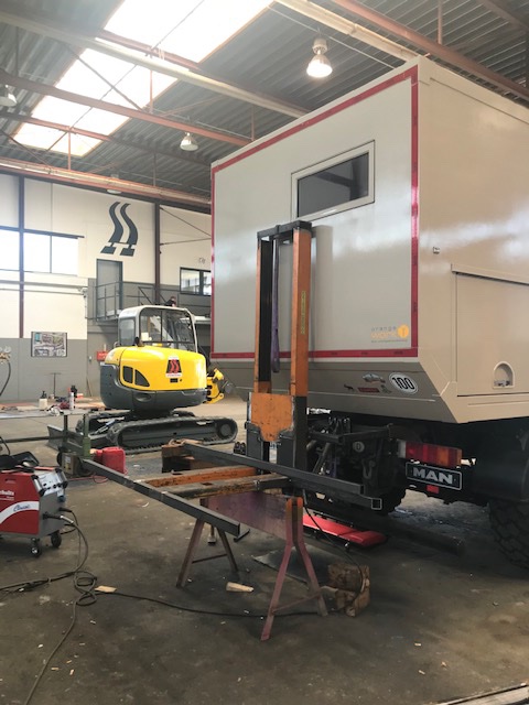

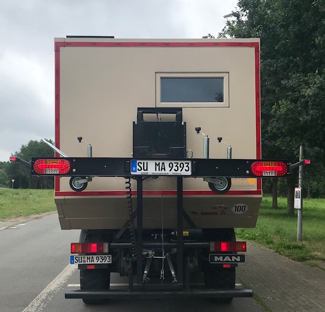

Hallo Nico,
Ich habe mich mit der Nachrüstung eines Motorradträgers im letzten Jahr auch länger beschäftigt. Die Anbringung war bei uns auch nicht trivial, da wir eine 4-Punkt-Lagerung und einen GFK-Koffer haben.
Letztlich habe ich einen gebrauchten Hochhubwagen umfunktioniert und als Ladung konzipiert, dh abnehmbar am Hauptrahmen montiert und mit zusätzlichen Gewindesspindeln zur lotrechten Auslenkung an der Abschluss-Quertraverse ausgesteift.
Der elektrisch betätigte Träger hat insgesamt ein Gewicht von 250 kg bei einer Hubhöhe von 0,3 m bis 1,90 m.
Alle Bauteile wurden auf eine Hublast von 1000 kg ausgelegt.
Liebe Grüsse
(Kurt Tucholsky)
(Kurt Tucholsky)
Ja, schwer ist halt immer relativ; kommt drauf an, was du transportieren bzw. sicher heben bzw. absenken willst.
Die 250 kg wiegt nur der Träger inklusive der Ausstattung. Das Moped kommt dann noch dazu; in meinem Fall ist es meist eine Yam XT 600E mit 170 kg, zusammen also 420kg.
Hochpumpen muss ich dabei Nichts; Ich habe einen elektrischen Hebezug für 1000kg verbaut, der mit dem Drahtseil und vier Umlenkrollen super easy unter einem leichten Schnurren die Last anhebt bzw. absenkt...
Liebe Grüsse
Jetzt fällt der Groschen. Die Hydraulik ist also lahmgelegt. Wieso eigentlich das Nummernsschild und die Beleuchtung? Deckt doch nichts ab, oder ist das als Träger eingetragen? Bei Ladung sollte man das doch nicht brauchen.
Grüße aus der Pfalz
Harald
Harald
Ja, genau. Die sackschwere Hydraulikanlage habe ich rückgebaut und gegen den Hebezug mit Drahtseil ersetzt.
Nummernschild, Beleuchtung usw sind verbaut, um für den nachfolgenden Verkehr maximale Sicherheit zu ermöglichen. Denn schließlich ist der Träger je nach nachfolgendem Fahrzeug im Sichtfeldbereich, obwohl er auf 1,90m über OK Straße hängt.
Liebe Grüsse

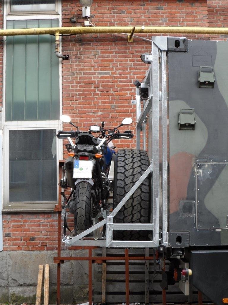

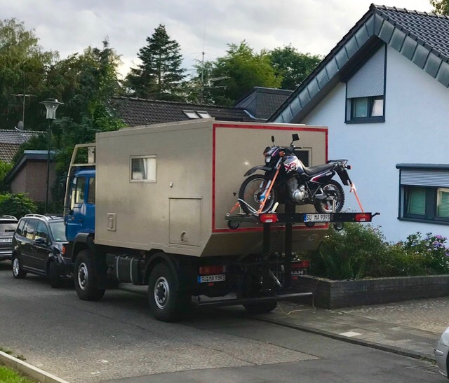

Jupp, den habe ich gebaut (und auch fotografiertHaraldS50 hat geschrieben: ↑2021-01-09 17:08:45Die Ladung muss dann aber auf der Ladefläche stehen oder bei Überstand entsprechend gesichert sein. Die Hebevorrichtung ist keine Ladefläche. Aber so ähnlich hatte ich mir das auch gedacht, nur mit einer 24V-Winde. Den Rahmen mit dem Träger würde ich dann auf die Pritsche ziehen und dann dann mit Twistlocks am Container festmachen. Ich hoffe mal das wäre als Sicherung ausreichend. Vorteil der Winde: Wann kann Sie im Rahmen selbst einbauen. Das Ding zieht sich dann also selbst hoch. Ginge auch mit einer Handwinde unter der Pritsche. Hab sowas mal in Gaggenau bei den Mogs gesehen die den Höhenrekord aufgestellt haben. Die hatten allerdings nur Ersatzräder hinten. Die wiegen aber mehr als ein Motorrad. Hydraulik hab ich eh keine am Mog. Aber das ist ja auch eine gewichtsfrage. Träger + Mopped + Reserverad sind gleich mal 450kg. Das ham na dann mitssamt Motorrad abladen und in die Scheune stellen![]()
Hier mal ein Beispiel an einem LKW, das ich mal gesehen habe:
Das sollte gehen, soweit der zulässige Überstand eingehalten wird. Mehr ist fahrtechnisch dann eh nicht zu empfehlen
Baut 50cm tief.
Die "Verlängerung" fürs Moped kann man nach Bedarf noch zusätzlich anschrauben. Damit hat der Träger die noch zulässige Tiefe von 98cm, und gilt als Ladung.
Gruß Hartmut

Hallo Uwe,
wie sich eine Ladebordwand nch 100Tkm am LKW bewegt,kannst du täglich auf der Autobahn/Landstraße ansehen.Das wackelt ganz ordentlich.Auch sieht man die Verwindungen am Aufbau anhand der Schleißspuren.
Und wie schon im Betrag erwähnt,haben die Shelterbesitzer bei einem Heckträger bei der Befestigung Vorteile.
Gruß Ralf
Gruß Ralf
Kompetenz macht Glücklich
Hallo Tobias,
in der Tat bietet Orthuber eine interessante Konstruktion, wenngleich auch für ein anderes Konzept - bei mir müsste die Plattform waagerecht stehen bleiben und das mit einem schrägen Heck. Ich bin mir nicht sicher wie dieser hohe Schwerpunkt, zusammen mit dem Gewicht auf die Konstruktion wirken. Ein anderes Video zeigte eine Bühnenkonstruktion von Action Mobil, die finde ich fast interessanter ( für meine Zwecke) - hier hätte ich nur bedenken bei der Kombination - Bühne am Hauptrahmen befestigt und dann gesichert an der Kabine - aus meiner Sicht geht das doch nicht gut, weil beide ja unterschiedlich arbeiten, oder mache ich da einen Gedankenfehler?
Ralf und Uwe haben ja hierzu ähnliche Kommentare verfasst, vielen Dank auch dafür.
Hast Du mit J.E. dieses Thema schon einmal erörtert?
Was macht Deine Kabine...? Ich bin jetzt bei 7200 mm Länge gelandet/schräges Heck, weil Rahmenlänge / Stauboxen / Tanks das verlangen.
Nico
Nico
