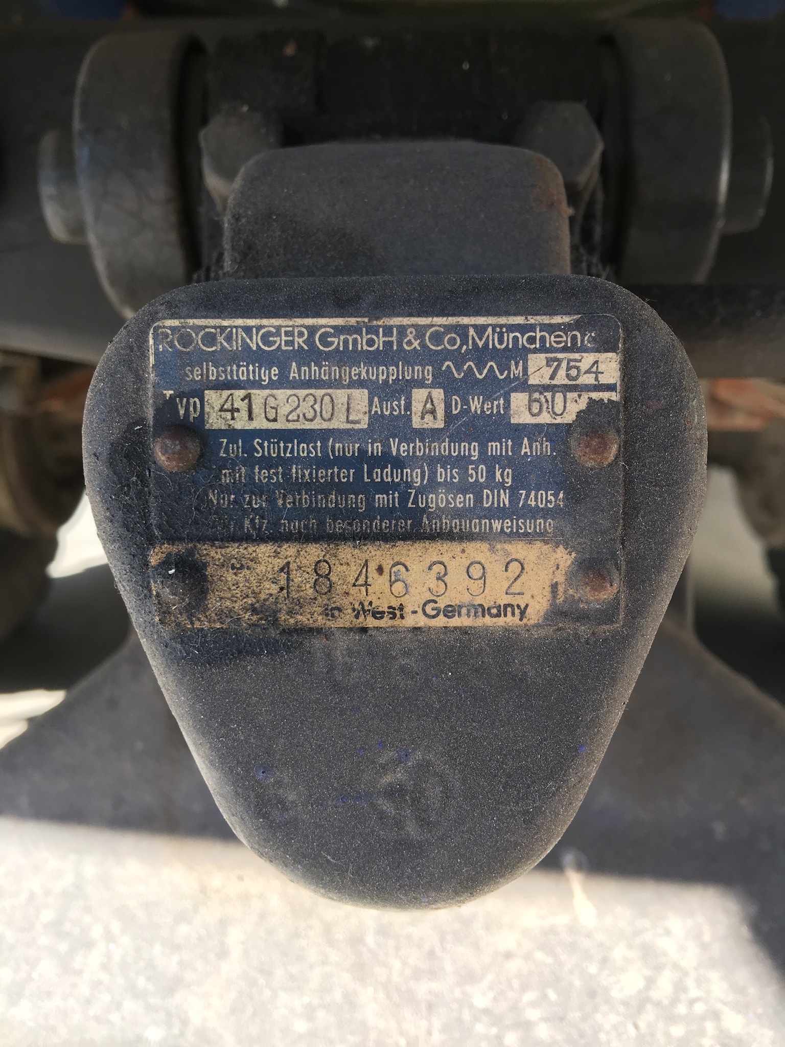

Ich habe auch den genauen Typen noch nicht rausgefunden, ist die Typennummer auf der Kupplung eingeschlagen oder auf einem
Schild? Ich muß da morgen mal mit einem Lapppen sauber machen, die ist so mächtig eingesaut. :cool:

#7 Beitrag von meggmann » 2021-01-04 16:48:09
Die vom THW ist die siehe Bild. Da der Bolzen keine ballige Form hat braucht die die Dreh- und Schwenkbarkeit. Wenn man den fest verschrauben könnte (ich wüsste nicht wie) dürfte man nur gerade aus fahren ohne Kuppen oder Senken.
Anhängelast bei Feuerwehr und THW ist bei auflaufgebremsten Anhängern glaube ich gleich (2t), bei Anhängern mit durchgehender Bremsanlage beim THW aber 9,2t.

meggmann hat geschrieben:
2021-01-04 16:48:09
Lochbild 120x55 mm
