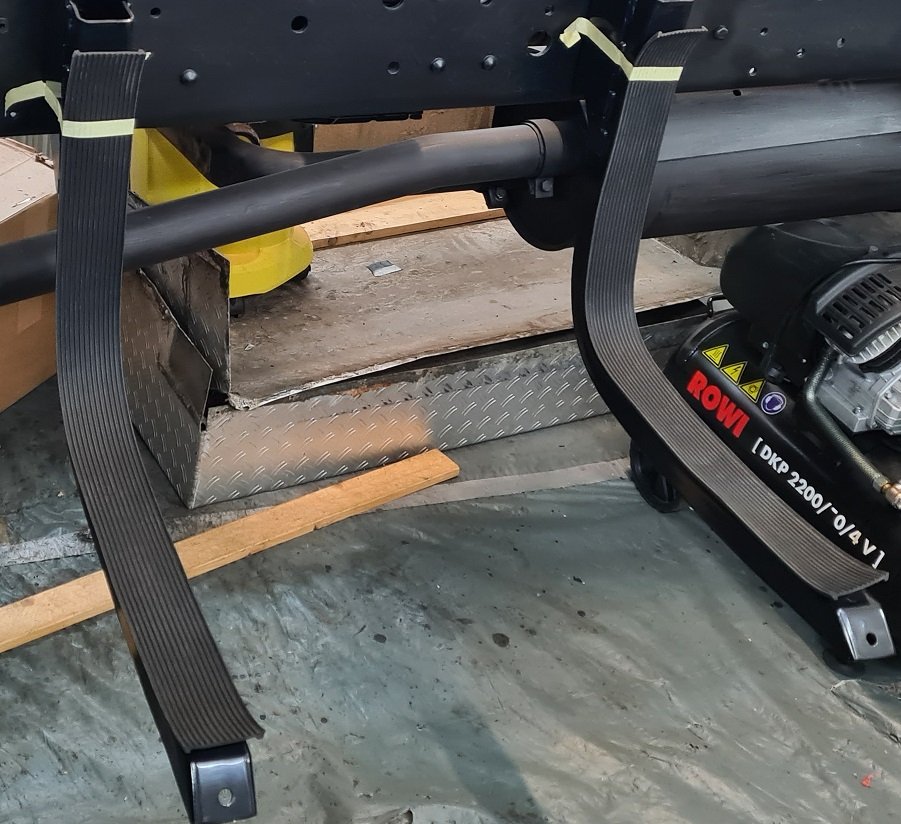

hat jemand einen Tipp, wie der Tankschutz (alte Riffelblechplatte von dem Feuerwehraufbau) an den Konsolen befestigt werden kann?
Winkel anscchweißen?
Oder Löcher in Konsole und anschrauben? (hat das neg. Auswirkungen auf die Konsolenfestigkeit??)
Gerne ein Paar Bilder eurer Lösung :eek:

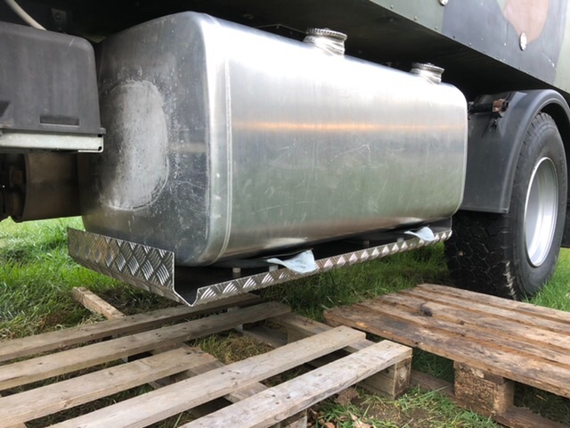

Hallo Torsten,
ich habe einfach seitlich an die Konsolen Gewindemuffen angeschweißt und die Bleche (2mm Alu) von unten mit Gummiunterlagen angeschraubt. Hält.
Olli

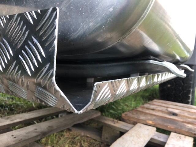

Vorhandene Löcher in den Konsolen genutzt + neue, dann Distanzhülsen gedreht:
