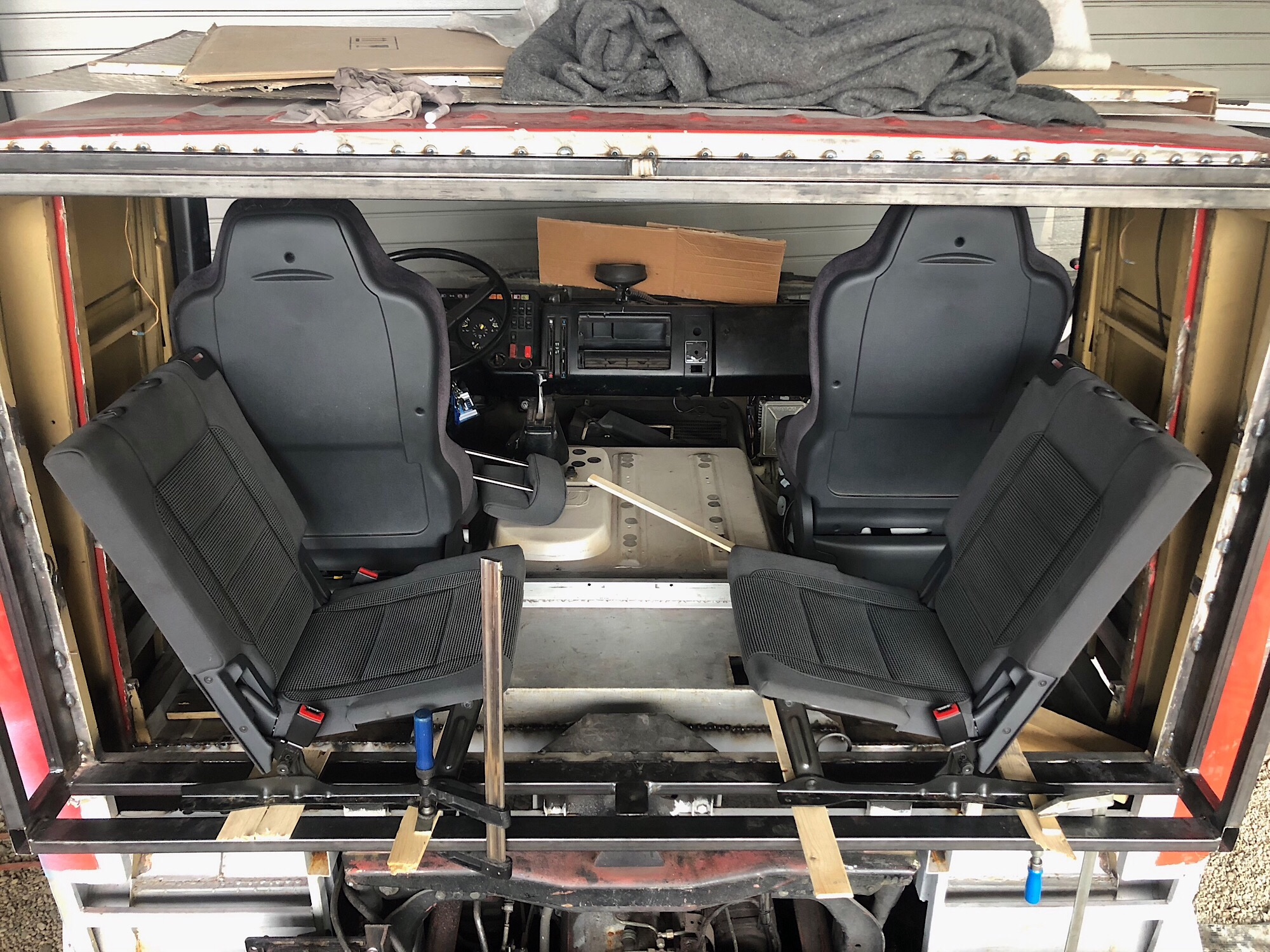

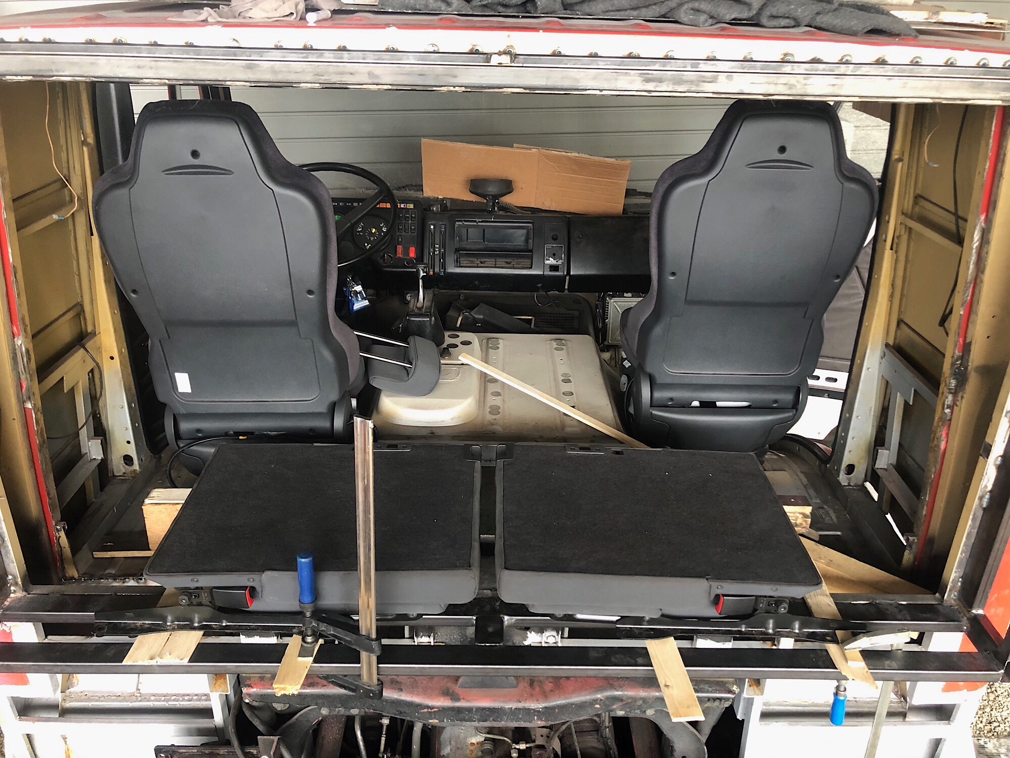

Es fällt mir gerade noch eine Option ein.
Bei einer DoKa, die in der 2.Reihe für gewöhnlich 4 Plätze in Fahrtrichtung sitzend bereitstellt, nur die beiden in der Mitte zu verwenden, max. 10-30° zueinander zu drehen und näher an die Fahrersitze zu versetzen. Hm, wieviel legalen Fußraum ist vorgeschrieben, auch 45cm breit? Es müssten ja dann quasi 4 Haxen von hinten raend zwischen Fahrer- und Beifahrersitz einfädeln.
Es soll sich bitte nur um prinzipiell legale Möglichkeiten handeln und nicht als voll-komfortable 4-5 Erwachsenen-Anordnung auf langen Reisen verstanden werden.

Passt nicht so ganz, aber nur so als Beispiel. 3. Reihe Sitze aus einem Tiguan vom Schrottplatz (30€), wollte der Kollege vom TÜV als Notsitze eintragen, hat er aber irgendwie vergessen, jetzt hab ich 6 Sitze eingetragen .
Aber ich werde die hauptsächlich als Liege nutzen und einen festen Schaumstoff oder so auf der Rückseite verbauen und am jeweiligen Ende auch einen Sockel in gleicher Höhe mit Schaumstoff einbauen. Das sind dann ca 2 m Liegefläche....

Macht es einen Unterschied, ob die Sitze in einen originalen 3,5-Tonner verbaut werden sollen oder in einen z.B. 4,6-Tonner?
Bei letzterem dann noch möglich, den auf 3,5t abzulasten (mit dem Sitzerhalt)?
