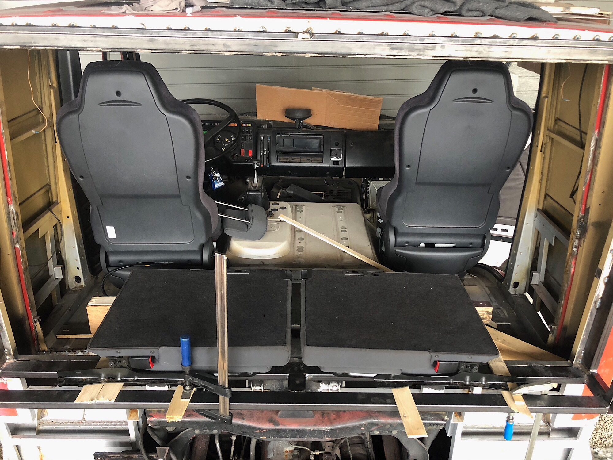

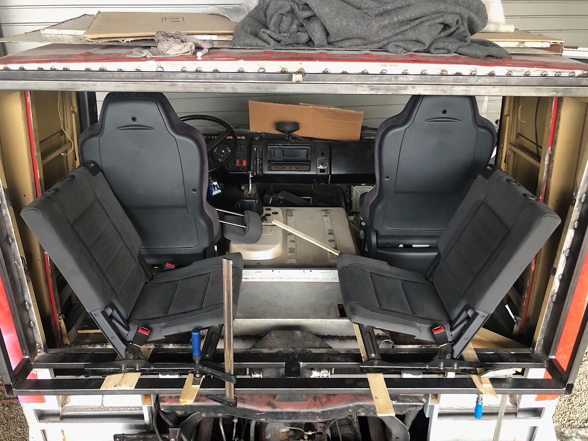

Wären auch z.B. 30° oder 45° oder 60°-gedrehte "Quasi-Quersitze" legal denkbar?
Dabei würden Gurte besser packen und die Haxen könnten jeweils zur Mitte hin am Fahrer- und Beifahrergestühl vorbei geluhrt werden.
Irgendwo einmal aufgeschnappt, dass ein "regulärer" Sitz eine Mindestbreite von 45cm bereitstellen muss.
Das wäre aber bei einem Quer- oder Schräggetühl in 2.Reihe jedoch ohne Bezug. Denn ein 2,10m Fahrer wird den Fahrersitz meist wesentlich weiter nach hinten geschoben haben (vermutl. bis Anschlag), ein 1,60m -er eher bis ganz vorne. Und auch könnten die Fahrersitze auch beliebig aufrecht oder auch schräg nach hinten geneigt sein.
Wo findet man dazu das Maß von 45cm (und mehr für merh Komfort)?
Beim Gewicht gibt es j adie Norm-Personen, also 67kg+8kg Gepäck, aber gibt es auch eine Norm für eine anzunehmende Werks-Haxenlänge und AufstellWinkel der Rückenlehne?
Kein Motortunnel, da ultrakurzer EckHauber. :-) (MB T2/T2N DOKA).
Idee dahinter ist, einer doch mit insgesamt knapp 3m langen DoKa etwas die Länge zugunsten des Aufbaus ab zu nehmen und trotzdem noch eine 1,5er-Fahrerkabine zu erhalten, die sowohl 4-5 Personen gestattet, als auch drehbare Fahrer- und Beifahrersitze für eine "Extrazimmer"-Nutzung ermöglicht und auch noch ein Extra-Schmalbett, wenn Fahrer- und Beifahrersitze ganz nach vorne geschoben werden.
Eine reguläre Doka bei, in diesem Fall, MB T2 oder auch T2N ist irgendwo um knapp 1 m länger als eine Einzelkabine. Ein Sitz muss 45cm Breite haben, somit wären da für den Aufbau theoretisch bis zu 50cm rauszuholen. Das klingt erstmal nicht so viel für den Aufwand eines Umbaus (DoKa-Kürzen), aber wenn das gefährt noch unter der 6m-Grenze bleiben soll, stehen da 3m evtl. 3,5m gegenüber. Das wäre nicht unerheblich für Aufbauraum und -fläche. :spiel:

Es fällt mir gerade noch eine Option ein. :idee:
Bei einer DoKa, die in der 2.Reihe für gewöhnlich 4 Plätze in Fahrtrichtung sitzend bereitstellt, nur die beiden in der Mitte zu verwenden, max. 10-30° zueinander zu drehen und näher an die Fahrersitze zu versetzen. Hm, wieviel legalen Fußraum ist vorgeschrieben, auch 45cm breit? Es müssten ja dann quasi 4 Haxen von hinten raend zwischen Fahrer- und Beifahrersitz einfädeln.
Es soll sich bitte nur um prinzipiell legale Möglichkeiten handeln und nicht als voll-komfortable 4-5 Erwachsenen-Anordnung auf langen Reisen verstanden werden.
Es gab in den Paketzustellern von z.B. UPS wohl bei den T2 solche KLAPPbaren Notsitze auf der Beifahrerseite (an der Zwischenwand verschraubt), ob sowas womöglich in eine "quasi-normale" DoKa legal Einzug halten dürfte?
Grüße Carsten

für die Klasse M1/N1 (bis 3,5t) hat Oliver vollkommen Recht, das letztmögliche Datum ist der 19.10.2007, da am 20.10. die Rili 2005/55/EG- welche die Längssitze in diesen Fahrzeugklassen untersagt in der StVZO umgesetzt wurde.
Kami
Jetzt wird's spannend:
wie sieht es denn bei einem 10-Tonnen Wohnmobil mit M1-Zulassung aus? :search:
Kami
Beiträge: 6386
Wohnort: ***D-96158***
Re: Fahrerkabine inkl. Quersitzen 1,5 lang bzw. kurze o. gekürzte DoKa
#26 Beitrag von Kami » 2020-12-23 21:00:49
da gelten die Vorschriften für das Basisfahrzeug - hier Klasse N2
Kami
Oelwurm
Beiträge: 577
Registriert: 2019-09-15 6:14:31
#27 Beitrag von Oelwurm » 2020-12-26 17:27:40
Macht es einen Unterschied, ob die Sitze in einen originalen 3,5-Tonner verbaut werden sollen oder in einen z.B. 4,6-Tonner?
Bei letzterem dann noch möglich, den auf 3,5t abzulasten (mit dem Sitzerhalt)?
Grüße Carsten
Plan: abgel.3,5t_containierbar_Schaltgetriebe_HA-Sperre_Leiterrahmen_Hubdach-Koffer_GKat-LPG (nice to have: gr.U-Plakette_Oldtimer_AU-frei_Kammer-Diesel_4x4_Frontlenker) und a weng autark-isch ;)
