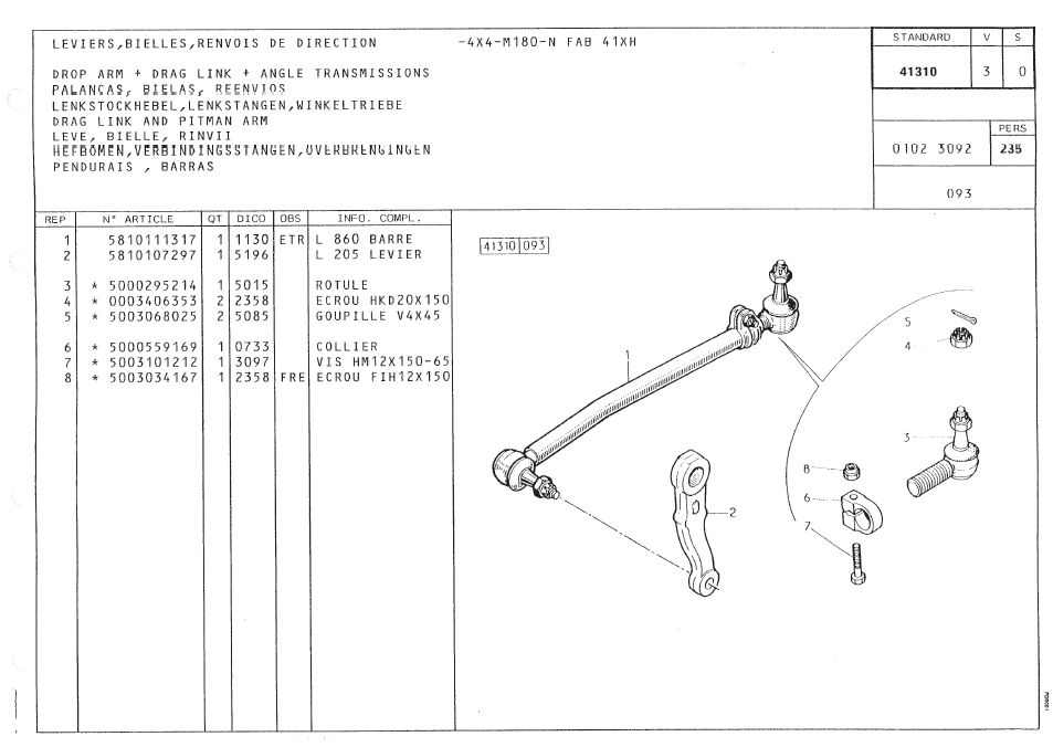

Ich habe hier einen Bild aus einem Ersatzteilkatlog, bin mir aber auch nicht ganz sicher, ob das das richtige Teil ist, allerdings ist die Nummer hier noch einmal eine andere:
Wenn es keine andere Lösung gibt, dann muss ich wohl nachmessen.

im gesamten TecDoc ist keine solche Stange zu finden, jedenfalls nicht unter den angegebenen Nummern 5810107283 und 5810111317 (aus dem Bild), auch die Nummer des Gelenkkopfes ist unbekannt.
Somit erübrigt es sich auch, bei den bekannten Herstellern/Anbietern unter diesen Nummern zu suchen.
Nach dem verlinkten Bild ist die Stange 860mm lang? Das wäre schon mal ein Anhaltspunkt. Als Nächstes interessant wäre die Konusgröße (aber das Gelenk läßt sich ja leider auch nicht umschlüsseln). Die Kronenmuttern sind lt. Bild M20x1,5, was auf einen K26 hindeutet, jedenfalls wenn die Franzosen da nichts völlig Kurioses verbaut haben.
Mit den Eckdaten finden sich ein paar Stangen, von denen vielleicht eine passt (Kröpfung beachten!). Die Lemförder 23417 01 vielleicht?

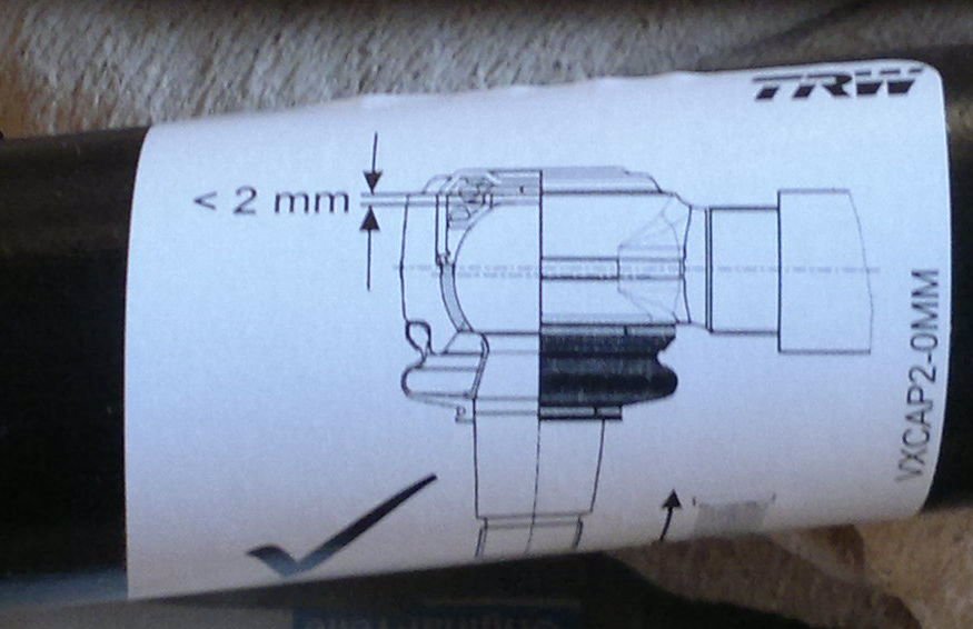

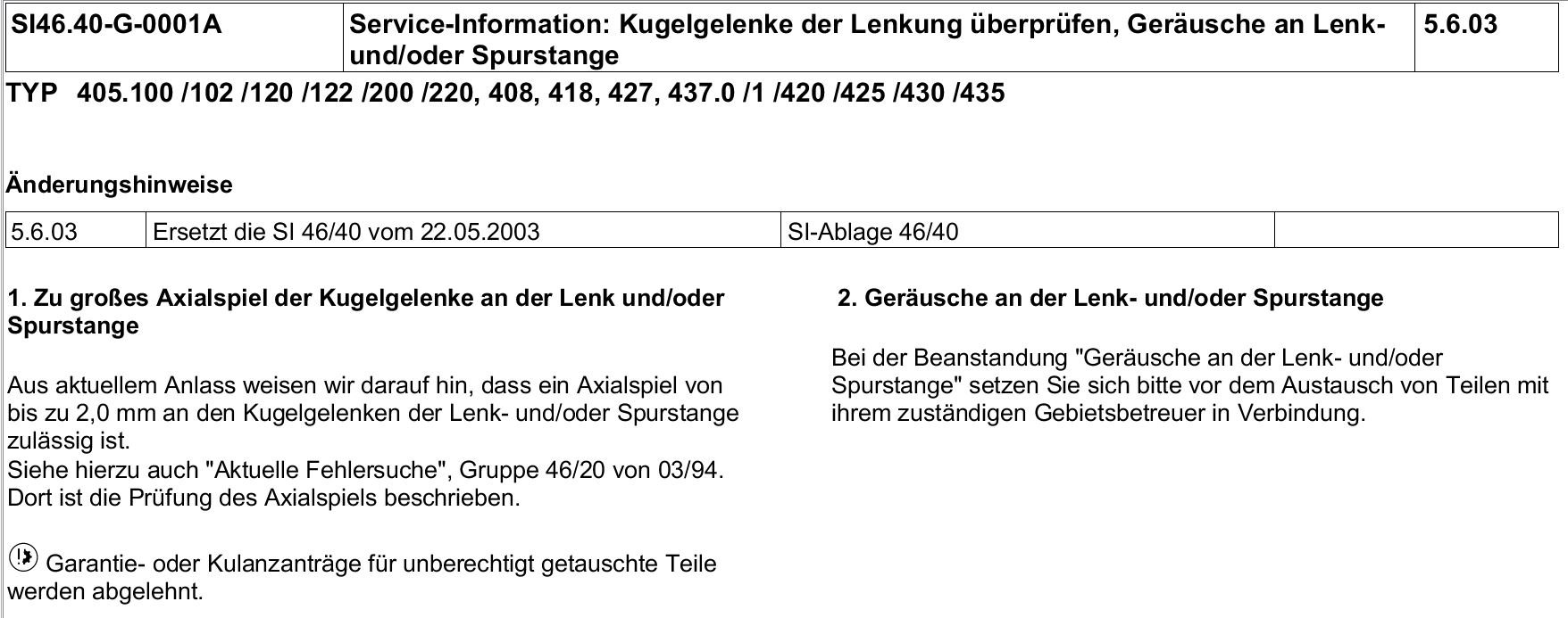

ich meine auf meiner neuen Spurstange, die ich nach TÜV-Kritik mal meinem U1300L verpasst habe, war ein großer Aufkleber drauf, dass (sinngemäß) 2mm Spiel der Spurstangenköpfe zulässig wären. Ich meine, da gab es auch mal eine entsprechende Werkstattinfo. Es kommt wohl öfter vor, dass "PKW-Prüfer" mit den Dimensionen von LKW-Spurstangen überfordert sind und wenden die Toleranzgrenzen von PKW-Spurstangenköpfen 1:1 bei großen LKW-Teilen an.
Das Prinzip müsste dann doch bei vergleichbar dimensionierten Renault-Spurstangenköpfen auch anwendbar sein.
Vielleicht lässt sich die Spurstange ja mit neuen Manschetten und frischer Fettfüllung nochmal "retten".
Ah, habs gefunden:
