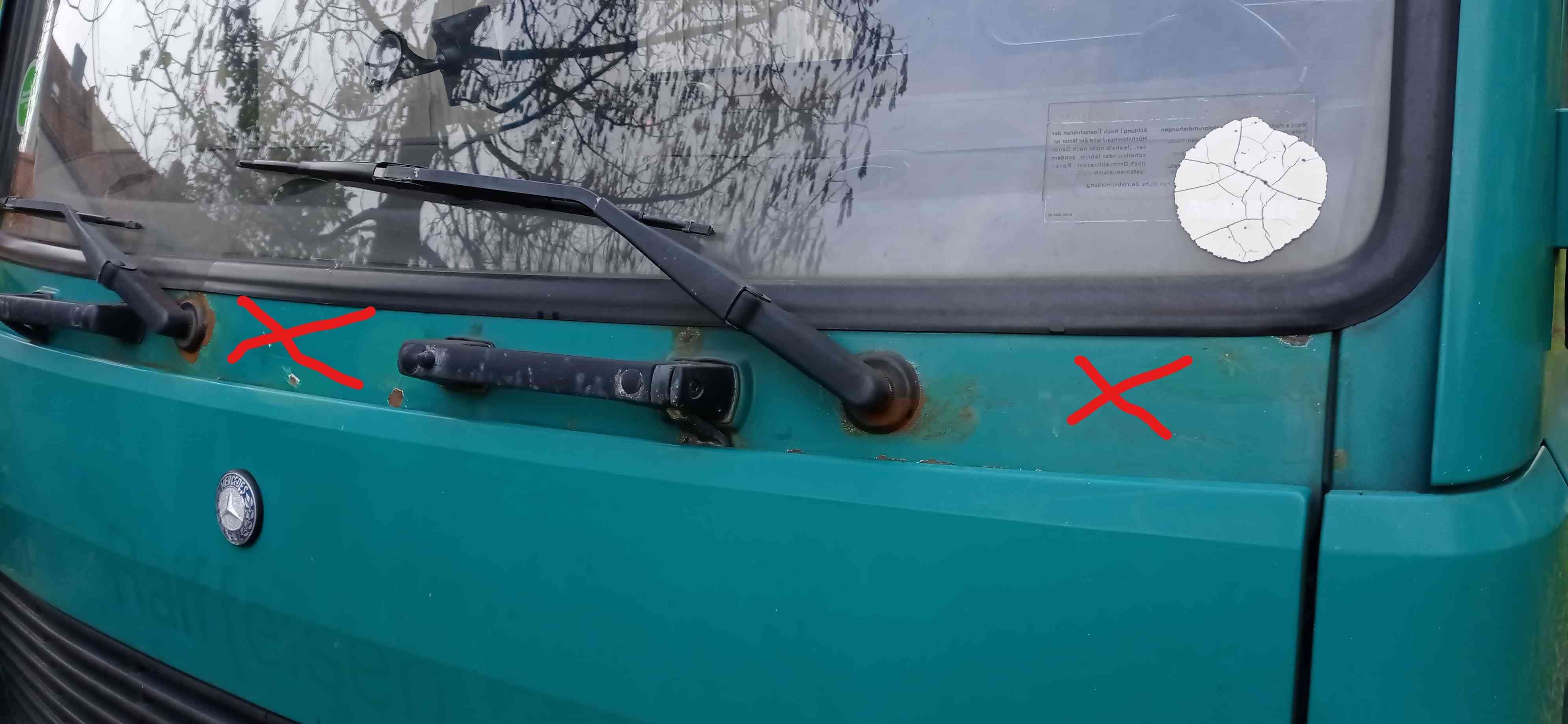

ich würde das Blech von meinem MB 809 aus 1986 suchen das unterhalb der Frontscheibe sitzt und die Antriebe der Scheibenwisser durch gehen und wohl auch die Scharniere der Frontklappe dran sitzen
Also das mit den X-en drauf.
Kann mir da jemand weiter helfen - wäre super!

Hi, aus einem Schrott-Auto ausbauen wird wahrscheinlich schwierig, das heim rauszubekommen. Wenn es nur der durchgegammelte Scheibenrahmen ist, hilft vielleicht die Kleine-Blechstücke-einsetzen-Methode

Mit der VIN kann man schauen wie der Aufbau/Fahrerkabine zusammengesetzt sind... Evtl bekommt man das blech doch ab.

Hallo Steeve,
Wenn du eine Ersatzteilnummer benötigst wäre die Fahrgestellnummer gut. Das Blech hat sich geändert. Es müssen noch ein paar Stopfen aus Kunststoff mitbestellt werden. Es sind nur noch die neueren Bleche verfügbar, bei den neueren Fahrzeugen waren die Spritzdüsen nicht mehr in den Griffen, die Waschwasserschläuche kamen neben den Wischerarmen aus dem Blech.
Wenn du es nur ausbauen möchtest, das geht so heraus, Wischerarme abbauen und Haltegriffe abbauen, es steckt unter dem Dichtgummi der Windschutzscheibe geht aber ohne Ausbau der Scheibe heraus..

ja hab bei MB angefragt und bestellt -- das Teil kostet 263.- hab es bestellt und gestern geholt - hätte mir das Teil etwas stabiler vorgestellt undauch vom Preis her - habs mir zu weihnachten gegönnt :-)
- wollte ja alles soweit fertig haben dass ich beim anstehenden TÜV im Januar gleich versuche ein Oltimer Gutachten zu bekommen.

ob das jetzt anders ist als das Blech wo drinnen ist kann ichgar nicht sagen - dem freundlichen bei MB hatte ich die Fahrgestellnummer gegeben und er meinte: das gibts noch original und er bestellts mir - werds ja sehen falls verschließe ich die unnötigen Löcher eben - aber vielen Dank für die Hilfe @ Stefan!!!
ich melde mich wieder sobald ich weiter gekommen bin!
