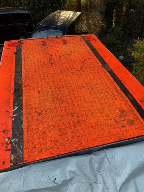

Re: Fahrerhaus Aluabdeckung undicht.
ohne Bilder ist es schwer, sich vorzustellen, worum es wirklich geht. Ist da wirklich ein 1x2m großes Loch im Dach?
DaPo (Daniel)
DaPo (Daniel)
- John_HH
- LKW-Fotografierer
- Beiträge: 147
- Registriert: 2018-04-18 6:12:46
- Wohnort: Hamburg
Hier einmal ein Bild wie es da oben aussieht
Frido unser MB 1224AF ist auch bei Instagram zu finden unter Frido1224
30kg die man weniger auf eine Dachgepäckträger packen kann
Mit längeren Bechernieten und Unterlegscheiben die zwischen die Platten gelegt werden kann man die nötige Klebeschichtdicke gewährleisten. Die eventuell gewollte Dehnfähigkeit der Klebung ist dann aber ausgehebelt.Elvarsdottir hat geschrieben: ↑2020-11-12 20:37:31....
zusätzlich nieten wurde uns abgeraten, weil dort wo die nieten die platten zusammen pressen, der kleber raus quillt.
das Stahlblech entrosten, grundieren. lackieren. Das Alublech unten rum anständig reinigen.
Rundherum eine dicke Kleberaupe legen, ausserhalb des Klebers ein paar Abstandhalter platzieren, Alublech drauf legen, fertig.
Wenn der Kleber angezogen ist, die Abstandhalter entfernen und aussen rum eine Dichtnaht setzen.
Wenn das alles gut getrocknet ist (so nach 2 Wochen) lackieren und für die nächsten Jahrzehnte vergessen.
Wenn die Vorarbeit ordentlich ist, und die Kleberaupe ausreichend dick, ist die unterschiedliche Wärmeausdehnung m.E. kein Problem mehr.
Ich glaube das ist nicht die Lösung. Das Problem des undichten Daches gab es auf jeden Fall schon bei der Feuerwehr wo Frido früher im Dienst war. Wirklich dauerhaft dicht bekommen haben sie es nicht. Dort stand er aber auch trocken in der Halle und mal ein bisschen Wasser fanden die wohl nicht schlimm.DaPo hat geschrieben: ↑2020-11-16 14:50:06Hallo,
