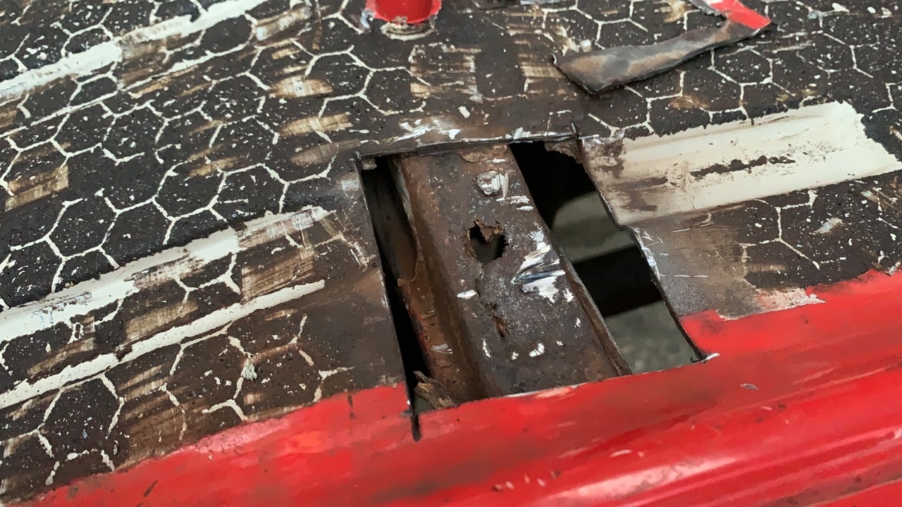

Der Radlauf in G90 hat konstruktiv ein paar Rostfallen... habe das jetzt auf beiden Seiten geflickt.
Ist immer auf beiden Seiten der selbe Rost... kein Zufall.
Ich hatte es mit einem Automechaniker darüber, ob es nicht sinnvoll wäre zwischen Fahrerhaus und Rad ne Art Prallmatte anzubringen.
Die würde das meiste Wasser, Salz und Steine fangen und der Lack bliebe ganz... luftig angebracht trocknet es auch gut ab.
Denn egal was ich da jetzt draufpinsele, es wird beschossen und bricht oder es ist so dick, dass es heimlich rostet wie zuvor.
Hat jemand sowas mit ner Prallmatte gemacht? Woraus?

Wenn eine Fläche beschädigt und angerostet ist gibt es selten Durchrostungen.
Anders verhält es sich bei Blechdoppelungen, schlimmer noch mit Punktschweißung.
Hier kann sich der Rost mit Faktor 7 richtig austoben.
Hier hilft eine Konservierung mit Fett. Unterbodenschutz bei Teilrostungen ist sehr Kontraproduktiv.

Ich habe ja alles rostige rausgeschnitten und jetzt neues Blech dort.
Aber die idiotische Querstrebe muss ich ja jetzt wieder anbauen und dann sammelt sich dort wieder Wasser zwischen Bodenblech und Strebe.
Nett wäre etwas das das meiste Wasser abprallen lässt und wohinter einfach noch Lust ist

Hallo Marc,bachmarc hat geschrieben: ↑2020-11-08 21:34:38Ich habe ja alles rostige rausgeschnitten und jetzt neues Blech dort.
Für Autos gibt es da ja so Plastik
vieviel Lust
Wenn Du es ordentlich repariert hast, kannst Du ja ordentlich Mike Sanders einbringen, da muss sich das Wasser dann einen anderen Weg suchen.
Vielleicht später regelmäßig mit Fluid-Film nachgehen.
Vielleicht kannst Du auch einen Gummischutz, ähnlich dem Steinschlagschutz an den hinteren Rädern, mit einer Leiste anbringen?

Hast du das Rostproblem nicht oder hast du noch nicht nachgesehen?
Von unten ist da die Querstrebe mit der Sitzhalterung unter Tonnen von Gummibeschichtung. Von Oben hat VW dort Bitumen drüber geklebt.
Hatte ich zunächst übersehen obwohl ich’s unten drunter bis aufs Blech geschliffen hatte. Erst beim rauskloppen der Dämmung war ich dann durch
Stelle Nummer zwei waren die Böden der Hohlräume hinter den Türrahmen. Die hatte es Rechte und links durchgerostet... hier mag Wachs und ein motivierter Feuerwehrmann 1995 den Schaden bei dir verhindert haben.

du könntest Spritzschutzmatten montieren...

wie komplex ist das Radhaus geformt? Kann man da nicht einfach ein nichtrostendes Blech passiend biegen, und mit etwas Abstand montieren?
