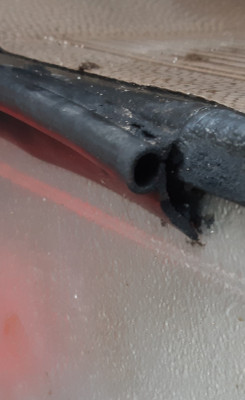

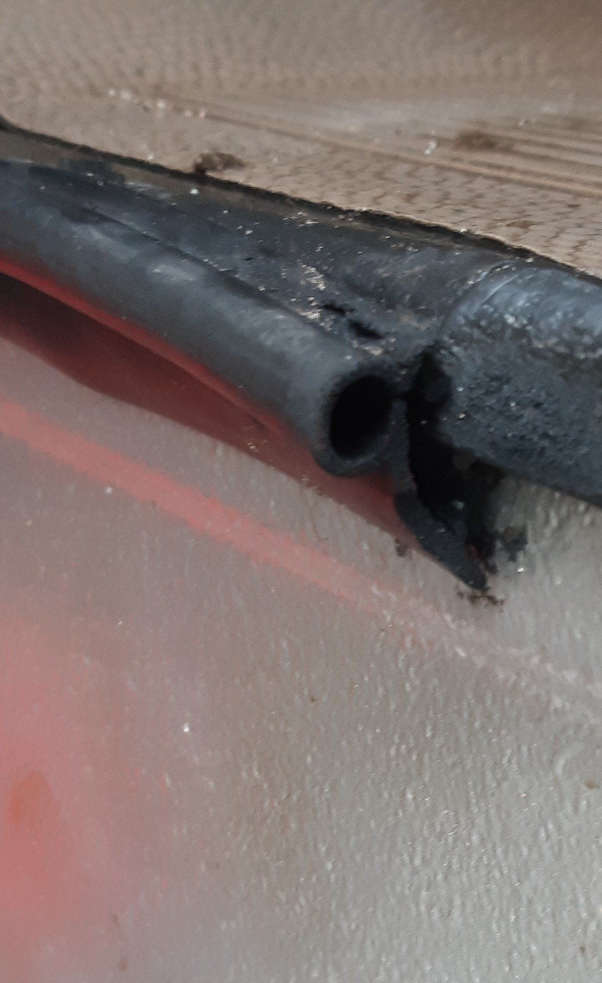

In unserem MB 1222 haben wir nach der Lackierung neue Türdichtungen eingebaut. Wenn ich mich richtig erinnere, waren diese aus aus dem Zubehör. Nach nun fast 6 Monaten, gehen die Türen immer noch nur in die erste Raste.
Anbei ein Foto des Profiles, welches aus zwei Kammern besteht. Hat hierzu jemand die Info, wie die originalen von MB aussehen, bevor ich diese bestelle?

vom Profil her sieht das schon so aus, wie ich es kenne.
Aber je nach Quelle (Industriebedarf?) kann es sein, daß das Material zu fest ist (Shore-Härte), die originalen Dichtungen sind vergleichsweise weich.

Moin Christian,
hast Du mal die Türeinstellungen nach dem Wiedereinbau kontrolliert? Evtl. sind diese zu stramm eingestellt. Kontrolliere auch mal die Entlüftungsklappen in den Türen ob diese verschlossen sind. Versuch die Tür mal mit einem leicht geöffneten Fenster zu schliesen und achte darauf ob sich die Tür leichter schliessen lässt. Sind die Entlüftungen verschlossen, baut sich ein Gegendruck auf und die Türen gehen nur mit erhöhtem Kraftaufwand zu. Ich habe die gleichen Dichtungen wie Du verbaut und die schliessen ganz gut.

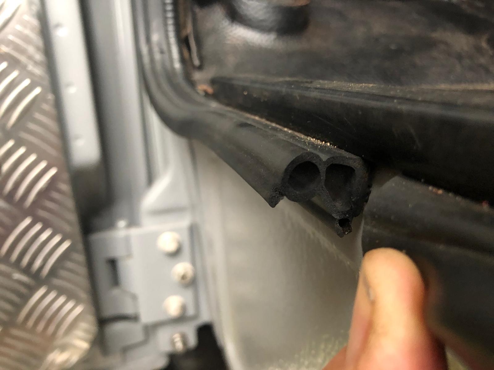

#5 Beitrag von willem van der ziel » 2022-01-11 13:22:07
Jetzt noch originale türdichtungen. Suche auch noch ein stück oder ganz neue.
Wo habt ihr die gefunden ?

Moin Willem.
Für gar nicht viel Geld, gibt es sie noch beim Daimler Original zu kaufen. Ich meine, ich habe letztes Jahr so 22-23 € pro Tür bezahlt.
