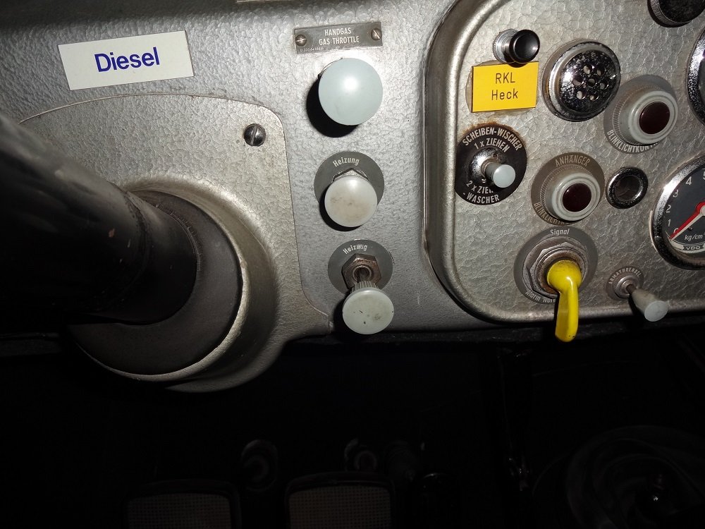

bei meinem Mercur lässt sich der obere Heizungszug nicht mehr feststellen im gezogenen Zustand.
Er rutscht ständig wieder hinein. Kann man das reparieren oder bekommt man diese Züge noch irgendwo neu zu kaufen?

ich habe mir dafür ein Kunststoff Röhrchen gebastelt, welches ich dann zwischen Knopf und Blech Klemme.
Einfach auf richtiger Länge absägen und ein Schlitz rein , dann kann man es nach dem ziehen über die raststange stecken.
Muss man halt vor der fährt machen. Die Temperatur wird mit dem Dreiecksfenster geregelt

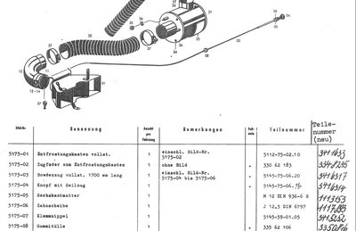

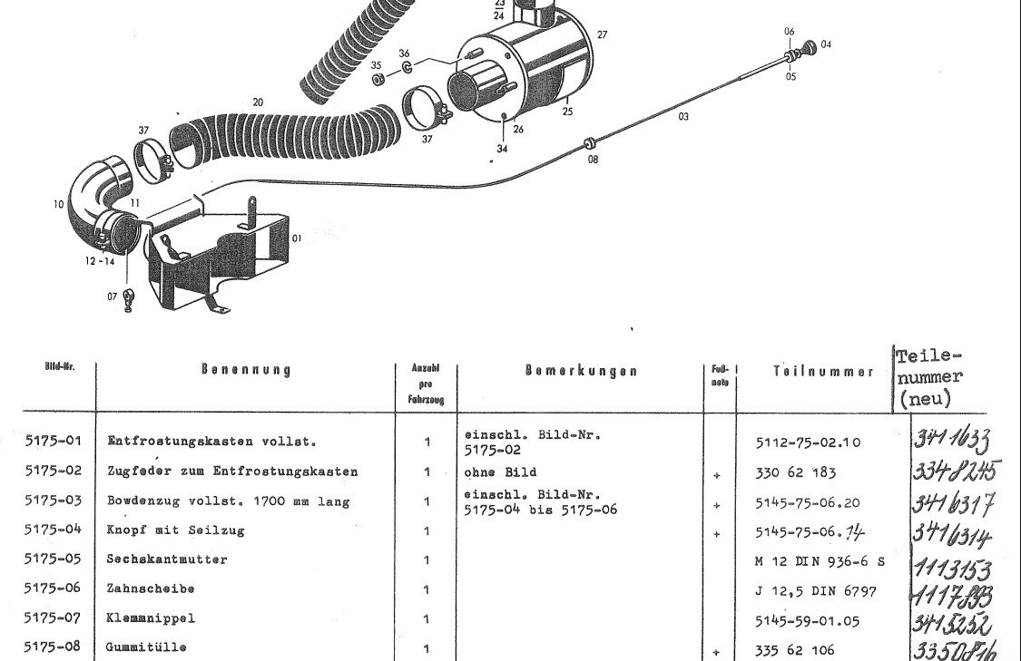

das sind die Nummern aus der Tdv vom Jupiter.
Versorgungsnummer: 2540 - 12 - 123 - 2808
ET Kennzeichen des Herstellers: 5145 - 75 - 06.20
Michel

und hier zivil für Mercur
LG Udo
