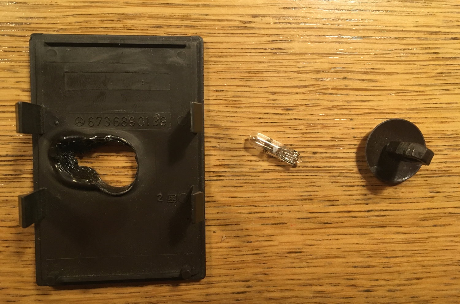

Hallo Experten,
ich muss diverse Kleinteile aus dem Fahrerhaus (MB 814, Baujahr 1990) ersetzten. Eine kleine Auswahl unten auf dem Foto.
Wo kauft Ihr so etwas? Gibt es für Birnen und die "Verkleidungsnupsis" (wie heißen die eigentlich) auch anderer Quellen als den freundlichen Mercedes-Händler, dem das alles lästig und zu alt ist?
Ich danke Euch für Eure Hinweise!
Christoph
Glühbirne: PH 24/30
Abdeckung: MB 673 689 0139
Befestigung: TRW 6

Hallo Christoph!
Mein Rat wäre:
1.) Ermittle die Mercedes-Benz-Teilenummern bei einem der unzähligen Ersatzteilkataloge im Internet.
(Das sehe ich für Aggregate- oder Fahrgestellteile kritisch, weil diese Kataloge oft veraltet sind und natürlich Sonderausstattungen nicht berücksichtigt werden. Für Teile der Innenausstattung ist das aber egal, diese Teile sind ja bei jedem Fahrzeug der Baureihe gleich.)
Beispiel: http://mb-teilekatalog.info/view_SubGro ... subgrp=250
2.) Füttere eine Suchmaschine Deiner Wahl mit diesen Teilenummern. Da kommen oft erstaunlich günstige Teilequellen zutage. Oder man erfährt auf diese Weise den Mercedes-Benz-Preis und stellt fest, daß der ja gar nicht so abwegig ist.
3.) Für Normteile wie Glühbirnen erfährt man auf diesem Weg möglicherweise die Kenndaten (also z.B. "Glassockellampe 12V 2W" oder so ähnlich), mit denen man dann günstige Alternativteile finden kann.
P.S.: Vorsicht bei Innenaustattungsteilen: es gibt verschiedene Farben (z.B. schwarz oder braun), die aber unter der selben Teilenummer laufen!

Hallo Pirx,
vielen Dank für Deine Hinweise. Ich habe zum Teilekatalog noch einmal eine Frage: Wenn ich dort suche, finde ich vieles, zum Beispiel die Schalterabdeckung, aber es gibt im Katalog keine Rubrik "Fahrerhaus" für den MB 814.
Wenn ich meine Fahrgestellnummer (WDB674080155322685) eingebe, tauchen auch nur Rubriken wie "Vorderachse", "Rahmen" oder "ELEKTR.AUSRUESTUNG UND INSTRUMENTE" auf, aber nichts zum Fahrerhaus. Wenn ich nach "LKW/Fahrerhaus" ohne Eingabe der Fahrgestellnummer schaue, tauchen diverse Fahrerhäuser auf, aber weder für 814 noch für LK.
Was mache ich falsch?
Vielen Dank für Deine Hilfe!
Christoph

Verkleidungsnupsis in diversen Ausführungen
https://www.ebay.de/itm/382974973597

Nupsis in allen Variationen auch da:
https://www.fortispolster.de/category/t ... dung-clips

Hallo Christoph,
probiere es mal ohne VIN. Bei mb-teilekatalog.info geht das wie folgt:
http://mb-teilekatalog.info/view_SubGro ... subgrp=040
1. Sortimentsklasse: LKW
2. Aggregat: FH-Fahrgestell
3. Baumuster: z.B. 674.080 - 814 F
4. Gruppe: Kasten ELEKTR.AUSRUESTUNG UND INSTRUMENTE anklicken
5. Untergruppe: Kasten KONTAKTIERUNGSTEILE,TUELLEN, BEFESTIGUNGSTEILE,GLUEHLAMPEN (Glühlampen ab 323) anklicken
Viel Erfolg

Hallo Stefan,
soweit komme ich klar. Vielen Dank.
Meine Frage bezieht sich aber auf die anderen Teile im Fahrerhaus. Ich finde beispielsweise nicht die Abdeckung unter dem Armaturenbrett oder (als Beispiel, suche ich gerade nicht) den Deckel des Handschuhfaches. Diese Teile müssen in einer anderen Rubrik sein, die mir jedoch für einen 814 F (LK) nicht angezeigt wird.
Hast Du eine Idee, wie ich zu diesen komme?
Danke
Christoph

Hallo Christoph!
Die o.g. Fahrgestellnummer ist falsch, es ist eine Stelle zuviel.
Davon abgesehen, kannst Du auf mb-teilekatalog.info folgendermaßen vorgehen:
1.) Sortimentsklasse "LKW" wählen
2.) Aggregat "FH-Aufbau" wählen
3.) Baumuster "673" wählen (das ist das Baumuster Deines Fahrerhauses laut Datenkarte)
4.) Baumuster "673.831" wählen (das ist das Baumuster Deines Fahrerhauses laut Datenkarte)
5.) Beispiel: unter "Verkleidung und Ausschlag" findest Du die Instrumententafel
Ich mag diese Ersatzteilkatalog-Klone nicht, da kann man nie sicher sein, ob sie korrrekt funktionieren und die richtigen Teile auswerfen.
Aber wie oben schon geschrieben, für Teile der Innenausstattung wird es taugen.

Hall Pirx,
vielen Dank für die Erklärung. Ich war nicht auf die Idee gekommen nach Baumuster "673" zu schauen. Ich hatte irgendwie angenommen, dort müsste ich nach 814 suchen. Jetzt ist es mir klar.
Auf meiner Datenkarte steht unter Fg.-Nr. WDB674080 15 532268 5. Vielleicht gehört die fünf nicht dazu?
Christoph

814 ist die Verkaufsbezeichnung (man könnte auch Modell oder Typ dazu sagen).
674080 ist das Baumuster Deines LKW.
673831 ist das Baumuster Deines Fahrerhauses.
Es gibt weitere Baumuster für Motor, Getriebe, Verteilergetriebe, Achsen, Lenkung, …
Ich hatte die Bedeutung der Mercedes-Benz-Baumuster hier in grauer Vorzeit mal ausführlich beschrieben, aber der Zahn der Zeit hat alle diese Beiträge gefressen … :(
Die "5" an letzter Stelle der Fahrgestellnummer ist eine Kontrollziffer und gehört nicht zur eigentlichen Fahrgestellnummer. Gibt man sie mit ein, erhält man eine Fehlermeldung "unkorrekte Fahrgestellnummer" oder es wird automatisch ohne Rückmeldung auf "Suche ohne Fahrgestellnummer" umgeschaltet oder es wird nur irgendein Müll angezeigt (häufig bei diesen Internet-Ersatzteilkatalogen).
