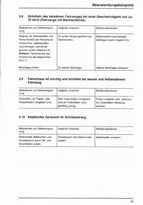

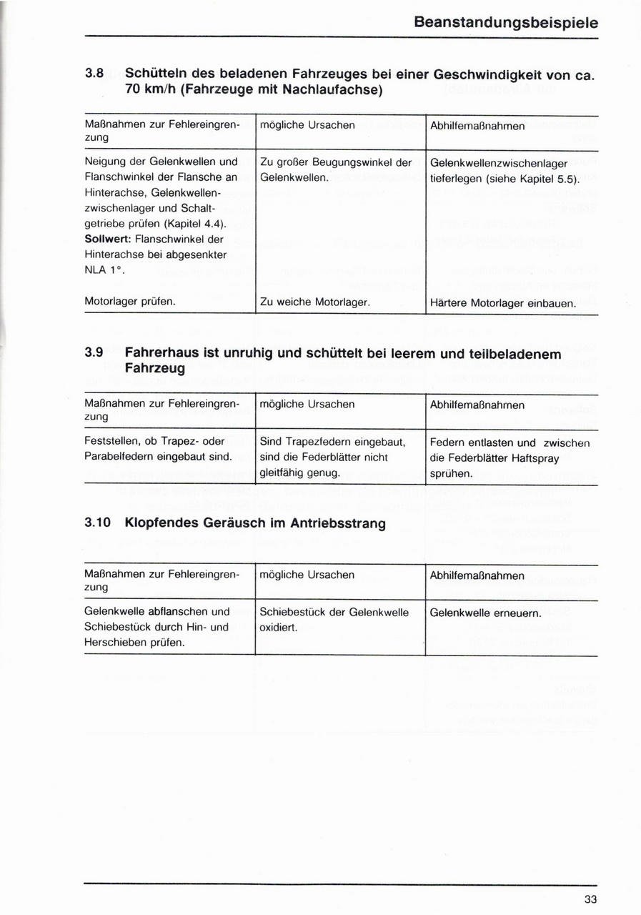

Hallo Tom,
natürlich sollte der Reifendruck passen und das Rad sollte keine Unwucht haben. Ich glaube aber nicht, das eine Unwucht das Problem ist, schließlich würde eine Unwucht nach einer Bodenwelle nicht ab ebben wie du geschrieben hast
Es ist irgendetwas mit dem Feder/Dämpfungssystem, wobei die Reifen ein Teil dieses Systems sind. Daran hast du ja auch etwas geändert.
Entweder das von Scania beschriebene "Rückprallen der Reifen", "Fahrgestellbewegungen" oder das Fehlerbild "3.9 Fahrerhaus ist unruhig und schüttlelt bei leerem oder teilbeladenen Fahrzeug".
Beim Fehlerbild "Fahrgestellbewegungen" steht
"Die Vibrationen treten auf, wenn das Fahrzeug über eine größere Unebenheit wie zum Beispiel die Dehnfuge einer Brücke oder die Schienen an einem Bahnübergang fährt."
Also genau das, was du beschreibst. Ich behaupte mal, das die neuen Dämpfer nicht zum Fahrzeug passen. Nicht verschlissen wie Scania schreibt, aber zu weich.
Du schreibst, dass du die Federpakete bereits gefettet hat. Aber wie soll das Fett tief in die Zwischenräume gelangen? Hier brauchst du was kriechfähiges mit Graphit. Entweder Sprühöl mit Graphitzusatz oder spezielles Blattfederspray.
https://www.foerch.de/werkstattchemie/s ... stoff-s452
Die bereits gestellten Fragen (Fahrzeuggewicht, mit oder ohne Aufbau, Art der Aufbaulagerung, usw.) wären auch noch interessant. Rahmenschwingungen wie von Scania beschrieben kämen auch noch infrage. Das käme dann auf die Aufbaulagerung an. Ich würde mich aber erst mal auf die Federn, Dämpfer und Reifen konzentrieren.
Burkhard

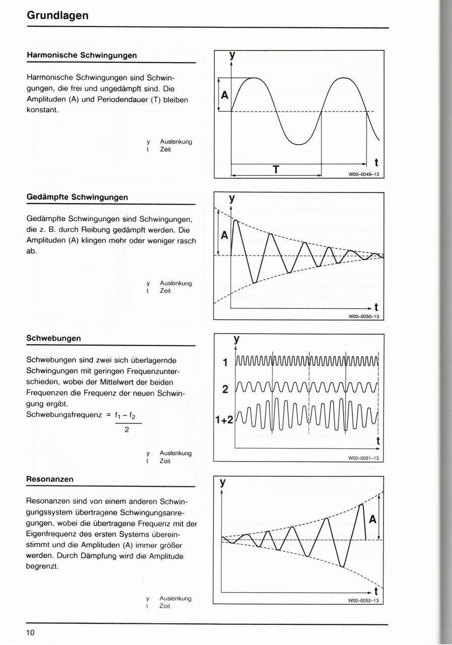

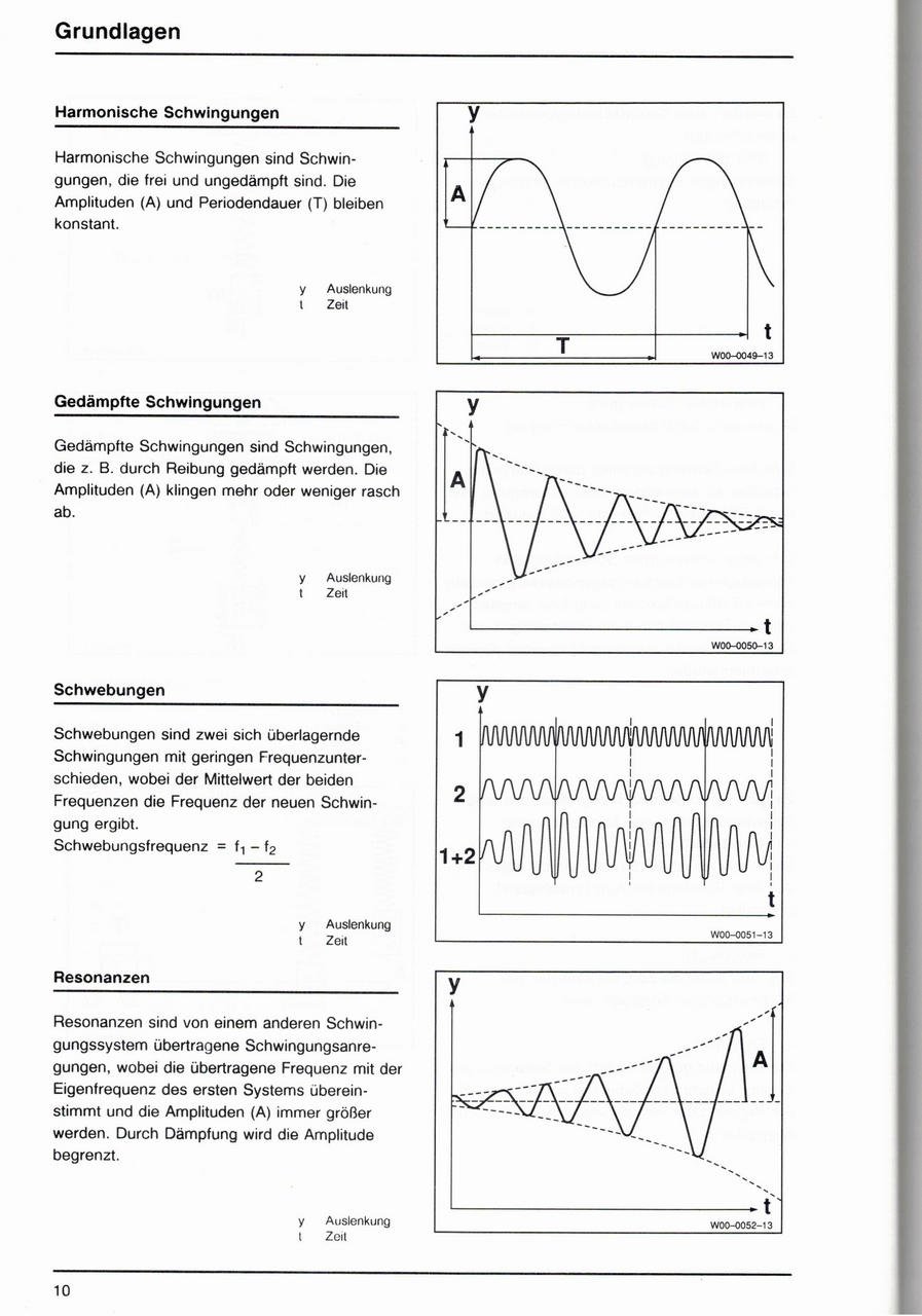

Hallo Sigi,
was du schreibst ist grundsätzlich richtig, aber Tom beschreibt das Verhalten etwas anders "... wenn eine kleinste Bodenwelle kommt, beginnt das Fahrzeug zu bocken, dass ebbt ab und ...".
Was hat ein Höhenschlag mit einer Bodenwelle zu tun und insbesondere warum sollte ein Höhenschlag von alleine wieder ab ebben? Der Umkehrschluss von Tom's Beschreibung bedeutet, ohne Bodenwelle alles gut.
Ein Höherschlag macht sich als harmonische Schwingung bemerkbar. Was Tom beschreibt ist eine gedämpfte Schwingung, bei der, wie der Name schon sagt, irgendwo eine Dämpfung mit im Spiel ist.
Vielleicht sollte Tom das Verhalten einfach nochmal genau beschreiben. Hilfreich wäre es sicher auch, mal eine Kamera im Radkasten an zu bringen und dann mal filmen, was passiert.
Burkhard
