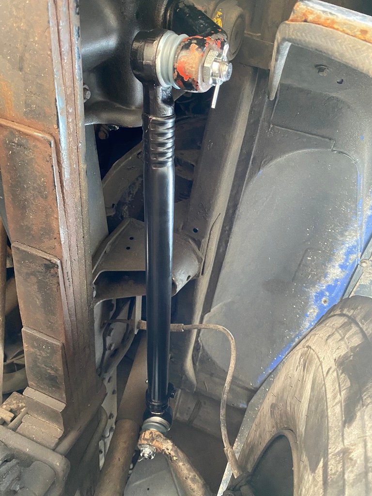

ich habe grade die Lenkstange (A3524605605) an meinem Kurzhauber (1113 B - 358.102) gewechselt.

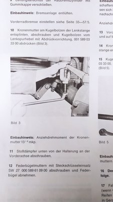

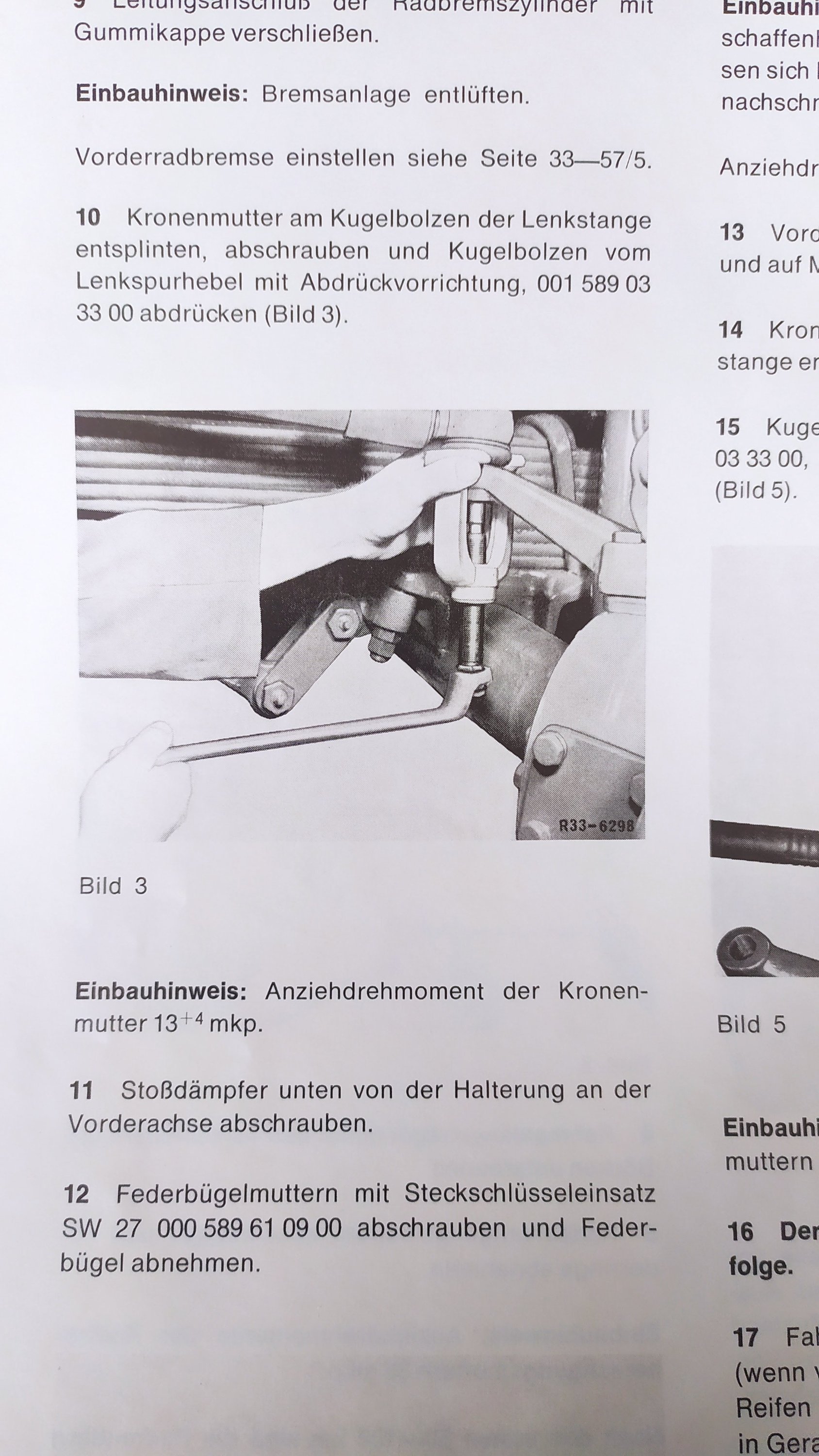

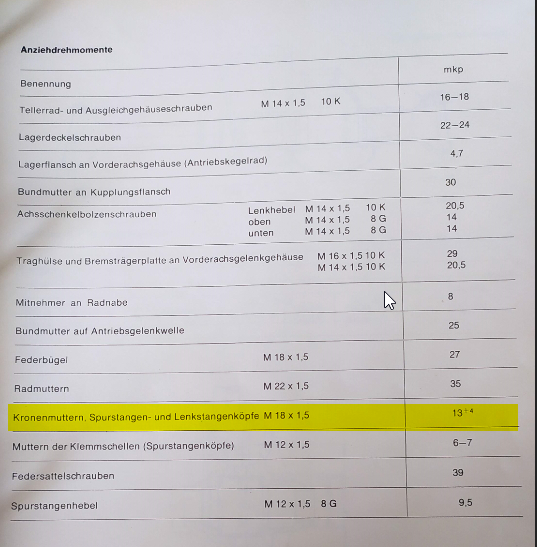

In mein WHB Achsen steht bei AL3 VA:
13+4 cfr Bild
@Wombi meine Federbriden sind jetzt wieder richtig festgezogen.
Viele Grussen,
Patrik

13+4 meint kpm, was wieder 130+40 Nm meint.

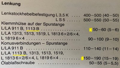

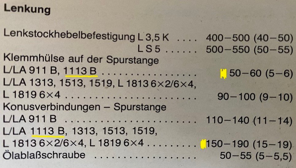

Ich habe in den Tiefen meines Werkstattkonvoluts tatsächlich noch die Betriebsanleitung gefunden (Stand 01.1986).
Dort steht folgendes und bestätigt die Angabe von Pirx:
Konusverbindung: 150-190 Nm
Klemmhülse: 50-60 Nm
Zunächst habe ich es mit 150 Nm versucht. Das Splintloch war allerdings noch teilweise verdeckt.
Ich habe das Drehmoment auf 190 Nm erhöht, schrittweise weiter angezogen, und immer wieder kontrolliert.
Bei 190 Nm hat es dann genau gepasst.
Grüße!
