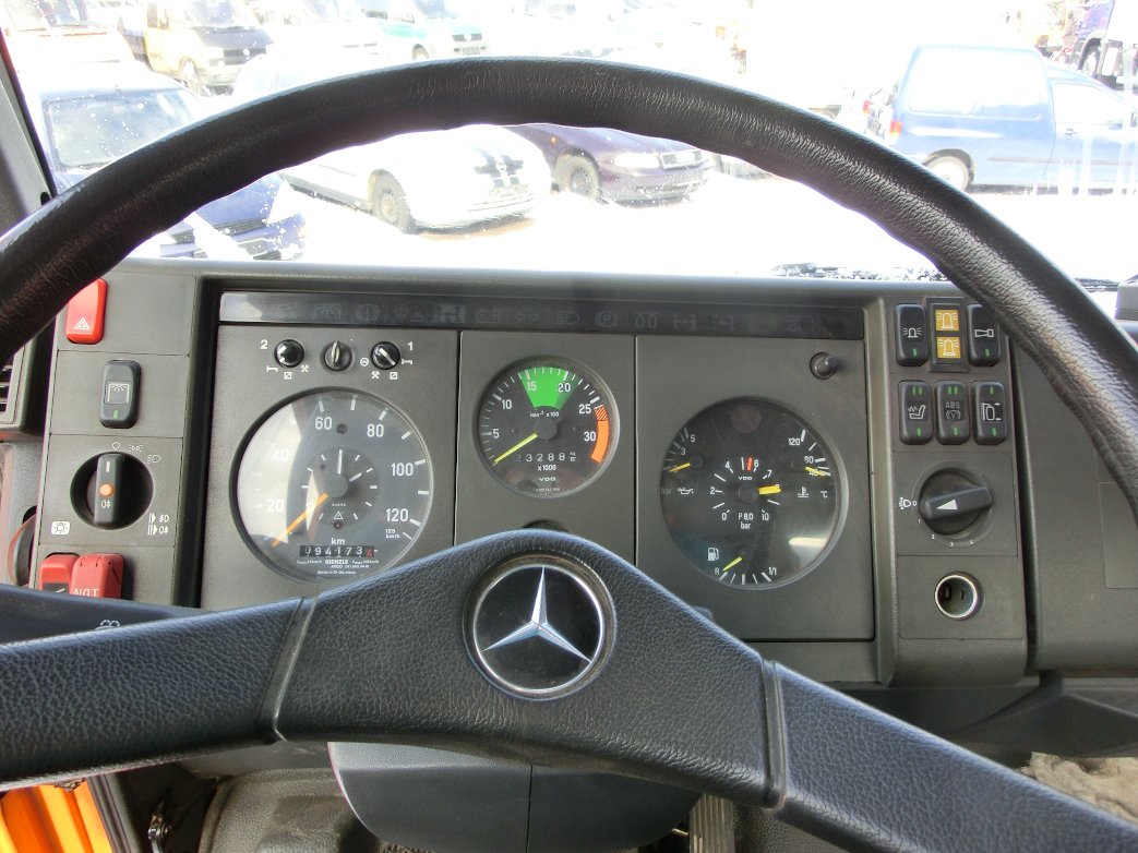

da du kein Photo deines Lenkrades eingestellt hast, vermute ich 'mal anhand des Baujahres, das du ein Lenkrad wie dieses
hast (Teilenummer A318 464 00 01) .
Es gibt auch ein kleineres Lenrad für den LN2, nämlich das Lenkrad A675 464 00 01, welches in den 'moderneren' LN2 verbaut wurde und auch im Vario zu finden ist. Effektiv passt diese Lenkrad vom Durchmesser her in das alte Lenkrad.

das aktuelle Lenkrad (A318 464 00 01) hat Durchmesser 475 mm,
das von Rüdiger Genannte (A675 464 00 01) hat Durchmesser 450 mm.
Ob man sich wegen 12,5 mm Radius-Verkleinerung (für den von Ulf ins Spiel gebrachten Bauch-Lenkungsdämpfer) den Aufwand geben muß?
