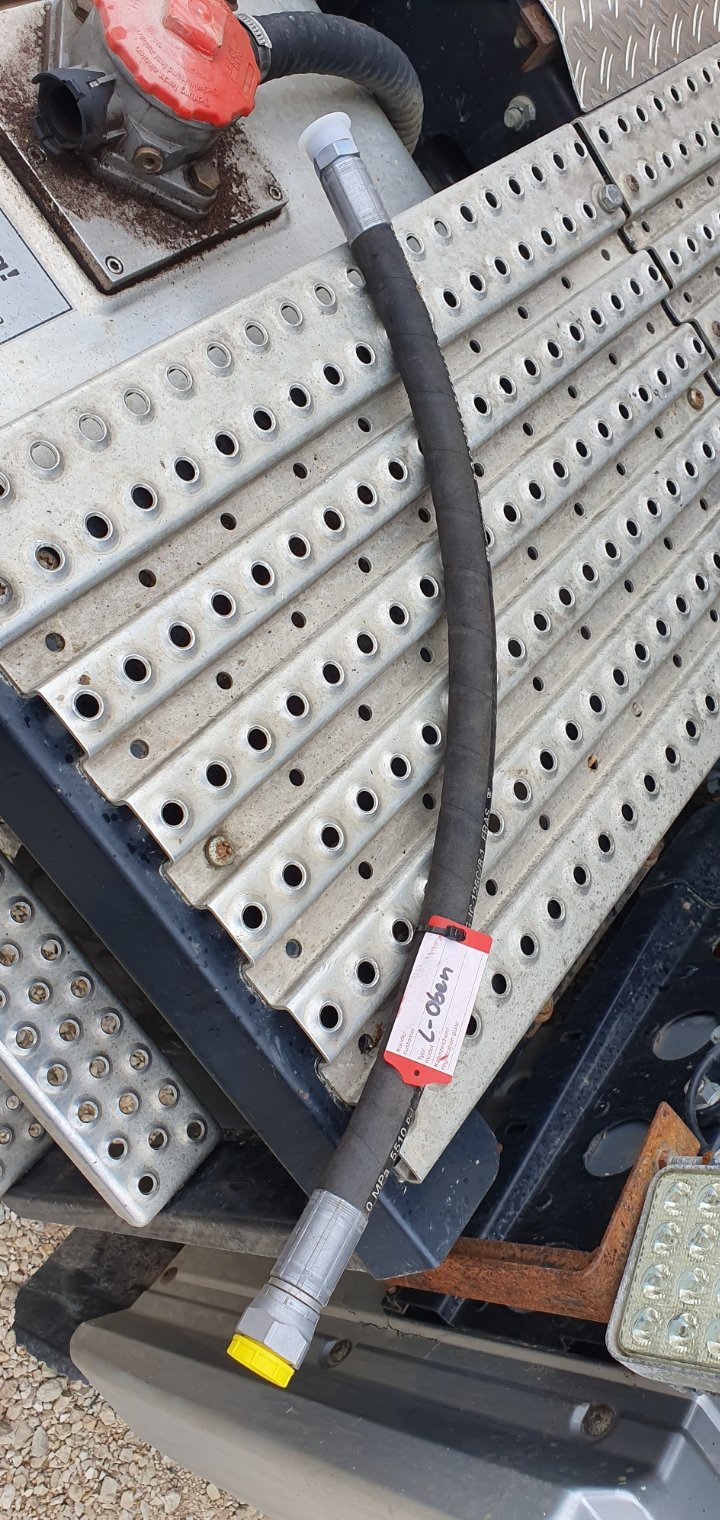

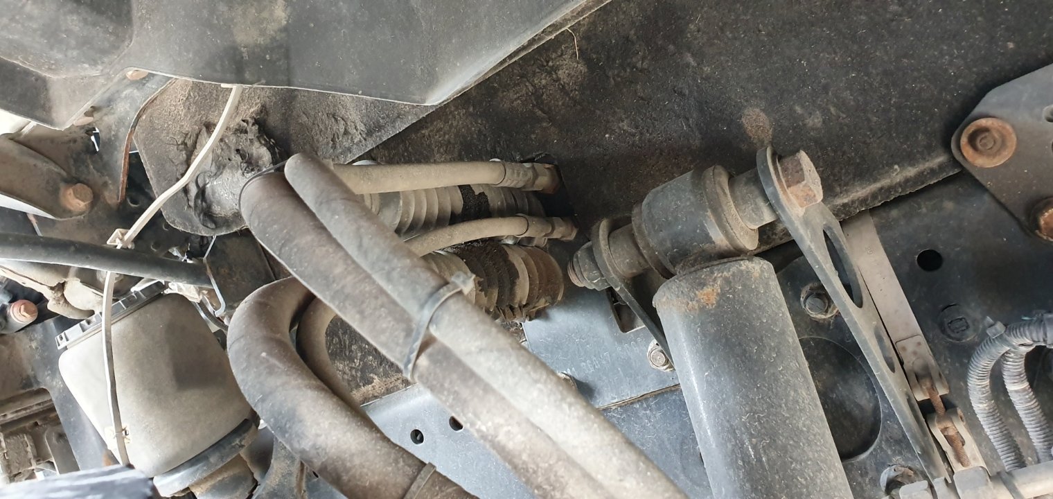

eine Schwachstelle, die ich mehrmals gehört habe, sind bei MAN gelegentlich platzende Schläuche im Fahrantrieb- natürlich dann, wenn gerade mal ein bisschen Gewalt gebraucht wird. Ob das auf bestimmt Serien oder Bauzeiträume einzugrenzen ist, weiß ich nicht. Aber ich gehe ohnehin nicht davon aus, dass das bei einem Reisefahrzeg passiert, das kaum 1/3 eines vollen Zuggesamtgewichtes zu bewegen hat.
In landwirtschaftlichen Transportdienstleistungen sind solche Autos inzwischen häufig zu sehen.

Ich hänge dir mal zwei Bilder an, wie die das gelöst haben.
PS: Wegen der eingeschränkten Räderauswahl hab ich das dann bald verworfen.
Viel Glück bei der Auswahl.
