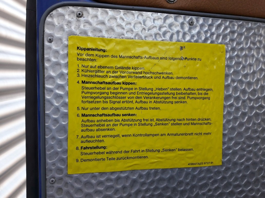

ich möchte in den nächsten Tagen noch weitere Filter und Öle tauschen.
Dafür möchte ich das Fahrerhaus kippen.
Folgende Anleitung befindet sich bei mir im LKW:
Nun meine Frage, welcher Heizungsschlauch ist in der Anleitung gemeint?
Muss man noch auf weitere Dinge achten? (Z.B. Batterien oder weitere Leitungen)
Danke und Gruß
Lars
Fahrerhaus kippen
Fahrerhaus kippen

Re: Fahrerhaus kippen
Ups, hatte ich schon erfolgreich verdrängt.
Wenn ich die Batterie aber abklemme, kann da nichts mehr hupen.
Bei den Batterien hatte ich die Befürchtung, dass ggf. Säure auslaufen könnte.
Lars
Lars

Batterien abklemmen und rausnehmen. Dann läuft auch nix aus.
Wobei es natürlich sein kann, dass bei Deinem (neueren) 170er manches anders ist als bei den älteren Modellen. Da musst Du genau hinschauen, wie die Kabel laufen.
