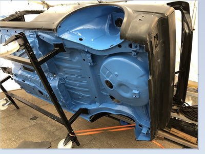

In meinem aktuellen Restaurationsobjekt (Mercedes G) habe ich den Rahmen, die Achsen und die Stoßstangen wieder mit 3-1 behandelt. Der Aufbau hat diesmal den 2k PUR Lack von Militärlacke.de bekommen. Ich denke das ist ein Mipa Lack.
Macht einen sehr guten Eindruck. Aber man weiss immer erst ein paar Jahre später was funktioniert und was nicht. :totlach:
