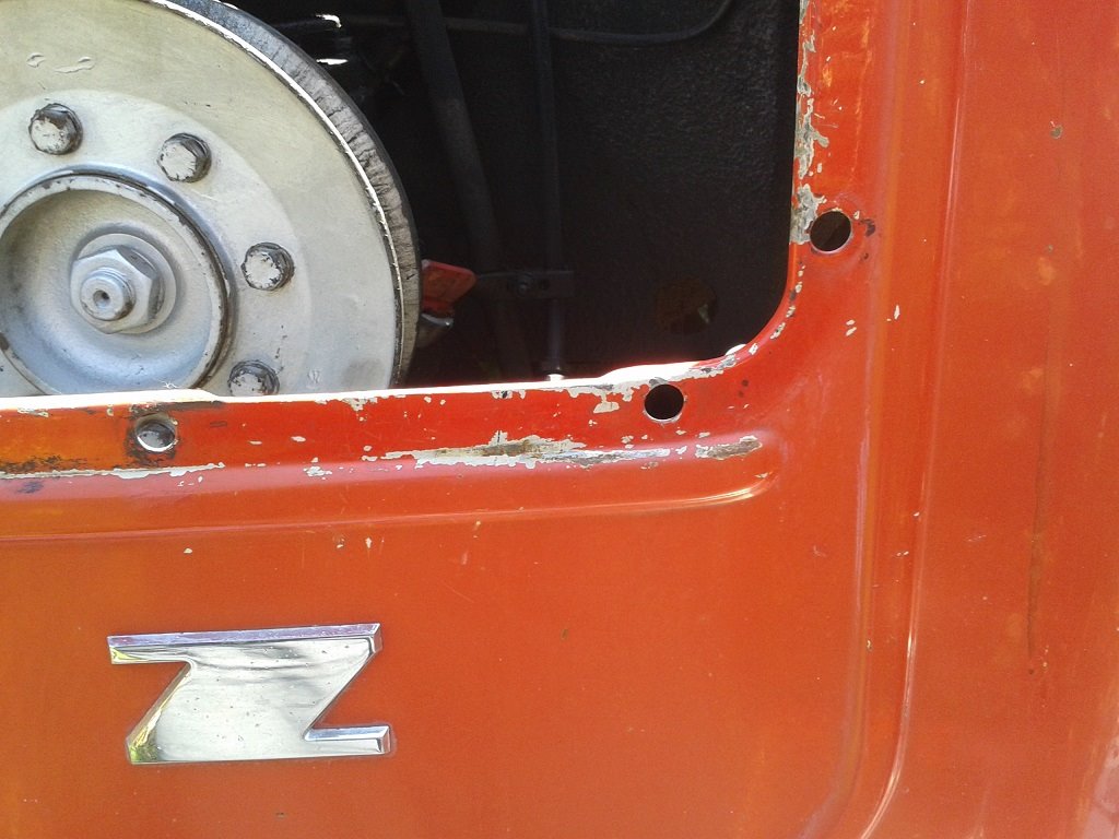

hat es eigentlich einen Grund, warum an fast allen Mercuren usw. die kleinen pfenniggroßen Gummipuffer an der Frontmaske KOMPLETT fehlen?
Bekommt man dann evtl. die Frontmaske nur noch schwer drauf?

ich denke, die härten einfach irgendwann aus und brechen ab...

Kleb einfach mehrere 3mm Gummistückchen an die Maske sonst klapperts und
scheuerts.

Gummitüllen bzw. Kabeldurchführungsgummis aus dem Elektrobedarf gehen, aber fummelig reinzudrücken. Trotzdem noch laut

Hallo Christof,
die Gummipuffer gibt es neu zu kaufen bei JFW.
Die hatten bei mir auch gefehlt. Mit den neuen Gummipuffern sitzt die Maske wieder richtig, etwas straffer und scheuert nicht mehr.
Jörg

Danke für die Tipps. Habe mir zum Testen auch mal Gummitüllen bestellt.
Mal sehen, ob die ok sind, sonst müssen halt doch die teureren von JFW her.

Die Gummipuffer sind zwangsläufig Verschleißteile. Die werden durch ein scharfkantiges Loch im Blech gesteckt und durch den seidenweichen Lauf des Motors dann mit sanften Vibrationen nach und nach durchgesägt und fallen dann ab.

Gummitülle (kommt mit Durchgangsloch) baut etwas dicker auf / Maske etwas schwerer zur Montieren Beispiel: HellermannTyton HV1207-PVC-BK-M1
Gummiverschlussstopfen / Blindstopfen / Kabeldurchführung"geschlossen" bauen etwas dünner. ggf klappert es dann aber Beispiel: Richco DGB-4 Verschlussstopfen
Ich habe einen Mix verbaut, je nach gegebener Kontur- Jeweils für 10mm Montageloch.
