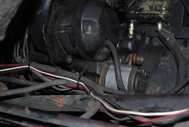

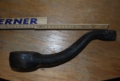

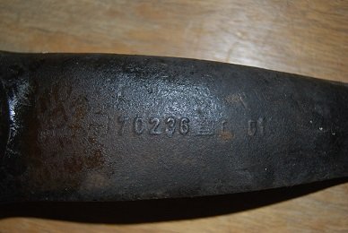

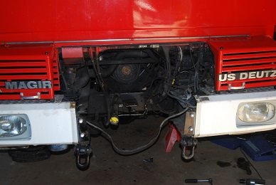

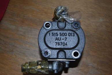

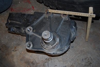

Bernd, das hättest du mir ja mal eher sagen können, nun hab ich eine Servo nachgerüstet :D
Jahrelang mit 14,5er ohne Servo gefahren, lenken nur wenn der 130D7 etwas rollte.
Nachgerüstet ist eine Servolenkung die (angeblich) von einem 170er stammt, Pumpe direkt am Motor angeflanscht (war mit einem Deckel verschlossen),
das alte 2 Speichen Lenkrad passte weiterhin.
Mit Servo kann sogar ein Frankreichurlaub mit den täglichen 30 Kreiseln wieder Spaß machen...........
Lenkgetriebe
Lenkgetriebe
Lenkgetriebe
Lenkgetriebe
Servopumpe
Servopumpe
Servopumpe
Servopumpe
Lenkhebel
Lenkhebel
Lenkhebel
Lenkhebel
Ohne Pumpe
Ohne Pumpe
Mit Pumpe
Mit Pumpe

MAG_120D7
Beiträge: 8
Registriert: 2020-09-02 19:51:45
Re: Servolunkung beim MD 120D7 Standard?
#16 Beitrag von MAG_120D7 » 2020-10-06 20:29:48
Hallo Zusammen,
so langsam kommt Schwung in die Sache. Muss das ganze nun erst mal sortieren. :D
@Oliver,
ich würde schon eine ZF Servo bevorzugen, da ich nicht weiß was der Ingenieur in Bezug auf das H Kennzeichen davon hält. :(
@Markus,
also die Pumpe könnte durchaus vom 170er sein.
Meines Wissens passt diese aber nicht beim 120er, da braucht es Riemen. Obwohl Pumpe und Drumherum meine kleinsten Sorgen sind.
Der Rest der Bilder beschreibt die Servo welche du in Deinem D7 verbaut hast?
Ich vermute es liegt am Baujahr dass das klappt. Dein 130D7 hat vermutlich zwei "U-Profile" als Rahmen.
Beim 120er, zumindest bei meinem, verjüngt sich der Rahmen ca. ab Stirnseite Motor, und geht ab ca. Motorende wieder auf das alte Maß zurück.
@Bernd,

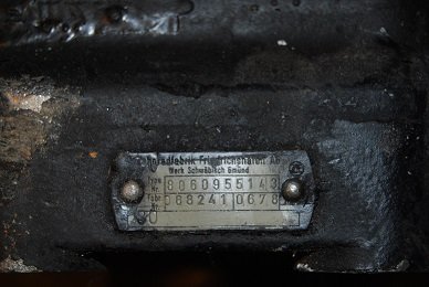

ist es denn ein ZF Model 8060* ?
Bestünde die Möglichkeit das ich das Lenkgetriebe des 90-16 mal versuche?
Sollte es passen würde ich es schon nehmen, aber ein zweites fürs Regal wär halt doof. So schön sind die nun auch wieder nicht. :cold:
Wenn das am Ende funzt spendiere ich dem Markus auch noch sein Muskelshirt......ach was soll's, Euch allen dreien. :lol:
Guido
Lasterlos
Beiträge: 3636
#17 Beitrag von Lasterlos » 2020-10-06 21:02:49
Ja, das ist das was ich verbaut habe.

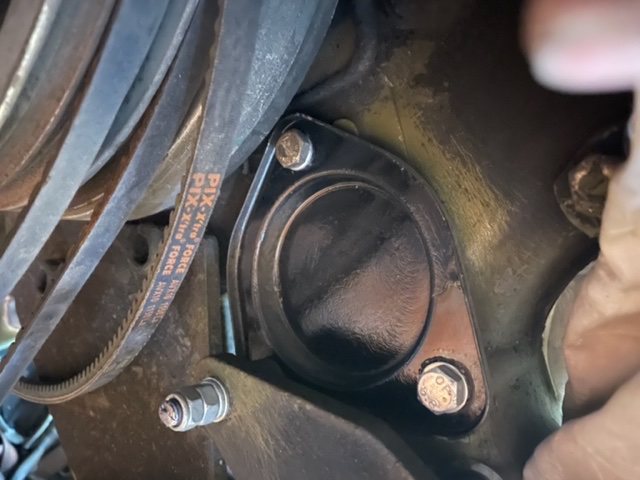

Ist denn bei dir am Motorblock die Öffnung für eine Servopumpe vorhanden?
Markus

Da müsste ich mal schauen.

Lasterlos
Beiträge: 3636
#20 Beitrag von Lasterlos » 2020-10-06 21:49:14

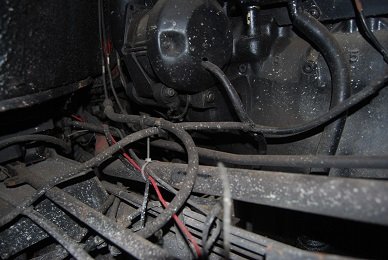

Bei mir sieht das so aus (nach Ausbau der Vorbaupumpe)
Markus

schaut nach dem vermuteten "U Profil" Rahmen aus.
Jetzt warte ich mal die Vergleichsfotos vom Oliver ab.

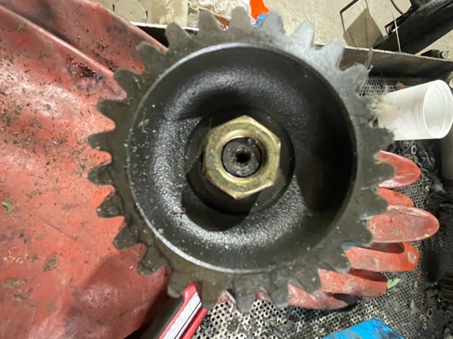

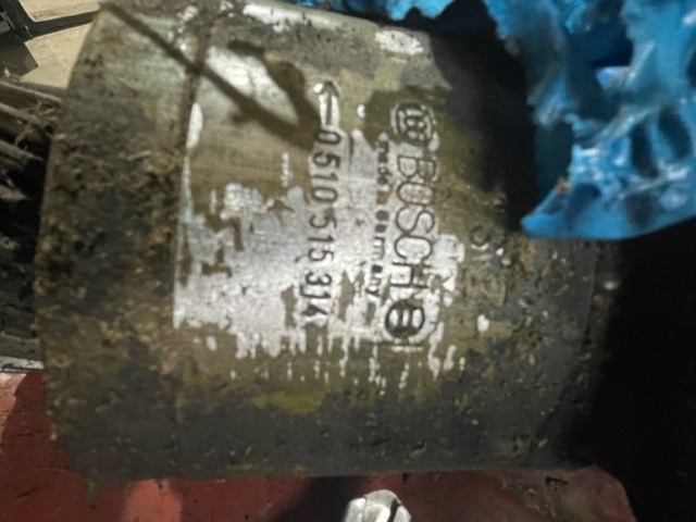

#24 Beitrag von ovali » 2022-04-05 18:57:53

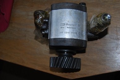

Ich bin neu und suche Hilfe
Ich habe eine magirus 130d7 Einzelkabine, möchte diese mit Servolenkung ausstatten, Getriebe habe ich schon mit 170d11 habe es anprobiert, jetzt habe ich ein Problem mit welcher Pumpe ich kaufen soll.
Ich sehe nicht die ganze Nummer auf dem Foto, Sie können die Pumpe kaufen, wenn ich die Nummer kenne, aber welches Pumpenantriebsrad, wie viele Zähne
Bitte helfen Sie
Piotr
magirus 130D7
1978 r
#25 Beitrag von OliverM » 2022-04-06 12:08:10
Du musst sehen, ob im Stirnradtrieb eine Hydraulikpumpe vorgesehen ist.
Die Fotos sind von einer Pumpe vom BF6L913
#26 Beitrag von ovali » 2022-04-06 17:15:01
Vielen Dank
Ich habe das gleiche bereits bestellt, ich brauche es für F6L913, damit es passt, nur in meinem Block gibt es eine feste Kappe (Brok), die ich entfernen muss, ich bin froh, dass ich das gleiche gefunden habe
Piotr
magirus 130D7
1978 r
#27 Beitrag von OliverM » 2022-04-06 19:07:24
ovali hat geschrieben:
2022-04-06 17:15:01
Vielen Dank
Die Kappe ist nur geklemmt . Die lässt sich leicht entfernen .

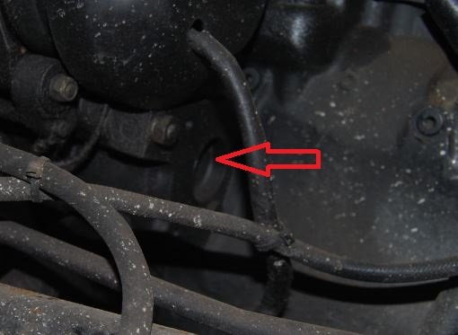

#28 Beitrag von ovali » 2022-04-07 5:11:39
Entschuldigen Sie die ständige Störung, aber ich habe kein Muster
Vielleicht hast du noch ein Foto wie es aussieht und wo der Ölfilterbehälter der Servolenkung angeschraubt ist, vielleicht die Teilenummer, vielen Dank
