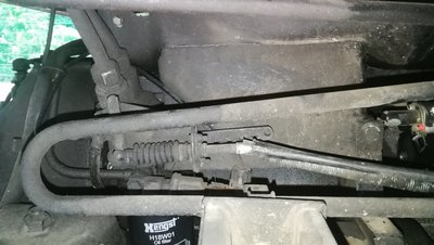

der Bowdenzug für die Heizung ist hinüber, sieh Bild.
Hier im Forum find ich nix konkretes.
Auf die Schnelle find ich im WHB nix brauchbares. Da ist eine doppelte zug-führung zu sehen, bei meinem 90-16 ist aber ein Zug-Druck Bowdenzug verbaut.
Hat hier jemand eine Quelle für einen Fertigen Bowdenzug?
Wer hat das Teil schon getauscht? Der Bowdenzug geht in das Dicke Kabelbündel Links Vorne in die Kabine hoch, deswegen graut's mir jetzt schon den Zug auszutauschen.

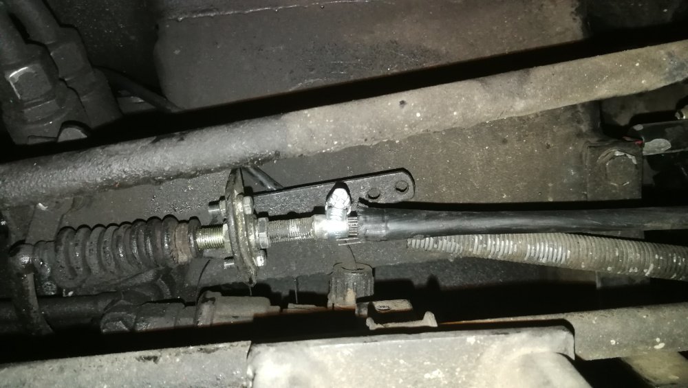

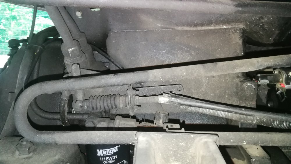

Re: Bowdenzug Heizungsregler 90-16
Die Hammerschlag-Methode ist bei mir und meiner Frau durchgefallen....
Ich hab mich für eine alternative entschieden... --> Pfusch.... Ähh..-> Das Provisorium
Es war ja "nur" die verpressung der Bowdenzughülle die aufgegeben hat. auf zug hat der Bowdenzug ja funktioniert, nur auf druck eben nicht, da rutscht die Hülle aus der Presshülse.
Also hab ich die Bowdenzughülle mit möglichst vielen seiner drähte in die Hülle gestopft. Ein paar Drähte hab ich nicht rein bekommen, aber die bekommen auch eine Funktion...
Ich hab einfach eine Rohrschelle befestigt. Die klemmt jetzt die "übrigen" drähte für die druck-belastung. Die zug-belastung übernehmen die Drähte die in der Presshülste stecken.
Laut definition hab ich jetzt eine ewig-haltende Verbindung..
Naja, erste Probefahrt bestanden, das Anwesende nicht-Fach-Publikum eingewiesen den Heizungsregler nur unter beachtung der allgemeinen Regeln (nach fest kommt ab) zu bedienen.
