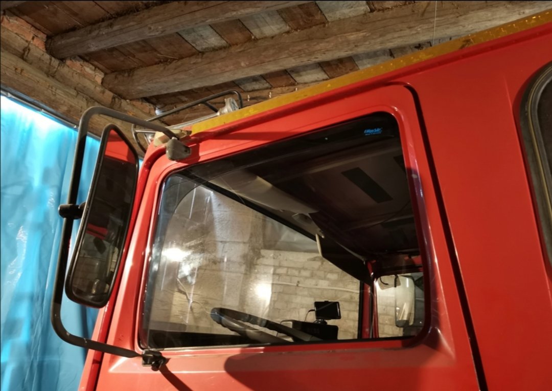

Da ich diese Windabweiser beim Bus sehr zu schätzen gelernt habe, wollte ich mal wissen ob jemand von Euch sowas am 90-16 / 120-25 o.ä. verbaut hat.
So kommt immer ein bisschen Luft rein und bei geschlossener Hütte wirds nicht so warm..
Meinte sowas:
(Bsp)
https://www.ebay.de/itm/Climair-LKW-Win ... 3345519734
Gibts da was universelles? ABE jetzt mal außen vor.. :D :angel:

#7 Beitrag von FrankyT » 2020-09-10 18:03:07
Sers..
Versand hast ein bisschen gedauert, aber das Paket ist letztlich angekommen
Bestellung bequem über Amazon: https://amzn.to/2Frfc7z
Passt wirklich gut, Schrauben waren keine dabei, muss das nochmal befestigen..
Zu Bedenken ist aber, dass das Fenster dann nicht mehr so leicht hochgeschraubt werden kann, aber das schleift sich zurecht..
Besten Dank nochmal für den Tipp! :rock:
Hinten konnte ich leider nicht testen, die Türen stehen in der anderen Halle.
Schöne Grüße
Franky

#8 Beitrag von Der_Sven » 2020-09-13 16:25:20
Sieht ja super aus. Die werden nur reimgeklemmt? Sehe ich etwas schlecht.
Aber die lasse ich mir auch kommen.
Danke fürs testen.

#10 Beitrag von FrankyT » 2020-09-13 19:07:47
Der_Sven hat geschrieben:
2020-09-13 16:25:20
Sers..
Ich hatte die gleich mal geklemmt, kenne ich so vom T5.. Aber vielleicht kann man die mit nem Polymer-Kleber auch auf die Kante kleben, dann ginge das Fenster wieder leicht..
Oder Nieten? Wie oben auf dem Bild..
Franky

Sers..
Ja dann hab ich schon richtig gedacht..
Bei den "neuen" Autos ist aber mehr Gummi, das fand ich jetzt schon recht straff.. Muss mir das nochmal in Ruhe ansehen, wollte das nur schnell mal testen..
Bin auf jeden Fall zufrieden. Schöne Überlappung, dann kann man den ein bisschen offen stehen lassen :)
Franky

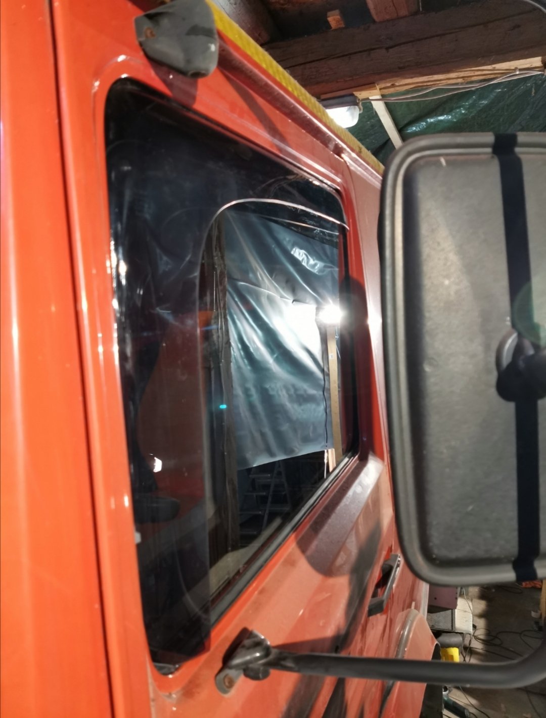

#13 Beitrag von jules » 2020-09-17 10:03:14
hast Du den Abweiser eingeklemmt? In der Anleitung stand für Iveco MK, dass die Fensterdichtung raus muss, dann der Abweiser rein soll und die Dichtung wieder montiert wird. Das sieht aber nicht annähernd so passig aus wie auf deinem Foto.
Abgesehen davon, dass die Beifahrerdichtung in der Ecke zerbröselt ist :wack: Tipps für Bezugsquellen nehme ich gerne entgegen :-))

jules hat geschrieben:
2020-09-17 10:03:14
Sers Sebastian,
ja ich hab die für den "Schnelltest" nur geklemmt, allerdings ist da nicht viel mit Gummi..
:lol: spontan kein anderes Detailbild gefunden..
Das ist quasi nur Blech+Luft+Blech.. Daher klebe ich das vielleicht außen drauf.. Oder meine Dichtung war hart..
Muss ich mir mal bei guten Lichtverhältnissen anschauen, Hauptsache ich hab schonmal passende Abweiser :wub:
Franky

#15 Beitrag von Der_Sven » 2020-09-18 16:40:54
Ich habe es bei mir im Moment wie in Anleitung Abschnitt 3 innen in die Dichtung gesteckt.
Also - von außen nach innen:
Blech, Dichtung, Windschutz, Fenster, Dichtung, Blech.
Bin noch am überlegen, ob ich die Dichtung rauspule, nachdem die eingeklebt ist. Keine Ahnung, ob es dann schöner aussieht oder besser hält. Oder ob ich es mit nem Plastikspachtel eingefädelt bekomme.
Einziges Manko: das Ding ist unten recht scharfkantig und wetzt am Lack. Da muss ich noch was machen.
Außen hinkleben passt leider nicht.
Dafür können sie aber 1:1 auch hinten eingesetzt werden.

#17 Beitrag von Der_Sven » 2020-09-19 9:33:34
Servus nochmal,
Ja, beim MK steht drin: Dichtung raus, beim Volvo: zwischen Dichtung und Fenster.
Ich hadere noch, ob ich sie raus rupfen soll. Im Moment rutscht der WIndabweiser beim Kurbeln noch rauf und runter. Wenn er hinter der Dichtung sitzt, klemmt er vielleicht besser. ??
Und ich könnte ihn ein wenig festkleben.
Bekommt man die Dichtung halbwegs raus? Sie fühlt sich zumindest nicht bröselig an.

#19 Beitrag von Der_Sven » 2020-09-19 12:30:35
Also:
Dichtung geht raus, aber in Kombination mit dem Windabweiser habe ich keiner Chance die wieder vernünftig reinzubekommen. Entweder klappt das Fenster die die irgendwo um oder schiebt sie bei Seite.
Fazit: bei mir bleibt es wie es ist, das Ding wird einfach in den Fensterspalt geklemmt. Mal schauen, wie es bei Fahrt so ist.
