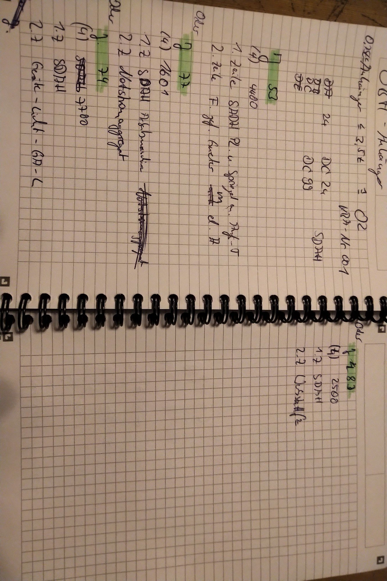

Werte Gemeinde,
ich bin im September mal wieder 3 Wochen in der Heimat und möchte dann endlich den Anhänger durch die Vollabnahme bekommen.
Mittlerweile sind alle benötigten Teile für die Elektrik da :D
Da auf den Anhänger aber auch der 600l Tank, ein Stromaggregat und an die Stirnwand der Geroh Lichtmast soll, der SDAH aber dennoch Ladung aufnehmen können soll (Motorräder, Ersatzreifen, Ersatzteile oder vielleicht auch nur einfach den Grünschnitt vom Wochenende) habe ich jetzt mal das KBA Verzeichnis nach mir möglich erscheinenden Zulassungsarten durchstöbert.
Dass der Anhänger mit seinen 3,2 T der Fahrzeugklasse O2 zugehörig ist, erscheint mir logisch.
In meinen Augen erscheinen folgende Zulassungsarten möglich:
Folgende Zulassungsarten erscheinen mir sinnig
Wie verhält sich das denn mit dem Tankvolumen?
gelten die 1500l der ADR Grenze für Zugfahrzeug und Anhänger getrennt? Sprich, darf ich sowohl am Zugfahrzeug, als auch am Anhänger je 1500l eintragen lassen (und dann ggffs mit 3000l Diesel durch die Gegend ömmeln) ohne ADR Schein? Berufskraftfahrerquali hab ich zwar, aber keinen ADR Schein... (Der ist hier in Österreich zwar sau billig, aber irgendwie gebe ich die Kohle dann doch lieber fürn A Führerschein aus...)
Welche Zulassungsart würdet ihr wählen, und warum?
Die J74 hat ja den unsäglichen Zusatz Feuerwehrfahrzeug
ist das dennoch privat zulassungs- und vericherungsfähig?
Ich freue mich auf Eure sachdienlichen Hinweise!

Zulassungsart:
SDAH irgendwas ziviles, eigendlich relativ sch***egal
Kraftstoff:Wenn nicht mit dem Motor verbunden ist es Transport und kein Tankvolumen...
Notstromaggregat: Kein Transport vorgesehen (zulässig), dafür Steuerfrei
Feuerwehranhänger; evtl nicht zivil zulassungsfähig

Also Tank fest mit Aggi verbinden und dieses fest verbauen - Tankvolumen weiss ich jetzt nicht genau ich hatte was von max 500l im Kopf... (Edit steht im ADR 2019 1.1.3.3 - die Definition "zum Betrieb während der Fahrt" würde jedoch streng genommen auch diese konstellation verbieten...)
Zulassungsart 57/0400 mit Zusatz in Feld 22: m.fest verb.Notstromaggregat Herst X Typ Y mit dazugeh.Kraftstofftank Inhalt z Liter u.Lichtmast Herst.Geroh.
ww.
68/0700 SDAH Plane/Spriegel m.Notstromaggregat u.Lichtmast
