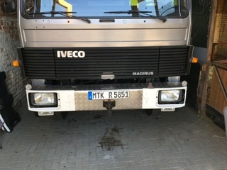

Ich bin gerade dabei eine platz vorne für das Kennzeichen zu sichern.
Da die Kunststoffverkleidung beim 90-16 nicht abgeschlossen werden kann möchte ich eigentlich des Kennzeichen nicht auf dem Lufteinlasskunstoff montieren.
Der kann auch ganz schnell mal geklaut werden.
Ich wurde es gerne an der Stoßstange mittig über dem Zugmaul anbringen so etwa.
Nach den Gesetzen regeln muss man folgende einhalten:
Nach § 10 FZV werden die Höhe und Winkel der Kennzeichenbefestigung festgelegt, so darf das vordere Nummernschild in einem Vertikalwinkel von 30 ° gegen die Fahrbahn geneigt sein und der untere Rand des Schildes muss sich mindestens 200 mm über der Fahrbahn befinden.
Kennzeichen dürfen nicht überdeckt werden beispielsweise mit einem transparenten Plastikschutz, einer Folie etc. Auch dürfen sie nicht verdeckt sein durch eine Anhängerkupplung, Fahrradträger oder ein Reserverad. Falls doch muss das Kennzeichen am Fahrzeug oder der verdeckenden Ladung wiederholt angebracht werden. Man spricht hier auch von einem Wiederholungskennzeichen für Anhänger etc...

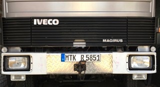

  • Wenn ich im Zugmaul den Bolzen drinnen habe wurde es zu einer kleinen Verdickung kommen je nach Blickwinkel. Oder ist das Ok . Hier Fotografiert in Stehhöhe. Wenn man steht ist alles Ok wenn man allerdings auf Höhe des Zugmaul geht wie beim anderen Foto zu sehen was meint ihr dazu, ok
  • Kann ich den Bolzen auch draußen lassen.
    Ich kann mich so dunkel dran erinner das der Fahrleher damals mal gesagt hatte an der Anhängerkupplung / Zugmaul muss der Bolzen immer geschlossen /drinn sein.

Mach es doch einfach weiter rechts oder links, also zwischen Zugmaul und Scheinwerfer

Ja Ware auch eine Option aus Symmetrie gründen wurde ich aber gerne mittig habe.

dann mache es doch unterhalb der Frontscheibe, mittig.
Wie es ausssieht sollte es da ja hin passen.

Das gilt für selbstschließende Kupplungen. Wenn die offen ist und einer drin rumfingert kann der Bolzen zufahren und das gibt Verletzungen an der Hand.
Bei der Abschleppkuppung den Bolzen rausnehmen ist kein Problem. Dann kann er schon nicht geklaut werden. Allerdings muss man ihn dann auch wieder finden, wenn man doch mal abgeschleppt werden will.

Ok vielen Dank dann kommt das Kennzeichen genau wie auf dem Foto hin und der Bolzen kommt in die Bordwerkzeugkistewo auch der Rest vom Pannenheug drin ist.
