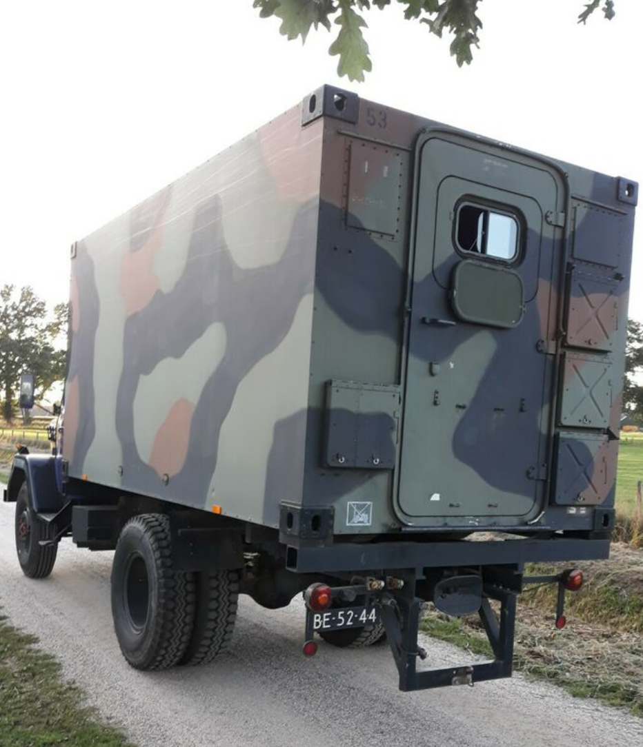

Und es dann gescheit ausführt, denn die jetzige Ausführung ist Gelände technisch - Schrott....( Siehe Foto)
Heute habe ich endlich die Zulassung bekommen und bin die ersten 50 km gefahren und Mega Happy :wub:
Aber in Kürze werde ich an das Projekt gehen wenn der Rest sich als gut erweist :joke:
Vielen Dank für eure Antworten und Anregungen , ich werde euch berichten was der Prüfer sagt .

Der Bock auf dem Bild ist doch kein Unterfahrschutz...
Turbofrei
Beiträge: 21
Registriert: 2020-05-01 18:07:37
Wohnort: Sauerland
Re: Definition " AHK zu rangiert zwecken " - Unterfahrschutz
#15 Beitrag von Turbofrei » 2020-07-29 9:54:09
jetzt denk dir das Dingen mal da weg ....
da kann dann ein Cabrio fast bis zur B -Säule darunter parken (Rahmen ist länger als normal ) ....
So wie es jetzt ist hält es vermutlich doch einiges ab .
100% Turbofrei ,
denn nur Scheintote werden zwangsbeatmet 😉
#16 Beitrag von Mark86 » 2020-07-29 10:06:09
Das sicherlich, aber die UFS Richtlinien schafft dass in keinem Falle, dafür ist es schlicht und ergreifend zu schmal.
Wenn die Hobbykasse nicht ganz leer ist, dann kauf dir n Westfalia Unterfahrschutz mit Kupplungsaufnahme.
Sowas: https://www.brunner-a.de/AHK-LKW/Anhaen ... :2833.html
Den habe ich dran. Davon gibt es zwei Varianten, einmal den der UNTER den Untergurt vom Rahmen kommt (habe ich) und einen für seitliche Montage am Rahmen.
Musst schauen, dass du mit der Höhe hin kommst, Unterkannte UFS darf 72cm betragen.
Da kommt man bei moderatem Überhang auch im Gelände relativ weit mit... Dann kann man schöne Staukästen zwischen Rad und UFS befestigen und die fährt man sich dann auch nicht kaputt :)
Das Ding ist so stabil, da kannst du auch problemlos mal wo mit anecken oder hinten aufsetzen, ohne dass da was kaputt geht...
Ich würde nur mit dem Prüfer der dass einträgt sprechen, ob du links und rechts im Rohr die Löcher zuschweißen darfst (und er dir dass mit einträgt) statt die Lamellenstopfen von Westfalia zu verwenden. Die gibts zwar für kleines Geld im Zehnerpack, aber nach jedem Winterurlaub ist bei mir mindestens einer weg...
