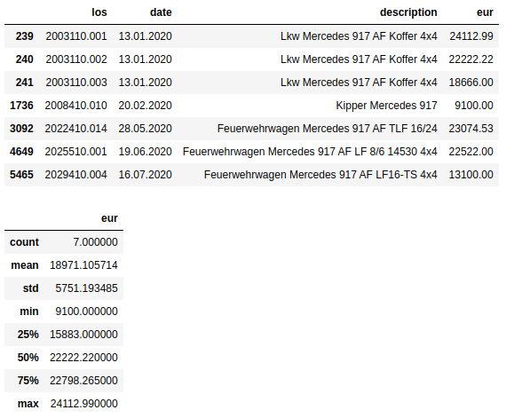

Re: Mercedes 917 AF - Kaufberatung
hier die 91x er die ich in meiner VEBEG-Liste finde:
