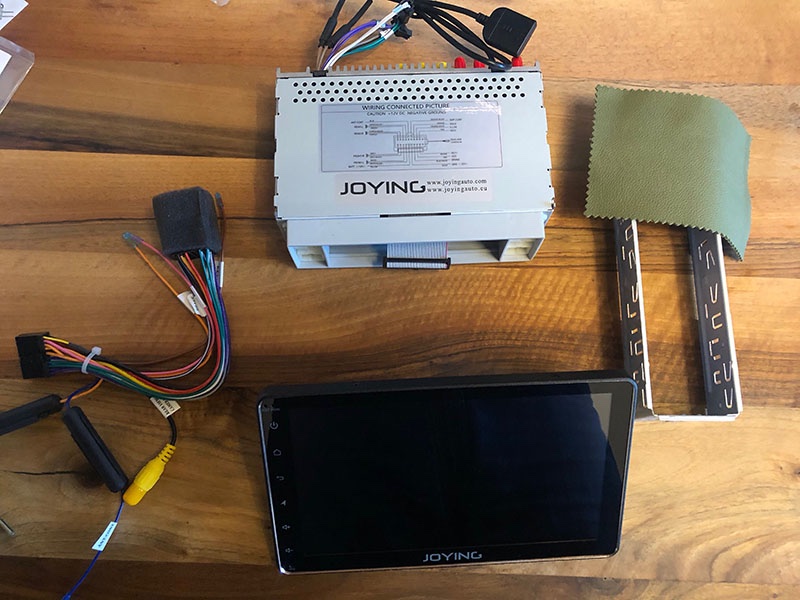

Nachdem Ihr meinen "Eierkarton"-Schaum nicht so ganz akzeptiert , geht es nun primär auf Gewicht-basierte Dämmung .
Bei Hornbach/online habe ich 2,5 cm dicke olivgrüne Fallschutzmatten gesehen . Die würden mir zumindest für den Boden im Führerhaus (nur eingelegt auf Maß geschnitten) gefallen und darüber die Original-Gummimatte . Die Radkästen mit Alubutyl und evtl auch mit den grünen Matten , wenn sie sich gut verlegen lassen (geklebt) und mit Kunstleder überzogen . Da es sich um Trainingsmatten handelt gehe ich mal davon aus , daß sie weder gesundheitsgefährdend noch geruchsbelästigend sind . Das Dach evtl auch mit Alubutyl oder auch mit dem grünen Gummigranulat fest verklebt - das sollte auch eine gewisse Temperatur-Dämmung darstellen , zumindest soviel , daß es nicht mehr tropft . Ich habe das Material aber noch nicht in Händen gehabt :
https://www.hornbach.de/shop/Fallschutz ... tikel.html
12 kg/qm sind ja schon eine Ansage .Wenn man die sauber mit einem Messer oder Stichsäge ? schneiden kann , würde ich evtl auf das Beziehen mit Kunstleder verzichten oder die Teile bezogen fest verkleben .
Den Motorraum im KAT schallmäßig dämmen :angel: ich gebe mir Mühe :ninja:
Aber herzlichen Dank für die rege Unterstützung .
und das Alles für ursprünglich nur ein 360 Grad-Kamera-System , da hätte es keine Dämmung gebraucht :lol:
