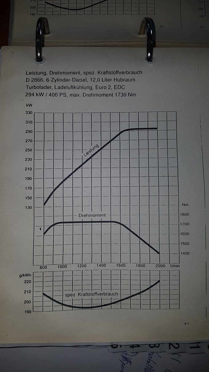

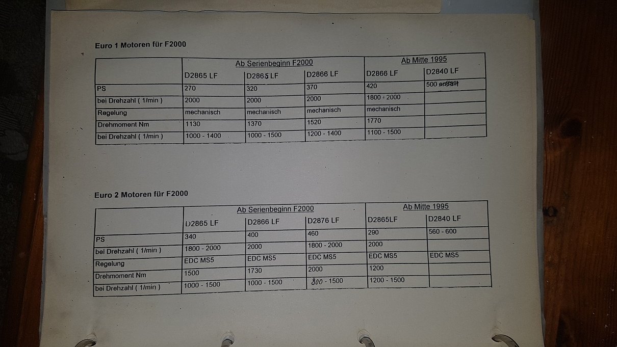

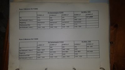

unter der Annahme, dass die 400PS-Ausführung mit Euro2 in den ersten F2000-Serien (also xx.403) einem 19.402 (Euro1? F90-Basis?) recht nahe kommt sind hier ein paar Motordaten dazu. Zumindest in meiner wilden Unterlagensamlung zum F90+F2000 wird erst ab Euro2 EDC verwendet; das setzt sich auch in weiteren Listen von Motoren fort.
Nils
